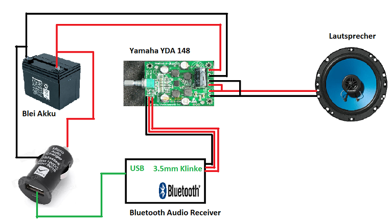

Ich habe ein Problem mit einer Audio Verstärkerschaltung. Schliesse ich
ganz normal z.B. ein Smartphone oder iPod am Verstärker per 3.5mm
Klinkenkabel an, funktioniert dieser Super. Verkabelungstechnisch solte
in dieser Hinsicht also alles stimmen. Nun habe ich am selben Akku,
vondem auch der YDA148 Strom bekommt, noch ein 12V -> 5V USB Ladeadapter
angeschlossen. Funktioniert soweit ebenfalls, verursacht keine
Störgeräusche oder ähnliches.
Nun, Sobald ich an diesem USB Ladeadapter einen Bluetooth Audio
Empfänger anschließe und diesen dann per 3.5mm in den Verstärker, gibts
saumässig hässliche Geräusche. Man härt, wie der Prozessor im Bluetooth
Empfänger aufstartet und in den Standy geht, wenn niemand verbindet.
Das Problem tritt erst auf, nachdem Sowohl der Verstärker als auch der
Empfänger über USB vom selben Akku angetrieben werden. Speise ich den
Bluetooth Empfänger getrennt, taucht dieses Problem nicht auf.
Handelt es sich hier um ein Masseproblem ? Im Anhang findet ihr eine
ungefähre Zeichnung des Aufbaus.

> Klemm mal die Versogung des USB-Ladeadapter nicht an den Akku sondern an
> den Eingang des Verstärkers (Massesternpunkt)
Also so dass die Kabel direkt vom Spannungseingang des Verstärkers an
den USB Ladeadapter gehen und nicht von der Batterie aus ?
Nur zum Verständnis: Dies hat den Sinn um mögliche Potentialunterschiede
zu eliminieren, richtig ?

Vermutlich ist der Entwickler des BT-Moduls davon ausgegangen, daß
zwischen USB und NF-Ausgang keine weitere Verbindung hergestellt wird
und hat dann beim Layout der GND-Leitung geschlampt.
Da hilft dann nur ein galvanisch getrennter DCDC-Wandler 5V->5V.

Noch nicht! Hast du den Test mit der geänderten leitungsführung gemacht?
Die etwas weniger invasive, robustere Lösung wäre ein Audioübertrager am
Line IN Eingang des Verstärkers.
Man könne auch probieren, die Massepunte am Verstärker (Line IN und
Stromversorgung mit einem Kupferband zu verbinden. Kann funktionieren,
muss nicht.
EMV-Probleme erfordern meist immer etwas Experimentieren.

Also, ich bin zum testen gekommen und habe eine recht "erschreckende"
entdeckung gemacht.. aber von Vorne:
Das anschliessen an die Masse direkt an den Verstärker hat das Problem
ganz leicht verbessert, jedoch sind die Störgeräusche immer noch
unerträglich laut. Jedoch: Beim anschliessen des USB-Ladeadapters ist
mir aufgefallen, dass ich nur + verbinden muss, und das Ding läuft !!
Heisst also, dass die Masse über das Audiokabel geholt wurde, was ich
eher für suboptimal empfinde. Schliesse ich das Massekabel bzw - des USB
Teils auch an das Minus des Verstärkers, so wird das Geräusch hörbar
leiser, jedoch nicht wirklich viel..
Wo soll ich denn jetzt ansetzen ? Meine Idee wäre nun fast einen
Audioübertrager zu suchen, da ich denke, dass der Audio und der
Stromkreis aufgetrennt werden sollte..
Was würdet ihr tun ? Oder noch testen ?
Vielen Dank!
LG Manu

Ich tippe eher drauf das beiden Modulen eine Entstörung auf der
Spannungsversorgung fehlt.
Wenn meine Vermutung stimmt wirst du mit de Oszi jede menge Dreck auf
der B+ Leitung sehen.
Immerhin.
>unerträglich laut.
Hmmm.
Ist es auch, aber unvermeidbar.
Das wäre eine Lösung.
