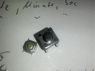

Alternativ, was natürlich auch machbar wäre, alles auf SMD aufzubauen.
Material habe ich bis auf die Attiny85 da (im Zulauf als SMD). Gibt es
SMD Taster mit einem etwas größeren Hub?
Sinn und Zweck ist rein estetisch. Entweder komplett SMD oder DIP.

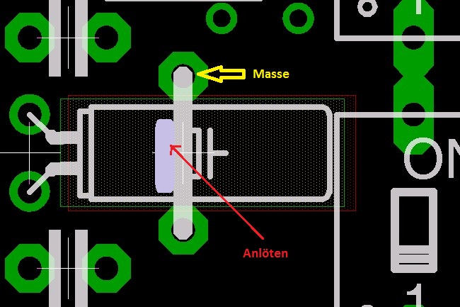

(Firma: Vescomp) #3756963
Stefan S. schrieb:
> Crystal Specified Load Capacitance 12.5pF oder ist das bei diesen
> niedrigen Schwingungen nicht von Bedeutung? Wenn sowas der Genauigkeit
> hilft, plane ich die lieber mit ein. Eine richtige Beschaltung liegt dem
 Nimm die ruhig und glaub mir, daß das hilft.
 Bild anbei, so befestige ich die Uhrenquarze. Dadurch, das die Quarze
 am Gehäuse gelötet sind, werden die wahrscheinlich künstlich gealtert
 und somit viel stabiler im Betrieb und weniger empfindlich auf
 Temperatur. Im Durchschnitt habe ich mit DS1307 und 20ppm Quarz einen
 Fehler von maximal +/- 5Sec pro Woche.
