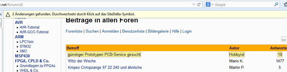

das Symbol ist in der oberen Leiste rechts neben dem Suchfeld. Ein
Dreieck, das bei Veränderungen grün wird.
Und im Bild habe ich das Erscheinungsbild bei festgestellten Änderungen
festgehalten.

npn schrieb:
> Hi,
Danke. Bei Seiten, die nicht überwacht werden, ist dieses Delta bei mir
schwarz und bei der überwachten Seite ist es leicht rot hinterlegt.
Allerdings tut sich beim anklicken nix - sehr wahrscheinlich weil es rot
ist und nicht grün so wie du es sagst.
Natürlich wechsle ich die Tabs hin- und her. Sollte ich ggf. für die
überwachte Seite ein extra Fesnter aufmachen? (also einen 2. firefox
anwerfen).
Das Dreieck wird rot, wenn eine Änderung festgestellt wurde.
Neben dem Dreieck ist noch ein Symbol mit 2 hitereinander liegenden
Seiten. Damit kannst du die "Sidebar" öffnen. In dieser Sidebar siehst
du die Namen aller überwachten Seiten. Und in der Schaltfläche "Seiten"
befinden sich unter anderem die SiteDelta-Eigenschaften. Dort steht auch
viel zum Nachlesen und Einstellen. Zum Beispiel die
Überprüfungs-Häufigkeit. Schau dich dort mal etwas um. :-)
