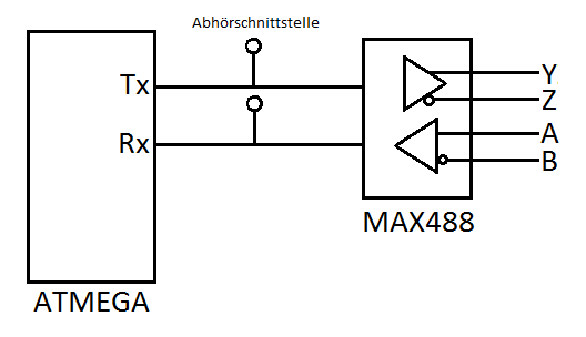

Gegeben ist eine Schaltung, in der an der UART eines ATMEGA ein RS485
Schnittstellentreiber hängt, siehe Bild.
Klappt alles wunderbar.
Dazwischen ist für Testzwecke ein Abgriff für das Aufstecken eines
Seriell-USB-Wandlers vorhanden. Dieser funktioniert aber nur insoweit,
dass man lauschen kann, was über die RS485 reinkommt, und was der ATMEGA
sendet. Senden klappt auch, in Richtung Treiber, aber nicht Richtung
ATMEGA (was der eigentliche Sinn war).
Ich vermute, der Treiberausgang macht mein eingespeistes Signal zum
ATMEGA zunichte- oder?
Gibts da Abhilfe?
Ja.
>Gibts da Abhilfe?
Ja, Verunden(Gatter)
öhmm Moment
Der spuckt aber jetzt nicht gerade +/- 5-9V aus? 5V TTL sollten schon
sein sonst brauchste noch einen RS232 Wandler(Max232....)
viel Erfolg, Uwe
