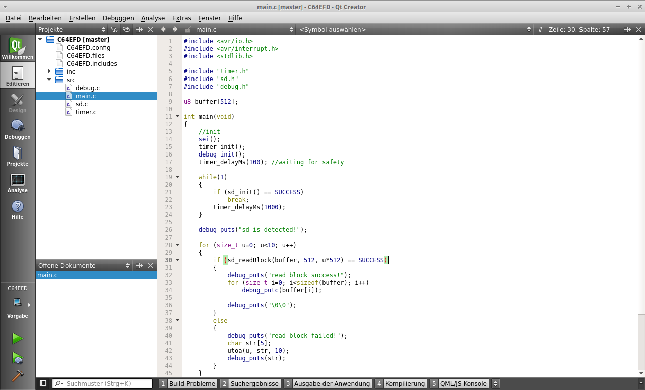

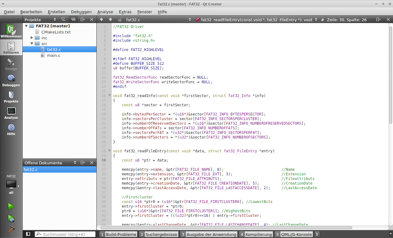

seit Qt5 sieht die Schrift bei Qt Programmen unter meinen Ubuntu
Systemen (derzeit Xubuntu 14.04) schrecklich verschwommen aus (siehe
Bild). Gerade beim QtCreator (Version 3.0, Qt 5.2) stört mich das. Als
noch Qt4 genutzt wurde sah die Schrift fantastisch aus (wie GTK
Anwendungen), weshalb ich QtCreator bevorzugt unter Ubuntu genutzt habe.
Natürlich habe ich mich im Internet darüber informiert und festgestellt,
dass ich kein Einzelfall bin. Es scheinen sich aber nur sehr wenige
darüber zu beschweren. Der Grund scheint zu sein, dass Qt5 die
Einstellungen selbst aus der Umgebung ermittelt, möglicherweise geht
dort etwas schief und Qt nutzt nicht die GTK Einstellungen sondern
allgemeine generische Einstellungen. Den Parameter "-style gtk" habe ich
auch schon versucht, es ändert sich aber nichts.
Was jemand etwas näheres darüber oder sogar eine Lösung? Das Downgrade
auf eine ältere Qt/QtCreator Version kann jawohl keine Lösung sein.

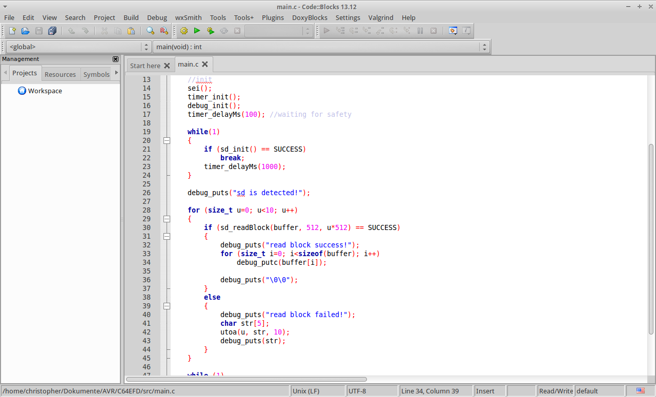

> Zum Vergleich ein Bild aus Code::Blocks. Ich verstehe leider nichts von
> Font-Rendering, was genau ist da anders?
Das Beispiel aus Code::Blocks verwendet Subpixel-Antialiasing, das
Beispiel aus dem QtCreator "gewöhnliches" Antialiasing. Das
Subpixel-Antialiasing nutzt die Tatsache, dass die Einzelpixel für die
drei Grundfarben jeweils nur ein Drittel der Breite eines vollen Pixels
belegen, womit für das Antialiasing effektiv die dreifache horizontale
Auflösung zur Verfügung steht. Dadurch erscheinen die Zeichen etwas
schärfer, sind aber dafür von leichten Farbsäumen umgeben.
Wie du das in Ubuntu bzw. Qt5 umstellen kannst, weiß ich auch nicht,
möglicherweise brauchst du tatsächlich den von Ernst genannten Patch.
Wenn ich das richtig sehe, entscheidet dieser allerdings nur darüber, ob
Antialiasing aktiviert wird oder nicht, nicht aber, welcher Typ von
Antialiasing angewandt wird.

Ich konnte das Problem lösen! Dank Yalus Erläuterung wusste ich nun nach
was ich suchen musste.
Ich fand diesen Thread:
https://bbs.archlinux.org/viewtopic.php?id=172361
Qt5 scheint die DE-Einstellungen zu ignorieren, wenn es eine local.conf
in /etc/fonts gibt. Mit dieser lässt sich das Font-Rendering genau
einstellen. Nun habe ich einfach das Sub-Pixel Rendering und den
LCD-Filter eingeschaltet und es passt!
