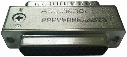

für eine spezielle Anwendung suche ich ein sehr kompaktes
Vollmetall-Gehäuse, welches sehr kompakt zwei 25polige D-Sub aufnehmen
kann. (Kein bedampfter Kunststoff)
In etwa so, wie das Anghängte Filtermodul.
(bzw. http://img5.fotos-hochladen.net/uploads/caseo879gwjidm.png)
Ein Umbau scheidet leider aus, da ich >1000 Stück benötige.. :-/
Kennt jemand einen Hersteller für so ein Gehäuse?
Vielen dank im Voraus.
Das sind wiederum so viele, daß man sie sich sogar anfertigen lassen
kann. Ist sogar etwas billiger als ein Kunststoff-Spritzgussgehäuse.
http://www.eitech-werkzeugbau.de/index.php?id=9
http://www.gwp-ag.de/de/leistungen/serienfertigung/metallguss/druckguss/index.html
Wenn du denen das Amphenol Gehäuse zuschickst und kennzeichnest was
anders sein soll (wegen Plagiatumgehung), dann schätze ich liegst du bei
unter 2 EUR pro Stück, inkl Form und Fertigung.
