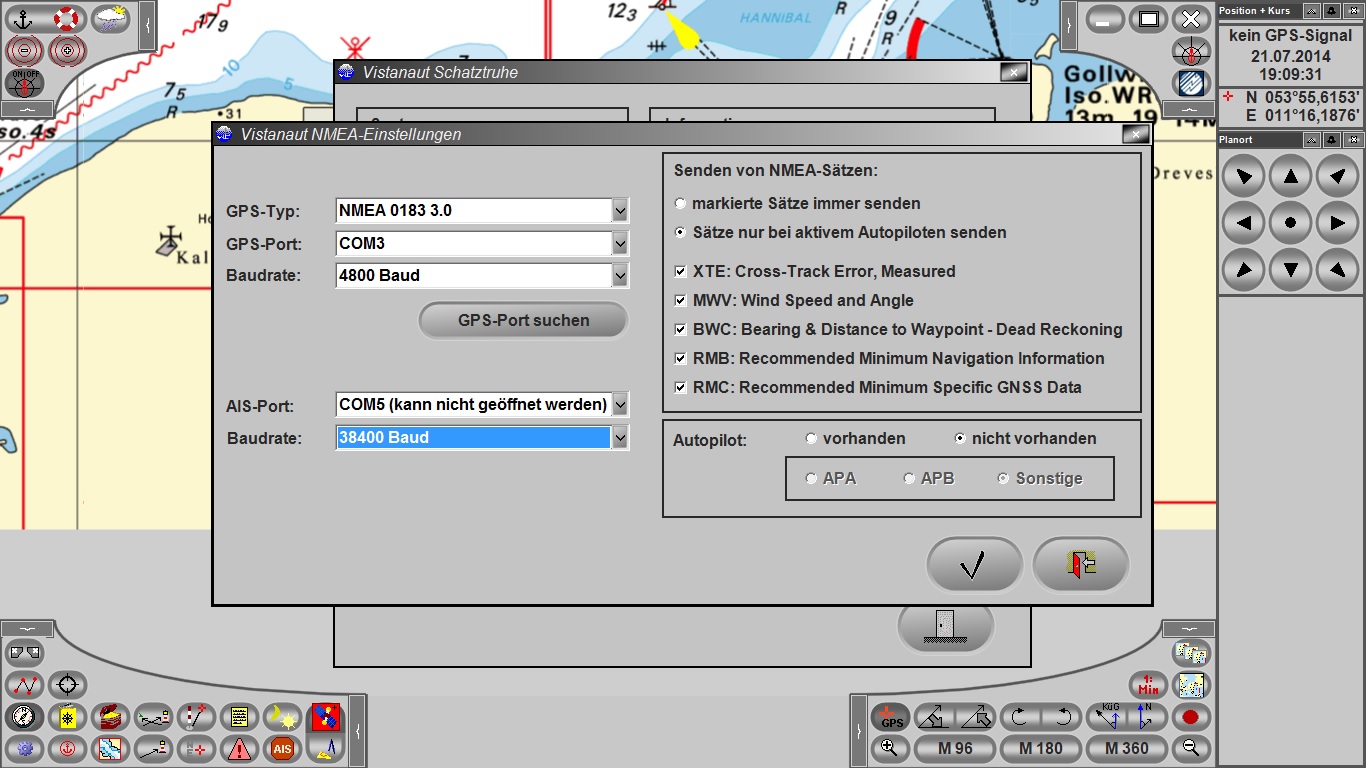

Hallo, ich habe da ein spezielles Softwareproblem : Ich habe Vistanaut
von DK auf meinem Laptop  WIN 7 installiert. Die GPS Maus von Navilock
bekomme ich problemlos eingebunden. Bei dem AIS-2-USB Empfänger von
Comar bin ich aber trotz vieler Supportanfragen bei DK am ende. Ich habe
den aktuellen Treiber inkl. den FTDI Treiber vers. 2.10.00.50

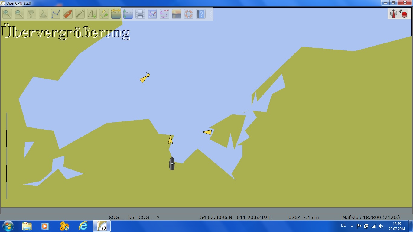

installiert aber Vistanaut zeigt immer an das es den Port mit dem AIS
Empfänger nicht öffnen kann. In Open Cpn läßt sich der AIS Empfänger
problemlos einbinden ebenso lassen sich dort die NEMA 0183 Daten
anzeigen. Bei den Supportanfragen bei DK hat sich der Sachbearbeiter
darauf versteift das der AIS-2-USB Empfänger von Comar kein NEMA 0183
Gerät ist. Ich dacht eigentlich das der Treiber von FTDI die Signale in
das NEMA 0183 Format umwandeln würde. Kann mir da einer weiterhelfen

#3758403
Wie gesagt und beschrieben in Open Cpn 3.2 funktioniert das ganze  -
GPS- auf Com port 3, Ais Empänger auf Com port 5 . Dieselben Bautrauten
in Vistanaut eingestellt. Auch die Vermutung des Manns von Support das
der Ais Empfänger auf Com Port 5 von einer anderen Software benutzt wird
stimmt nicht. Dann erscheint nämlich in Vistanaut Com port 5 belegt und
nicht : Com Port 5 kann nicht geöffnet werden. Das Hanbuch besteht nur
aus zwei mini Seiten. Auf denen steht : Erst Treiber instalieren, dann
gerät einstecken fertig. und der hinweis das man im gerät einen Jumper
anders stecken kann zwecks höherer Bautraten. Man liest auch überall das
gerade der Empfänger den ich habe besonders gut für Laptops geeignet
sein soll. Er funktioniert ja auch gut nur die Daten eben .... .
