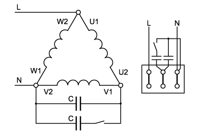

Ich habe mich schon bei Google etc. informiert, möchte aber zur
Sicherheit nochmal konkret für meinen Fall nachfragen, bevor ich etwas
kaputtmache ;)
Ich habe hier einen Motor mit dem Typenschild:
Mot. 3~
V       Hz 1/min kW  CosPhi A
220/240 50 1500  .37 .7     1.9
380/415 50 1500  .37 .7     1.1
220/280 60 1800  .37 .7     1.7
380/480 60 1800  .37 .7     1
In der Anschlussbox des Motors kann ich ihn als Stern oder Dreieck
verkabeln.  Ich habe zwei Kondensatoren hier, einen 30 µF als Betriebs-
und einen 80 µF als Startkondensator. Ich würde jetzt alles so
anschließen wie im angehängten Schaltplan (Quelle: Wikipedia), also als
Dreieck. Ist das soweit korrekt?
Des Weiteren hab ich einige male davon gelesen, einen Inverter zu
benutzen. Ich benutze bei einer Fräse einen Inverter, um die Spindel zu
steuern. Dieser macht aus einer drei Phasen bei wählbarer Frequenz. Die
müsste ich dann wohl fest auf 50 Hz einstellen. Der Inverter ist für 1.5
"China"-kW spezifiziert. Ist es möglich, so einen Inverter dafür zu
benutzen? Der Motor, den ich hier habe, und so eine Spindel haben doch
schon sehr unterschiedliche Charakteristiken (Induktivität, Drehzahl,
Drehmoment, Anlaufdrehmoment, ...), vor allem, wenn mein Motor noch an
einer Last hängt. Würde das funktionieren, oder kann dabei Motor oder
Inverter Schaden nehmen?
Gast #3757869
M. O. schrieb:
> Ist es möglich, so einen Inverter dafür zu benutzen?
Wenn es ein echter Drehstrommmotor ist und kein für Kondenstaorbetrirb
vorgesehener Kondensatormotor.
Die Inverter lassen sich ja meinst gut im Strom begrenzen, und bieten
trotzdem eine hohes Anlaufmoment.
Die Steinmetz aus Wikipedia funktioniert schon,. bringt aber bei einem
echten Drehstrommmotor 30% weniger Lestung, also nur 260W. Deine
30uF/450V sind ein bischen zu viel, achte darauf daß der Motor nicht
überhitzt.
Gast #3758178
Für was willst du den Motor benutzen? Mit der Steinmetzschaltung hast du
gaaanz wenig Anlaufmoment. Lüfter oder Rasenmäher geht vielleicht, an
einer Maschine mit Getriebe z.B. kannst du es vergessen. Meine große
Drehbank musste ich immer am Futter "anwerfen" ;)
Das war mir auf Dauer zu gefährlich. Mit FU kann man jetzt das Futter
blockieren und der Keilriemen rutscht auf niedrigster
Drehzahleinstellung ab Start durch :O
Gast #3758200
Der Motor hängt an einer zweistufigen Vakuumpumpe. Wegen der Sache mit
dem Anfangsdrehmoment habe ich den Startkondensator mit eingeplant. Ich
hoffe, das reicht.

Gast #3766088
Die 1,84A sind sogar noch viel zu wenig!
Denn bei 3~ Betrieb werden auch 3 Phasen mit den genannten 1,9A
belastet. Dementsprechend beträgt der Strom bei nur 2 phasigem Betrieb
und gleicher Leistung(ohne Berücksichtigung anderer Faktoren)um den
Faktor 1.73(wurzel aus3) mehr, also etwa ca 3,3A.
ichbin

Gast #3766124
In der Annahme, dass der Motor mit Nennlast belastet und mit 3~
betrieben wird ergibt sich ohne Berücksichtigung von Wirkungsgrad und
cosPI folgende Rechnung:
230V * 1,73 * 1,9A = 756W
Der krumme Multiplikator ergibt sich daraus, dass nie alle drei Phasen
gleichzeitig gleich groß belastet sind und nennt sich beim
Drehstromsystem Verkettungsfaktor.
Bei 230V und 2~ muss die selbe Leistung aus eben 2 belasteten Leitungen
geliefert werden und ergibt eben 756W / 230V = 1,9 * 1,73
Allerdings hat M.O. wohl mit seiner annahme dass der Motor nicht bis zur
Nennlast belastet sein dürfte auch Recht so dass der gemessene Strom
zumindest ungefähr hinkommen könnte. Die an die Pumpe abgegebene
Nennleistung kannst Du ja nicht bestimmen/messen.
