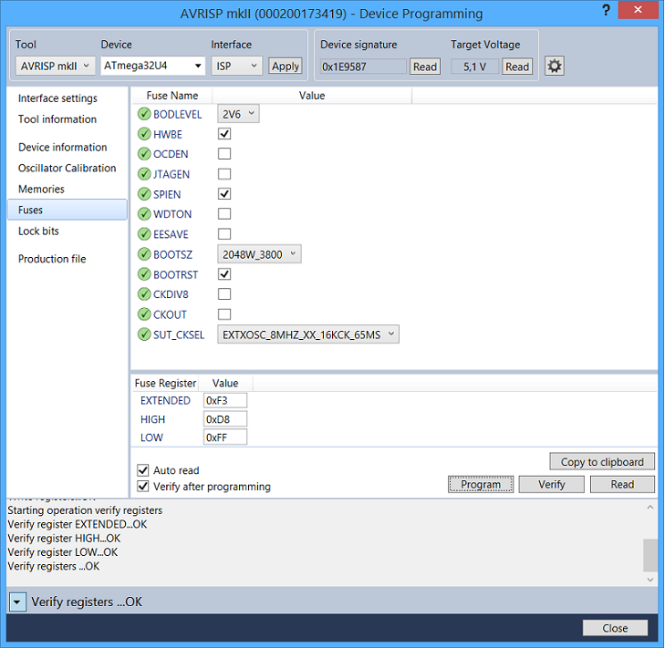

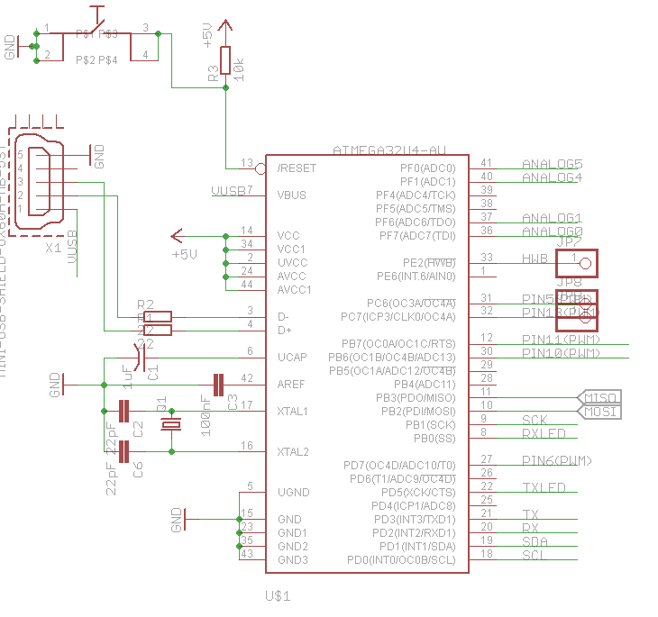

ich habe auf meinem Board (siehe Anhang 1) einen atmega32u4 verbaut. Er
lässt sich flashen, mit der Fuse CKOUT lässt sich auch auf pin7 der
externe Quartz messen. Im zweiten Anhang hab ich mal die derzeitigen
Fuses angehängt.

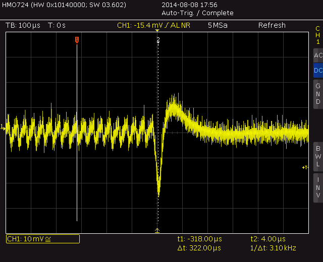

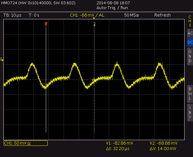

Problem bei dem ganzen ist derzeit folgendes: wenn ich den Leonardo
Bootloader drauf flashe (also Caterina-Leonardo), wird das Board nicht
als USB-Device erkannt (es gibt garkeine Reaktion), weswegen ich mal die
Datenleitungen mit dem Oszi gemessen hab (Anhang 3); offensichtlich
stimmt da mehr nicht..
Wenn ich als Testprogramm ein Programm drauf flashe, welches mit alle
PB-Pins auf HIGH setzt, ergibt sich Anhang 4, also keinerlei (gewollte)
Reaktion.

Gast #3758217
Bei dem uDMX Interface, was ich neulich nachgebaut habe, waren Zener
Dioden für 3,3V in den Datenleitungen, da die mit 3,3V laufen.
Vielleicht führt das zu einem Fehler ?
Gast #3758253
Der 32u4 hat einen interne Spannungsregler auf 3,3V für die
USB-Leitungen. Allerdings steht im DB auch:
"A 10μF capacitor is highly recommended on VBUS line"
OP #3758284
Also der atmega32u4, den ich verwende, hat laut Datenblatt eine
Supply-Voltage von 2.7 - 5.5V (was ich auch habe) ;)
@Bastler:
Ich sehe gerade, auf dem Bild fehlt ein Kondensator von VBUS auf GND mit
10uF, also es ist dort einer vorhanden.
@FuseFuse:
Was genau meinst du mit OK? Ob es die richtigen eingestellt sind ist
under anderem Teil meiner Frage, aber einstellen lassen tun sich auf
alle fälle alle, also ganz kaputt kann das Teil auch nicht sein..
Gast #3758288
Hi
>@Bastler:
Da fehlt an auch noch an jedem (A)VCC - GND-Pärchen ein 100n
Kondensator. Ist wohl noch nicht zu dir durchgedrungen?
MfG Spess
Gast #3758324
Hi
>Sie sind auch vorhanden und es ist durchaus zu mir vorgedrungen.
Also entspricht dein Schaltplan nicht den wahren Gegebenheiten. Wozu
postest du dann einen falschen Schaltplan? Wer soll dann entscheiden,
was noch alles falsch ist?
MfG Spess
#3758453
Jim Meba schrieb:
> Bei den Fuses steht was von "EXTOSC" was IMO flasch ist
Da steht EXTXOSC, extern Crystal Oscilator, das passt. Ein externer
Oszillator währe beim MEGAxxUx 'EXTCLK_...'.
Da ist ATMEL konsequent, jeder Prozessortyp hat eigene Bezeichnungen für
die Fuses damit die Verwirring nie abreißt.
OP #3758794
An die Sache mit falschem Oszillator-Fuse dachte ich auch schon, aber
wenn CKOUT aktiviert wird, lässt sich auf PIN7 ein Signal mit 16MHz
messen, was also dem externen Oszillator entsprechen muss.
Dass hier andere Namen verwendet werden als bei den anderen Typen hat
mir auch schon ein wenig Kopfzerbrechen bereitet..
OP #3761742
Nachdem ich heute wieder im Labor war, hab ich von einem Arduino
Leonardo, den wir rumliegen hatten, den Inhalt des EEPROM und des
Flashspeichers auf mein Board kopiert, jedoch hat sich nichts geändert.
Auch eine LED, die ich ham HWB-Pin angeschlossen hab, zeigt keine
Reaktion (normalerweise sollte sie blinken).
Ich hab dann die Spannungen an meinem Mikrocontroller und an dem auf dem
echten Leonardo verglichen. EIn Unterschied zeigt sich am UCAP-Pin:
während dieser auf dem echten bei konstanten 3.2V liegt, beginnt meiner
bei Messbeginn bei etwa 1.6V und sinkt langsam auf 0V ab. Woran könnte
das liegen und könnte das meine Probleme verursachen?
Auf einem Noname-Leonardo ist der Pin gleich verschaltet wie bei mir,
also direkt über 1uF auf GND, jedoch ist er dort konstant bei 3.2V..
