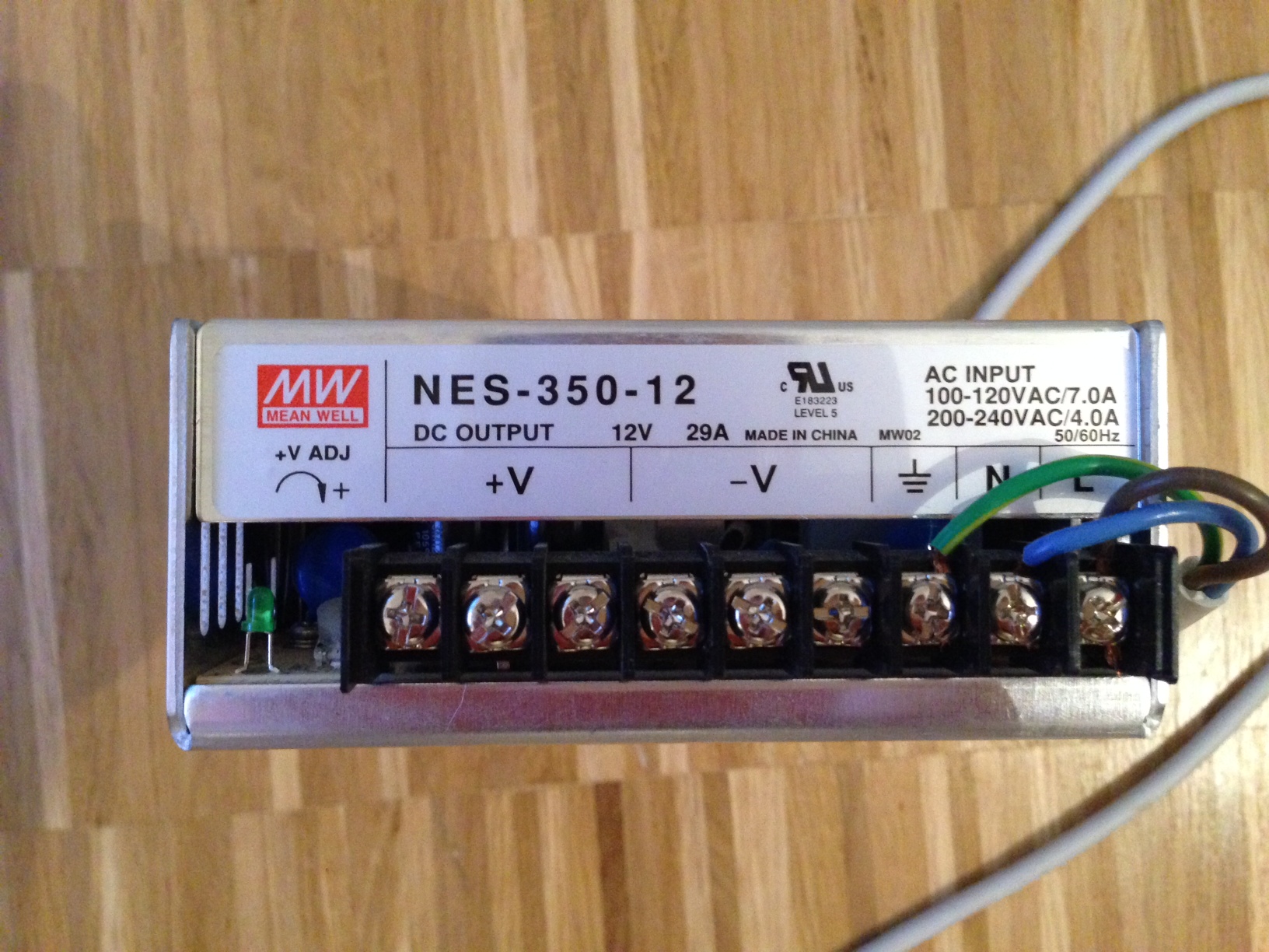

Hallo!
Ich habe mir einen durchgängigen 20m LED Stripe gekauft, der jeweils an
beiden Enden Stromanschlussmöglichkeiten besitzt.
Dazu habe ich das Netzteil wie auf dem Bild gekauft.
Wenn ich die LEDS normal anschließe, also eine Seite an + und - sieht
man, dass es nach 10m deutlich dunkler wird.
We kann ich dieses Problem beheben?
Danke für die Hilfe,
Alex

Okay, also kann ich einfach an beiden Seiten mit dem gleichen Netzteil
Strom auf die Stripes geben?
Sry, aber ich habe in der Hinsicht echt überhaupt keine ahnung ._.
Didi, was meinst du mit "Versorgungsleitung mitlaufen" ?
Schonmal vielen Dank für die Antwort!

Beachte, dass bei einem Strom von fast 30A ein paar Schutzmaßnahmen
getroffen werden sollten. Ob die Überstromabschaltung im Netzteil
anspricht, wenn ein Stripe einen Kurzschluss hat, möchte ich mal
bezweifeln.
Also eine Versorgungsleitung mit hohem Querschnitt nutzen (min 2,5mm²)
und vor die Abgänge zu den Stripes ne Feinsicherung einplanen.
Wenn ich mir die Bilder anschaue ist das jedoch nicht mehr als ein guter
Rat..

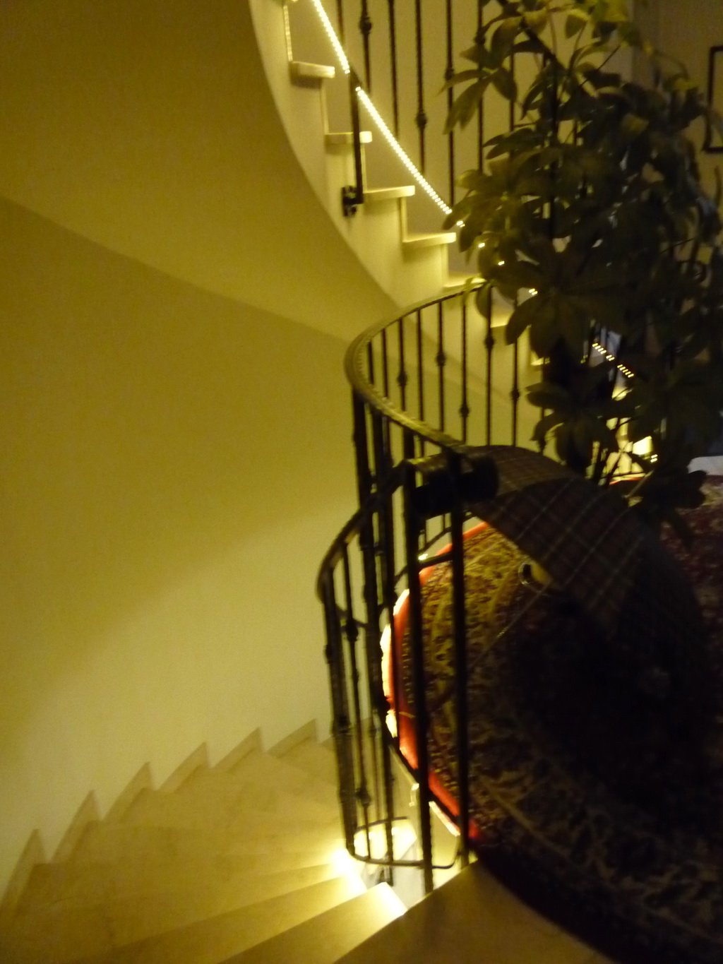

#3758486
Didi S. schrieb:
> aus meiner Erfahrung reicht es bei der Länge des Gesamtstripe nicht aus,
> nur am Anfang und am Ende einzuspeisen.
Ich kann es aber nicht so nicht bestätigen.
Wenn ich im Treppenhaus von unten nach oben schaue es ist überall gleich
hell.
Wir haben hier in unserem Treppenhaus 25 Meter ( ich habe 5 x 5 Meter
bei einem Kinaman gekauft ) gespeist wird auch über Meanwill 12V /27 A
NT
Selbst in der Küche habe ich ca 15 Meter als Bodenbeleuchtung ( ca 2/3
von der Länge der Küche ) drin mit einem kleinen NT dran, ist überall
gleich hell.
Liegt eher am Stripe..??
#3758497

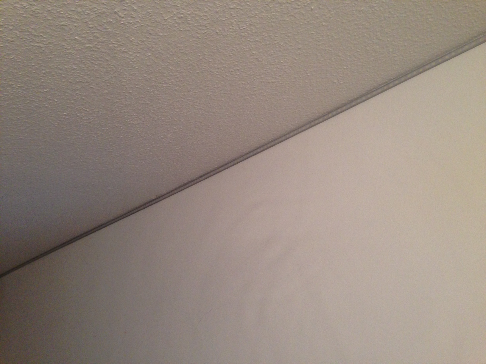

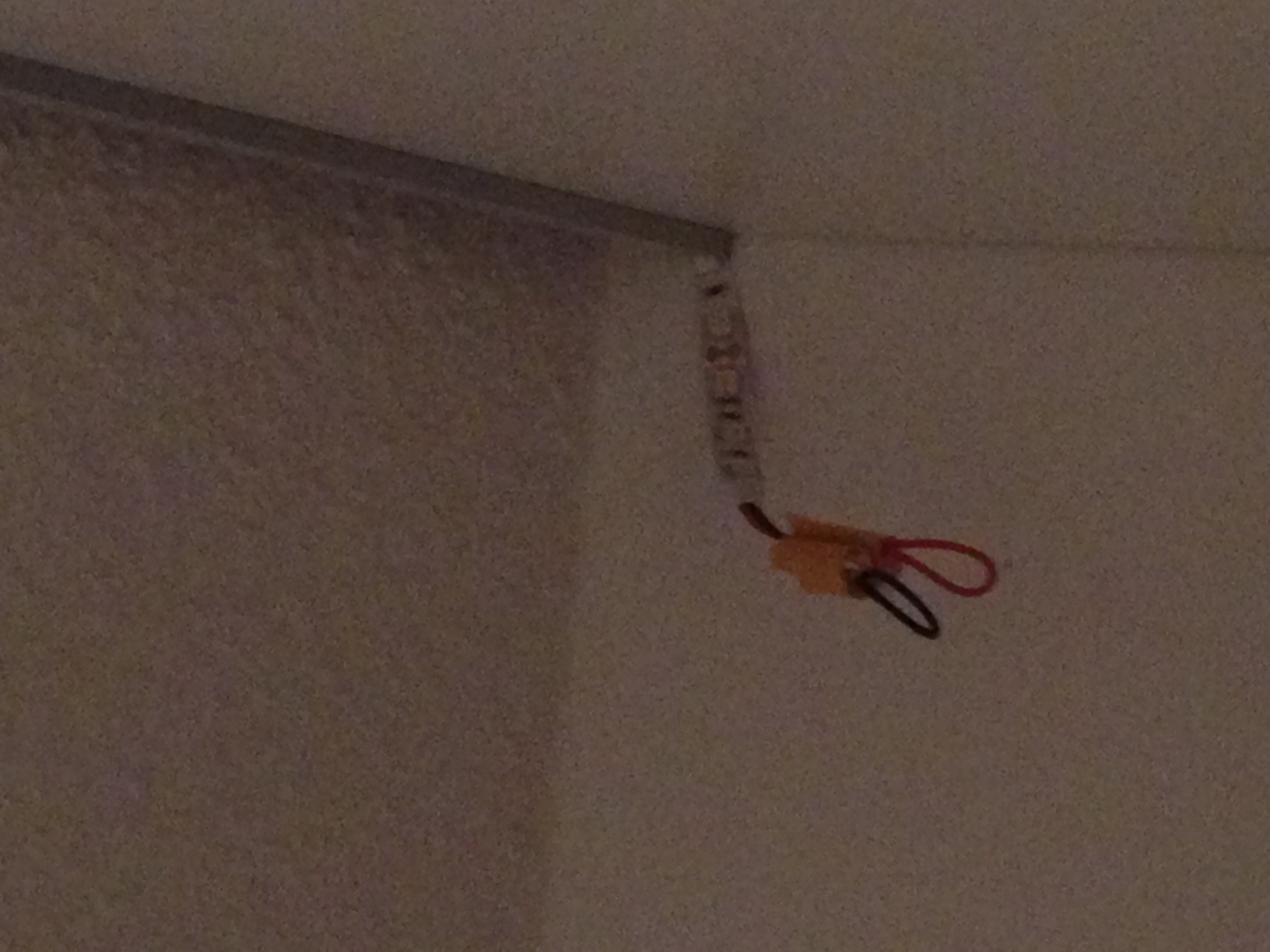

OP #3758549
Ich wollte jetzt erstmal versuchen, beide Seiten anzuschließen.
Da sie ja durchgängig sind, soll ich sie dann in der Mitte trennen bevor
ich beide Seiten an das Netzteil anschließe?
Da sie ja oben an der Decke sind würde man zusetzliche Leitungen etc
sehen :-(
Lg Alex
