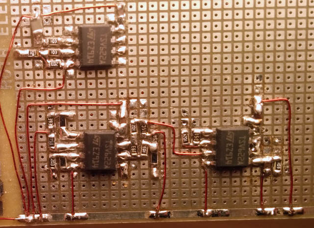

Ich suche einen Bausatz oder eine Platine auf der ich SMD löten kann um
es zu üben. Die Platine sollte Widerstände, Kondensator, Transistor und
ICs enthalten.

Bausätze (in SMD) würde ich erst nicht nehmen. Sicher wird es billiger,
wenn du dir Bauteile so besorgst und vielleicht mit so einer
Leiterplatte anfängst:
http://www.conrad.de/ce/de/product/531412/Conrad-SMD-Euro-Experimentierplatine-SU528048-Durchgeschleifte-Leiterbahnen-fuer-die-Stromversorgung-L-x-B-160-mm-x-100?ref=list
Willst du zunächst mit großen Bauteilen (1206) anfangen, die kannst du
noch auf Streifenraster löten, bei 0402 geht sowas nicht mehr, aber auch
SOT23 geht noch auf Loch- oder Streifenraster.

Dinge, die du nicht machen solltest:
1) Auf "normales" Loch/Streifenraster SMD-Bauelemente draufpappen
- So lernst du nicht SMD-Löten, da die Padgeometrie grundfalsch ist
- Es geht, ist aber super-aufwendig
- Die Löttechnik unterscheidet sich maßgeblich von der auf "richtigen"
Platinen
2) 1206 benutzen. Die sind RIESIG. 0805 ist groß, 0603 zeitgemäß und
bequem handhabbar. 0402 ist auch zeitgemäß, aber nicht mehr so leicht
handhabbar. Da du bei einer Handlötung sowieso das Layout so gestalten
musst, dass du mit Pinzette und Lötkolben an Bauelemente rankommst,
steigt die mögliche Bestückungsdichte durch 0402 im Vergleich zu 0603
unter diesen Bedingungen kaum.

Was ich meinte siehst du im angehängten Bild. Ein Schritt vor einer
geäzten Leiterplatte.
Das ist natürlich was anderes. Da muss man sich ja im Aufbau von Teil zu
Teil weiter hangeln. Das ist nicht meins. Ich dachte, es wäre klar
gewesen, dass ich von geätzten Platinen ohne Lötstopp schrieb.
