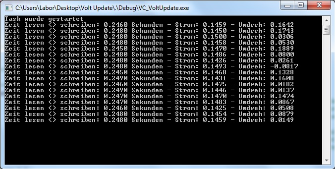

Ich durchlaufe eine Schleife so oft, bis Enter gedrückt wird.
Jedes Mal, wenn die Schleife durchlaufen wird, erscheint in diesem
Konsolenfenster eine neue Zeile mit den aktuellen Werten (siehe Anhang).
Wie ist es nun möglich, dass ich zum Beispiel nur die letzten 3 Zeilen
darstellen kann (die Werte sollen kontinuierlich erneuert werden) und
darunter statisch schreiben kann: "Zum Beenden bitte Enter drücken"
Zum Beispiel sowas:
Zeit lesen <> schreiben: 0.123 Sekunden - Strom: 0.234 - Umdreh: 0.345
Zeit lesen <> schreiben: 0.345 Sekunden - Strom: 0.987- Umdreh: 0.586
Zeit lesen <> schreiben: 0.678 Sekunden - Strom: 0.475 - Umdreh: 2.485
Das Ganze wurde bisher in C programmiert.
Kann mir hier jemand weiterhelfen?

Das "Programm" liest von einer NI USB 6009 Karte verschiedene Messwerte
kontinuierlich ein.
Hier ist nachfolgend die Schleife, die kontinuierlich durchlaufen wird:

von DirkB (Gast)
Standard-C bietet keine Funktionen dafür.
Da musst du Systemfunktionen nutzen.
Es gibt zum Glück schon fertige Librays dafür.
Unter Unix kan man die ncurses Library nutzen.
Für Windows gibt es die auch.
Du kannst auch die Improved Console nehmen:
http://www.c-plusplus.de/code/ic/
von oggy (Gast)
das geht mit reinem c nicht. welches os?
von Muster (Gast)
Unter Windows XP mit visual Studio 2010

von npn (Gast)
Yalu X. schrieb:
> Früher gingen Dinge wie Cursorpositionierung, bunte Texte und Scrollen
> in der Konsole noch ganz einfach mit ANSI-Steuersequenzen, die man in
> die Printf-Aufrufe einflechten konnte.
Auf jeden Fall geht noch der "\r" (Zeilenrücklauf). Damit kann man
zumindest die Ausgabe einer Zeile immer wieder überschreiben.
Aber die Cursorpositionierung, Cursor Up und Home und ähnliches scheint
nicht mehr zu funktionieren. Hab ich früher mit TurboPascal oft
gemacht...

von Stefan (Gast)
letzte 3 Werte(paare) merken
system ("cls");
ausgeben
Stefan

Das habe ich jetzt gemacht. Dann belasse ich es vorerst dabei. Habe dann
eben keine Historie.
Jetzt aber noch zwei weitere Fragen:
Die Zeile wird nun bei jedem Durchlaufen aktualisiert.
1. Wie kann ich nun statisch darunter "Zum Beenden bitte Enter druecken"
schreiben?
Wenn ich nun mit \n arbeite, schreibt er wieder jede Zeile einzeln
untereinander.
2. Wie kann ich in der Schleife auf eine Tastatureingabe abfragen, OHNE
dass er mich bei jedem Durchlauf danach fragt? Er soll einfach so oft
die Schleife durchlaufen bis ich Enter drücke und dann soll er
rausspringen.
Mit "if (getchar() )goto Beenden;" geht es nicht, weil er dann jedes Mal
danach fragt und erst weiter macht, wenn ich Enter drücke.
von DirkB (Gast)
1. Mit Standard-C geht das nicht.
C kennt keinen Bildschirm.
Schreib es darüber.
2. Mit Standard-C geht das nicht.
C kennt keine Tastatur.
Es gibt bei MS die Funktionen kbhit() (deklariert in der conio.h) die
feststellt ob eine Taste gedrückt wurde.
Wenn eine gedrückt wurde, kannst du die dann mit getchar einlesen.
Sonst google doch mal nach "Snake für DOS Konsole". Die haben da meist
die gleichen Probleme wie du.
von npn (Gast)
> rausspringen.
Klar geht das. Binde die "windows.h" ein mit
#include <windows.h>
und dann kannst du mit
if(GetAsyncKeyState(VK_RETURN))
abfragen, ob Return gedrückt worden ist.
Wenn du andere Tasten abfragen willst, kannst du nach "Virtual-Key
Codes" suchen, da findest du Listen.
von Muster (Gast)
npn schrieb:
>> rausspringen.
> Klar geht das. Binde die "windows.h" ein mit#include <windows.h>
> und dann kannst du mitif(GetAsyncKeyState(VK_RETURN))
Aaaah, wunderbar.
Sowas habe ich gesucht.
Vielen Dank
