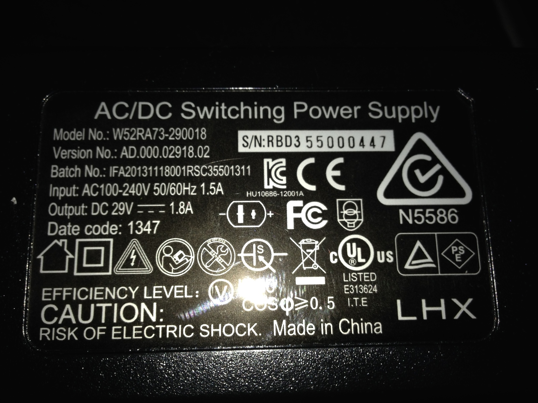

Wir haben einen Relaxsessel mit Motor. Daran hängt ein Netzteil (siehe
Anhang JPG-Bild). Gerne würde ich über Akku den Stuhl betreiben. Gibt es
ein Akkunetzteil dafür? Kennt jemand vielleicht ein Gerät, dass ich
dafür nutzen kann?
Output: DC 29v 1.8A
Danke für jeden Tipp.

Fürs erste würde ich da zwei Autoakkus besorgen und in Reihe schalten,
am besten leihweise. Dann kannst Du testen, ob Deine Motoreauch schon
mit 24V laufen.
> Gibt es ein Akkunetzteil dafür?
Was verstehst Du unter Akkunetzteil? Es sollte reichen, einfach
nur einen Akku an Stelle des Netzteils anzuschliessen.
> Output: DC 29v 1.8A
Das sind immerhin fast 60W. Da wirst Du mit ein paar Mignonzellen
nicht weiter kommen. Da muss schon ein etwas grösserer Akku her.
