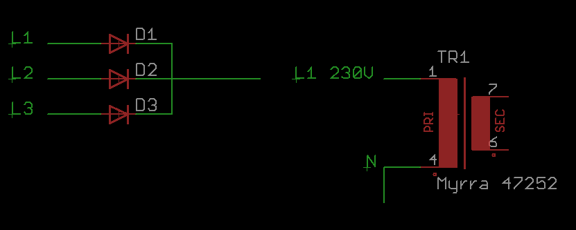

von Simon (Gast)
Der hier gezeichnete Transformator ist ein
Schaltnetzteil von Myrra:
http://de.farnell.com/myrra/47252/netzteil-3-5w-5vdc-5vdc-reg/dp/1825801
Datenblatt:
http://www.farnell.com/datasheets/606238.pdf
Meine Frage:
Kann ich wie im Bild gezeichnet mit drei dioden diesen Transformator
3-phasig betreiben?

von Test (Gast)
Dann sich dir mal die passende Richtlinie zur Gleichstrombelastung von 3
Phasensystemen....deine Schaltung ist murks...
Nimm 3 Normale 400V Trafos zwischen den Phasen...

von Simon (Gast)
ok mal anders.. wenn ich die Anzahl an Dioden erhöhe sollte das doch
gehen.
Somit hab ich ne simple 3 phasige Gleichrichtung. da gibts nix zu
maulen.
von Simon (Gast)
http://upload.wikimedia.org/wikipedia/commons/7/79/Full-wave_rectifier3.png
Sowas hier meine ich.
Allerdings frage ich mich da ob dahinter dann noch ein Kondensator
erforderlich wird, gerade wenn das Teil einphasig betrieben wird.

Da bekommst du zu viel Spannung. Es wird ja dann die verkettete Spannung
gleichgerichtet.

das wird den schnellen Tod des SNT zur folge haben
http://de.wikipedia.org/wiki/Dreiphasengleichrichter
dann schon besser die erste Variante,
ohne Kondensator, der ist im SNT

von Praktiker (Gast)
nein das genannte Schaltnetzteil kannst kannst du nicht an drei Phasen
betreiben:
1- Direkt am Primäranschluss stehen nur zwei Anschlüsse zur Verfügung ->
zwangsweise 1Phasiger Anschluss und wegen der max. AC Eingangsspannung
von  265V  natürlich auch nur zwischen Phase und Neutralleiter (230V AC
"normale" 1Phasige Haushaltsspannung) .
2- Über den dargestellten Sechspulsgleichrichter (B6U) hast du bei 400V
AC Eingangsspannung eine DC Ausgangsspannung von 566 V DC (das wäre dann
auch die Versorgungsspannung deines Schaltnetzteils) die max.
Eingangsspannung darf aber nur 370V DC betragen.
Du brauchst also 3 Schaltnetzteile (oder normale Trafos) an die du
jeweils  einzeln mit jeweils einer Phase (also Netzteil 1 mit L1 /
Netzteil 2 mit L2 / Netzteil 3 mit L3) gegen N (und keinesfalls gegen
eine andere Phase) schaltest.
Die Sekundärseiten der 3 Schaltnetzteile kannst du dann eventuell
(Datenblattangaben beachten !) parallel schalten um den maximal
entnehmbaren Ausgangsstrom zu erhöhen, oder in Reihe um die
Ausgangsspannung zu erhöhen -
Aber wie schon geschrieben: Unbedingt das Datenblatt durchlesen denn
auch gleiche Schaltnetzteile müssen nicht zwangsweise für eine
Parallelschaltung oder Reihenschalteung an der Primärseite geeignet sein
Praktiker

von Schreiber (Gast)
Stimmt. Allerdings läuft das Schaltnetzteil auch mit Gleichspannung
(maximal 370V). Das macht es etwas einfacher
stimmt nicht. Ein einfacher Dreipulsgleichrichter (nur 3 Dioden) reicht
völlig. Der eingangskondensator des Schaltnetzteils ist sicher
hinreichend groß (denn sonst würde es nicht mit 85V Eingansspannung
laufen)
Die im allerersten Beitrag vorgeschlagene Schaltung passt.

von Fußnagel (Gast)
Was für ein Kauderwelsch, was für Antworten, grauselig.
Es geht schon mit der Eröffnung los: "Der hier gezeichnete Transformator
ist ein Schaltnetzteil", was für ein sprachlicher Unsinn.  Ein Trafo ist
ein Trafo, ein SNT ist ein SNT.
Nur in geschlossenen Stromkreisen fliesst Strom (eine Grundlage!), warum
wird das so nicht gezeichnet sondern mit Prosa erklärt...
Datenblatt lesen, das SNT hat einen AC/DC Weitbereichseingang. Stellt
eine korrekt gezeichnete 3-Ph Quelle dieseSpannung  innerhalb der
zulässigen Grenzen zur Verfügung, funktioniert es. Also den N der Quelle
(neben L1,L2,L3) mit anschliessen, alles ist gut, 2 von drei Phasen
dürfen dann auch ausfallen.  Dem "Rectifier" im Blockschaltbild ist es
egal ob er mit 1x325V Us und 50Hz oder 3x325V Us betrieben wird.
Wer aber solche Fragen stellen muss sollte nicht mit Netzspannung
basteln.

von Bastler (Gast)
Bei 6er-Brücke steigt aber Spannung über das Limit, weil man die
Spannung(en) zwischen den Außenleitern gleichrichtet, also 400V AC.
Daraus werden 570V DC.
