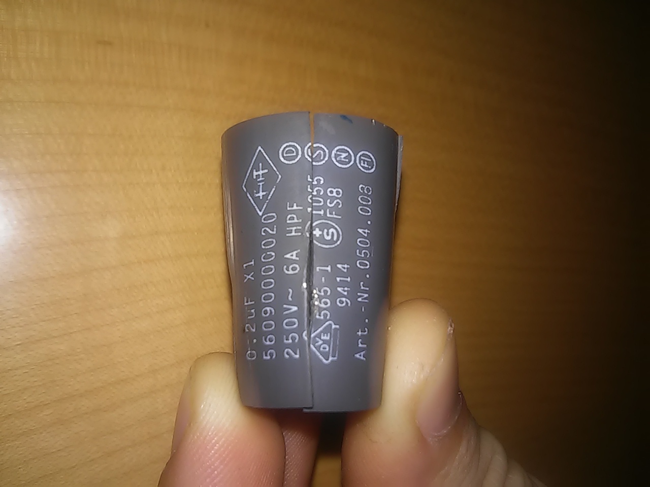

Hallo Liebes Forum,
Ich bin der neue hier. Dieses Forum war schon viel zu oft meine letzte
anlaufstelle und ich hoffe ihr könnt mir auch dieses mal helfen. Unser
alter Flex Winkelschleifer hat sich vor kurzem mit einem lauten knall
verabschiedet. Beim aufschrauben kam mir dann eine Menge aluminium Folie
entgegen. Dass es der Entstörkondensator wohl sein wird denk ich mir
schon. Nun aber meine Frage, auf den überbleibseln des  kondensators mit
den vier anschlüssen konnte ich lesen dass wohl nur ein kondensator
enthalten war.  Warum also die vier anschlüsse? :)
Es ist ein X1 Kondensator. Das ist eine besondere Sicherheitsklasse.
Normalerweise haben die sogar 5 Anschlüsse
http://www.magischesauge.de/webdat/Entstoer2.jpg
X1 (4kV) ist sogar deutlich besser als X2 (1.4kV), daher passt nur so
ein Ersatz:
http://www.ebay.de/itm/Miflex-X1-Y2-Kondensator-Entstoerkondensator-KSPpz-10-0-22uF-2x-0-/151357776177?_trksid=p2054897.l5658
Falls dein Gerät keinen Punkt für gelb-grün hat: abschneiden.
Falls der Kondensator bald wieder kaputt geht, hat dein Motor eventuell
ein starkes Bürstenfeuer durch Dreck, verschlissenen Kollektor oder
Teilwindungskurzschluss. Dann hilft nur putzen, überdrehen oder ein
neuer Motor/Gerät.

gr/ge anschluss hat sie nicht, dass hat mich bisher immer verwirrt da in
allen Beiträgen Kondensatoren mit 5 Anschlüssen genannt wurden.
Vielleicht könnte mir noch rein aus interesse jemand sagen was der 5.
Anschluss in diesem fal bewirkt :)
