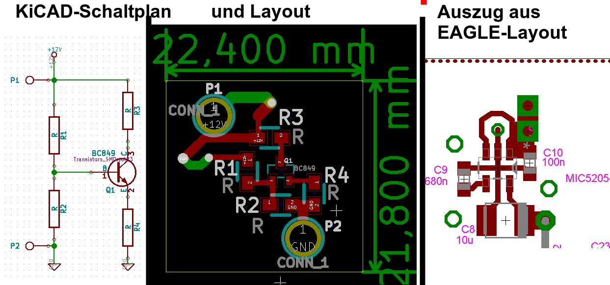

nun habe ich mit KiCAD mein erstes Layout gezeichnet und einige Fragen
zur Darstellung und zum Zeichnen der Leiterbahnen.

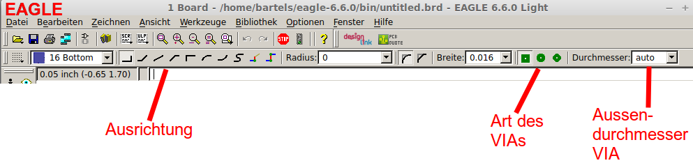

Beim Verlegen der Leiterbahnen unter KiCAD suche ich eine Möglichkeit
vorzugeben, wie die Leiterbahnen verlaufen sollen.
Bei Eagle wird dies über einfache Buttons gelöst (s. angehängtes Bild)
Gibt es unter KiCAD eine Möglichkeit vorzugeben, ob die Leiterbahnen im
90° Winkel, 45° oder frei verlegt werden sollen?
Im Anhang findet ihr auch mein erstes Layout (mit einer sinnlosen
Schaltung ;-)) und das zugehörige Layout. Hier habe ich verschiedene
Sachen ausprobiert.
Gibt es eine Möglichkeit PNG-Bilder direkt zu erzeugen oder geht es nur
über den SVG-Export? Gibt es auch noch die Möglichkeit die Bauteilwerte
hierbei einzublenden?
Wie kann man unter KiCAD die Schriftgröße der Bauteilbeschriftung
nachträglich verändern und alles leichter lesbar gestalten? In einem der
Bilder findet ihr ein Beispiel aus einem anderen Eagle-Projekt - für
mich sehr viel übersichtlicher.

#3760031
90°-Winkel kann man, soweit ich weiß, nicht vorgeben. Die Umschaltung
zwischen 45° und freiem Verlegen findest Du unter "Einstellungen" ->
"Allgemein" -> "Leiterbahn auf 45° begrenzen". Gleichzeitig muß die
Option "Zweifach geteilte Leiterbahn verwenden" gesetzt sein, da sonst
jede 90°-Ecke in zwei 45°-Ecken aufgebrochen wird. Die Ausrichtung
selbst kann man mit "/" ändern.

Die Schriftgröße der Bauteilbeschriftung kann ganz einfach durch
Doppelklick auf den betreffenden Schriftzug geändert werden. Es öffnet
sich das Fenster "Footprint Texteigenschaften", wo alles nach belieben
angepasst werden kann.
Gast #3760050
Ein Bauelement ändern ist ja kein Problem. Wenn ich aber einige hundert
Bauelemente auf der Platine habe, deren Beschriftung ich ändern will
(bzw. einheitlich machen, wenn sie verschieden groß und fett sind), wie
geht das? Das habe ich noch nicht herausgefunden.
#3760106
Auch das geht.
Dazu in "Bearbeiten" -> "Werte von Bauteilefeldern zurücksetzen"
auswählen welche Beschriftungen geändert werden sollen, und die
gewünschten Werte eingeben. Damit werden alle entsprechenden
Beschriftungen auf der Platine gleichzeitig angepasst.

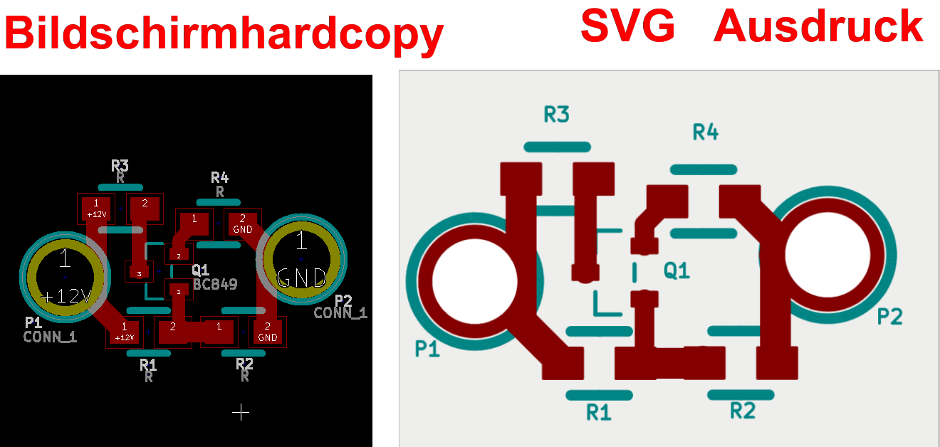

OP #3760671
Super, mit eurer Hilfe habe ich es geschafft.
Im Anhang findet ihr einen Bildschirmausdruck  und einen SVG-Ausdruck.
Wisst ihr vielleicht, wie man auf dem SVG-Ausdruck die Bauteilgrößen
sichtbar machen kann?
Ich arbeite immer ohne Bestückungsausdruck und nutze diese Angaben für
eine späteren Ausdruck auf Papier
#3760849
Was meinst Du mit Bauteilgröße? Meinst Du den Wert? Also 220pF zum
Beispiel?
Eigentlich wird der zusammen mit der Bauteilreferenz gedruckt. Es sei
denn, derjenige, der den Footprint erstellt hat, hat das entsprechende
Attribut für den Bauteilwert auf "nicht sichtbar" gestellt, was
allerdings sehr häufig der Fall ist.
In dem Fall kann man das betreffende Bauteil selektieren, dann
Rechtsklick und Properties wählen, anschließend den Edit-Button neben
dem Wert drücken, und unter "Darstellung" sichtbar wählen.
Damit wird aber auch nur der Wert für dieses eine selektierte Bauteil
gedruckt. Wenn man die Werte aller Bauteile auf der Platine drucken
will, so kann das schon recht mühselig sein. Wie man das Problem umgehen
kann, weiß ich leider auch nicht. Natürlich kann man die betreffenden
und zur Verwendung vorgesehenen Bauteile bereits vor ihrer Verwendung im
Bauteil-Editor entsprechend modifizieren. So werden dann die Werte aller
Bauteile, die diesen Footprint nutzen, gedruckt.
