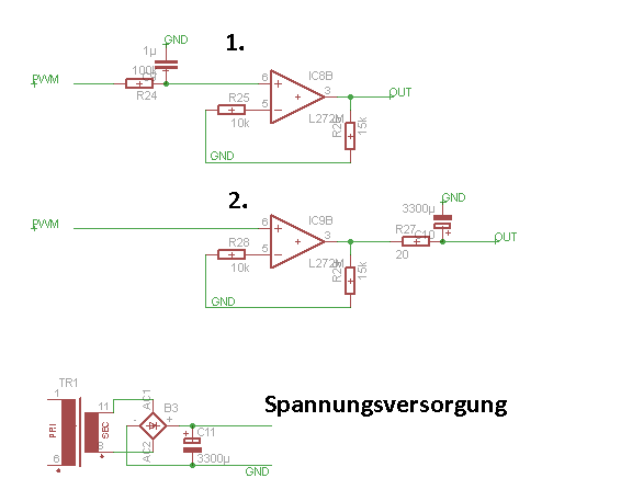

ich ueberlege schon seit 2 Tagen, wie ich mein Problem am besten loese,
finde aber keinen Rat mehr. Ich habe vor, 12V PC-Luefter ueber das PWM
Signal eines ATMEGA168 zu regeln.
Zuerst dachte ich, ich benutze direkt hinter dem PWM Signal einen
Tiefpass und speise damit einen Operationsverstaerker, der mir das
Signal um das 2.5-fache verstaerkt. Dazu hatte ich mir den L272M (DIP-8)
ausgesucht, der bis 700mA ausgelegt ist. Pro opamp 2 mal und dann die
ganze Geschichte 2 mal damit ich 4 Luefter individuell steuern kann.
Die Operationsverstaerker wuerden von einem 12VAC Trafo gleichgerichtet
mit Glaettungskondensator von 3300uF betrieben werden -> ~16VDC. Die
Luefter erzeugen etwa je eine 100mA - Last, was beim Herunterregeln auf
5V dann zu einem Verlust von ueber 2W pro Operationsverstaerker fuehren
wuerde. Im Datenblatt stehen 100°C/W Rth und max 150°C. Ich habe noch
ein paar alte Ram-Kuehler mit selbstklebender Folie - wuerden die hier
reichen?
Das hat mich gestern den ganzen Tag beschaeftigt. Danach habe ich
ueberlegt, dass man den Operationsverstaerker ja auch mit dem PWM Signal
speisen kann und danach dann durch den Tiefpass schicken kann. Da an dem
Tiefpass dann direkt die Last liegen wuerde, koennte ich allerdings nur
kleine Widerstaende benutzen und braeuchte somit Kondensatoren mit
mehreren Tausend uF. Bei dieser Variante wuerde der
Operationsverstaerker ja immer von 16V auf 12.5V regeln, was ja nur eine
Differenz von 3.5V ausmacht. Bei 400mA waere das pro opamp dann nur
knapp 700mW und wuerde wohl ohne Kuehler auskommen. Nachteil an der
Geschichte ist natuerlich der Platzverbrauch und die Kosten von den
grossen Kondensatoren des Tiefpasses.
Gibt es idealere Moeglichkeiten? Irgendwelche wichtigen Hinweise, was
bei den beiden Varianten oben Mist ist bzw. zu beachten gilt?

Ich glaube Du hast PWM nicht verstanden. Du brauchst nicht die Spannung
am Lüfter ändern, sonder einfach die Einschaltdauer ändern.
Wieso nicht die PWM direkt auf den Lüfter geben?
Bei PC Lüftern würd ich High-Side schaltent verwenden, falls Du das
Tachosignal verwenden möchtest.
Mikrocontroller ==> NPN Transistor ==> P-Kanal FET ==> Lüfter
Natürlich noch die Vorwiderstände für den Transistor vorsehen.

Ich habe gelesen, dass die Luefter PWM Signale nicht so gern moegen,
daher wollte ich das Signal vorher umwandeln in ein Analoges.
Geraeuschkulisse spielt eine wichtige Rolle.

von Purzel H. (hacky)
Mit dem kleinen Unterschied, dass lueftermotore bereits BLDC sind. Nee.
Den Luefter mit PWM ansteuern, und dabei den PWM in eine Gleichspannung
wandeln. Per LC und Halbbruecke

Gibt es hierbei einen Vorteil zum RC Tiefpass? Es muss doch ebenso ein
opamp eingesetzt werden, der dann wieder die obigen Probleme aufweisen
wird. Oder verstehe ich das falsch?
von Helmut L. (helmi1)
Ja, du brauchst kein OP dahinter. Da kann man direkt den Luefter
anschliessen. Bei einem RC Tiefpass hast du ja immer einen
Spannungsabfall am Widerstand beim LC nicht. Deine Spule speichert die
Energie zwischen.
Es wird zuerst die Spule geladen im zweiten Schritt dann diese Energie
in den Kondensator umgeladen. Im Idealfall hat man da keinerlei
Verluste.

Wer liefert denn die 100mA pro Luefter? Der µC macht das ueber seinen
PWM Ausgang nicht. Moeglicherweise stehe ich auf dem Schlauch, hast du
eine Schaltung fuer mich?
Man benoetigt eine Halbbruecke fuer 12V oder so.
Das macht ein Schalttransistor am Ausgang deines uC. Auch der hat dann
im Idealfall keinerlei Verluste.
Uebliche Standardkonfiguartion eines Stepdownwandlers eben:
UB---------- Schalter ----+-----Spule -------+-------+ Lufter +--- GND
         vom uC--|        -                  |
                          ^ Diode          Kondensator
                          GND               GND
