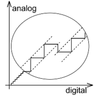

Bei einem 8 Bit DAC würde ich nur an der 1. Stelle einen Lötplatz für
nen Korrektur-R vorsehen, für die restlichen 7 Bit reichen die
Herstellertoleranzen allemal aus.
Zum Testen einfach den Wert per µC hochzählen und mit Oszi beobachten.
Da sieht man Stufenfehler ganz gut.
W.S.

Der R2R-Ladder ist ja nicht alles. Die Genauigkeit bestimmen auch die
Referenz und die Analogschalter.
Solche händisch aufgebauten DACs sieht man, wenn überhaupt, nur für 4..8
Bits. Darüber steigt der Aufwand und sinkt die Stabilität gegenüber
einem fertigen DAC-IC deutlich.
