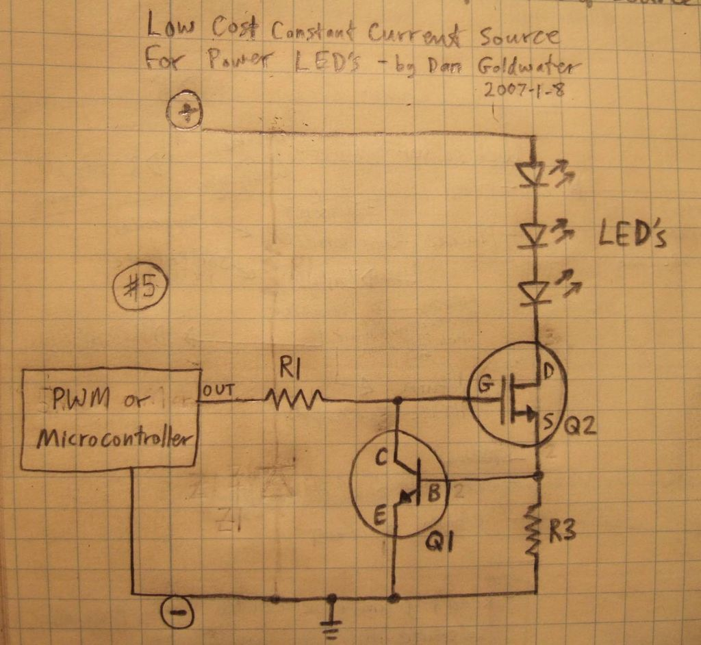

Grundlage fuer die Verstärkung diese Schaltung ist diese (Schaltung #5):
http://www.instructables.com/id/Circuits-for-using-High-Power-LED-s/

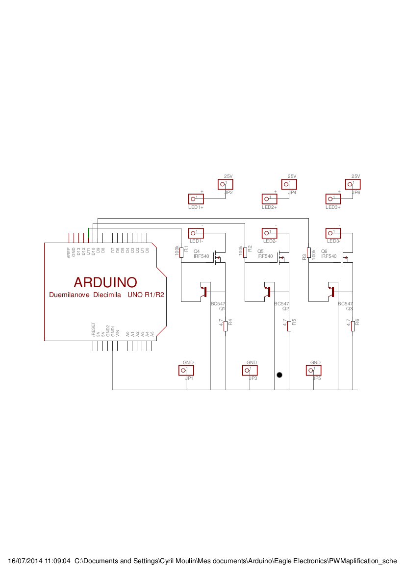

EDIT: Schema hab ich angefügt, ist aber nicht ganz aktuell, zu jedem der
MOSFETs sollten 2 weitere Parallel betrieben werden.

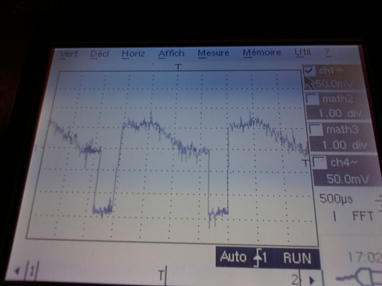

Bei kleinen Strömen lief das einwandfrei dann wenn ich dann jedoch auf
einige 700mA gehe bzw 1400 mA treten Probleme auf (1400mA da ich zwei
Elemente parallel mit einer Verstärkerschaltung schalten möchte).
Zunächst muss ich sagen, dass mir das viel zu heiß wurde und ich den
Strom auf 3 Transistoren in parallel aufgeteilt habe. Auch die Source
Wiederstand hab ich verringert damit nicht zu viel Spannung über den
Transistor abfällt (3 Widerstände parallel à 1 Ohm ). Ich habe das ganze
auf einem Protoboard augetestet und das Signal war super (Oszilloskop).

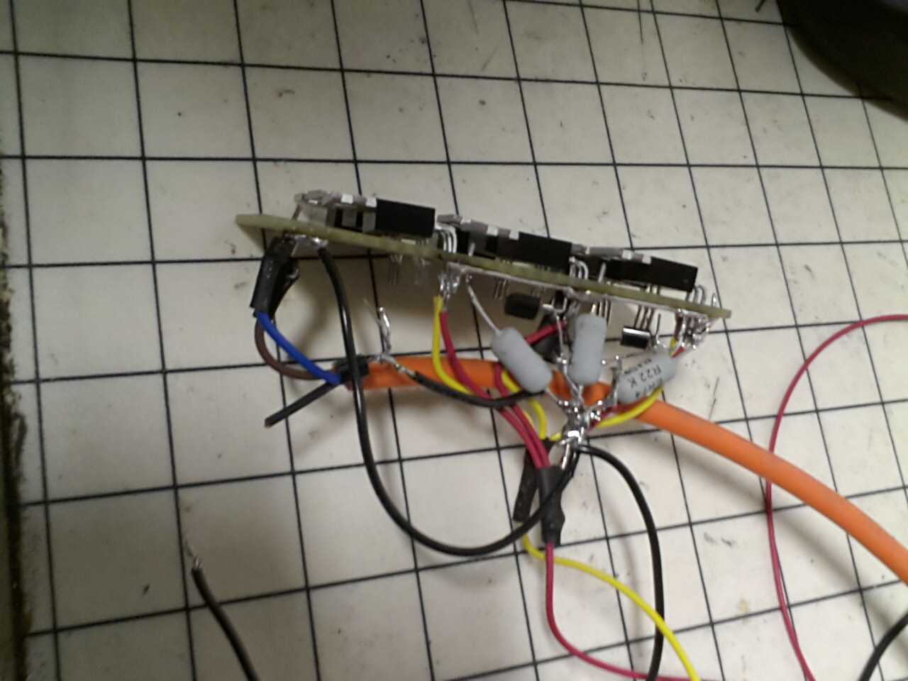

Danach habe ich das ganze aufgelötet und zwar so dass eine gemeinsame
Kühlung über einen gemeinsamen Kühlkörper möglich ist. dabei haben sich
die Abstände der Transitoren in parallel zueinander geändert - könnte
das der Grund sein und wie könnte ich das lösen?
Probleme:

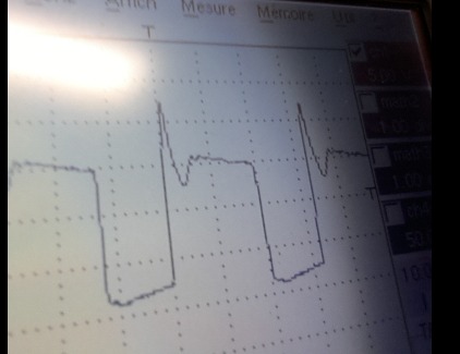

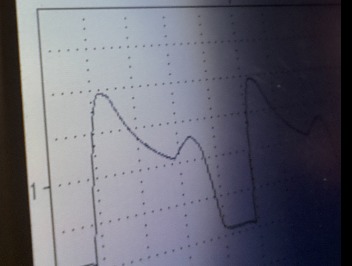

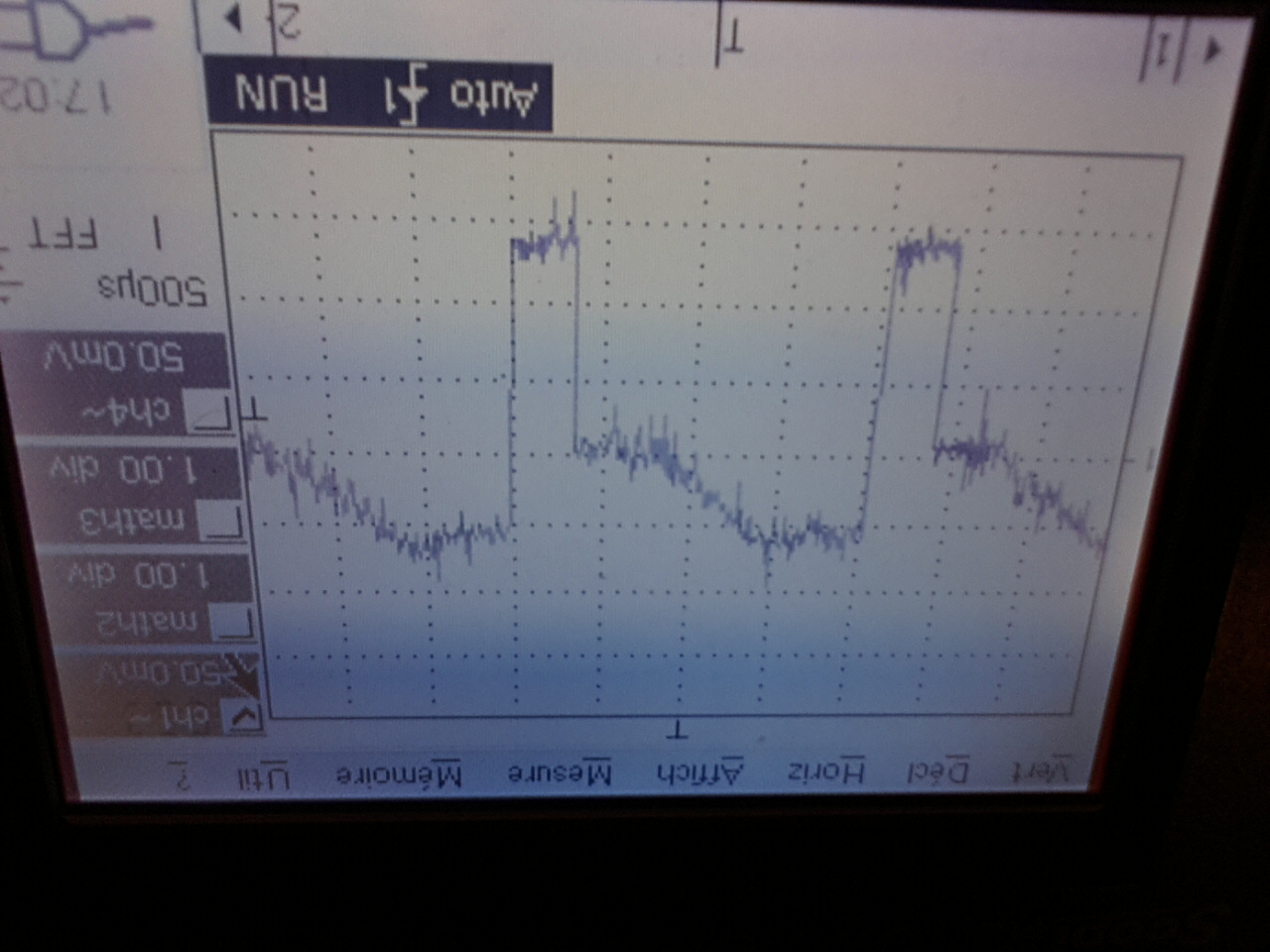

 - die Helligkeitsreglung funktioniert zwar noch aber im Oszilloskop
sehe ich starke Verzerrungen des Signals, die ihre Charakteristik je
nach Schaltfrequenz bei um die 30 bis 50 % PWM dutz cycle abrupt ändert.
 - die MOSFETs werden unterschiedlich heiß, selbst wenn ich den Bipolar
an eine andere Stelle setze oder den MOSFET austausche der am heißesten
wird.
Ich vermute dass irgendwo ungewollte Kapazitäten entstehen die das
schalten verzögern, aber ich weiß nicht genau wie ich das lösen soll.

Timo M. schrieb:
> Dies ist mein erstes Projekt
Ist das auch dein erstes Foto von einem Oszi Bildschirm? Da kann man
leider nix erkennen: keine Spannung, keine Zeit, keine Nullinie. Also
kann man auch nix damit anfangen.
Und die ganzen Schaltungsdetails, die du da in Prosa verpackst, die
wären in einem Schaltplan passend zu deinem aktuellen Aufbau besser
aufgehoben...

OP #3760045
Peter Kremsner schrieb:
> was denn nun MOSFETs oder Bipolartransistoren?
Beides. Der Schaltplan war auf der Seite die ich zitiert habe, dachte
das wäre so ausreichend. Kann ich gleich nochmal was selbstgezeichnetes
hochladen. NPN mit Basis an Source, der das Gate gegen Null ziehen kann.
> Paralell schalten von
> Transitoren ist nie gut
Ich hab häufiger gelesen dass es schon üblich istm sind übrigens MOSFET
also keine komischen Stromeffekte die du beschreibst denk ich mal.

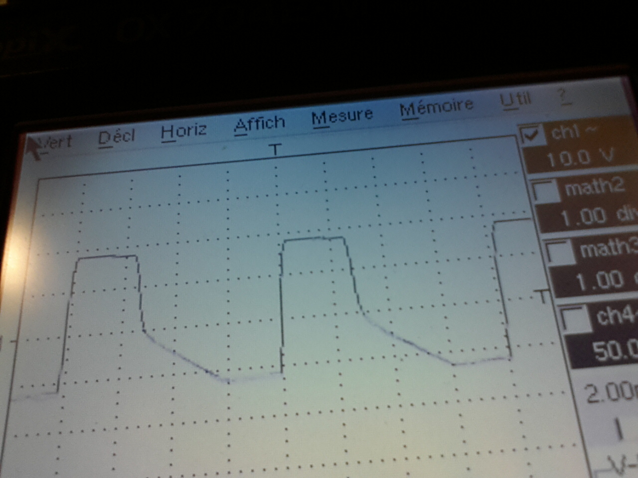

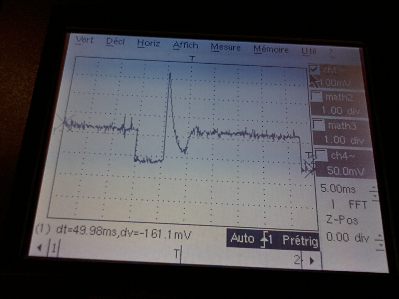

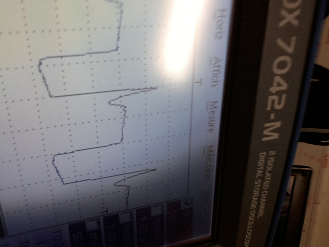

Ich habe leider grad keine gute Kamera zur verfügung. Aber ich schalte
mit PWM von Arduino also ca 31250 Hz da sind die Verzerrungen noch viel
schlimmer. Auf dem Bild hab ich die Frq, mal runtergeschraubt, damit man
sieht dass er irgendwie eine ungewollte Einschwingphase hat.

Gast #3760108
>> Nur zur Schaltung der Bipolartransistor ist nur zum entladen des gates
>> wenn er µC abschaltet
> Nein, das Ganze ist eine Konstantstromsenke.
Hab ich auch gerade gemerkt aber die Schaltung ist für hohe Frequenzen
nicht geeignet würd ich sagen, besonders wenn man mehrere Mosfets
paralell hängt ,die Gatekapazitäten adieren sich und dadurch kommt die
Verzerrung weil zuerst wird das gate von Q1 entladen, ist die Spannung
an R3 kleiner als 0.6V leitet Q1 nicht mehr und das Gate wird nur noch
durch den µC entladen dadurch nimmt der strom zunächst stark ab und dann
langsam

#3760123
Deine Schaltung aus Mosfet und Bipolartransistor ist eine primitive
Konstantstromquelle.
Damit arbeitet der Mosfet im Linearbereich und muss die entsprechende
Verlustleistung abkönnen und für den Linearbetrieb ausgelegt sein.

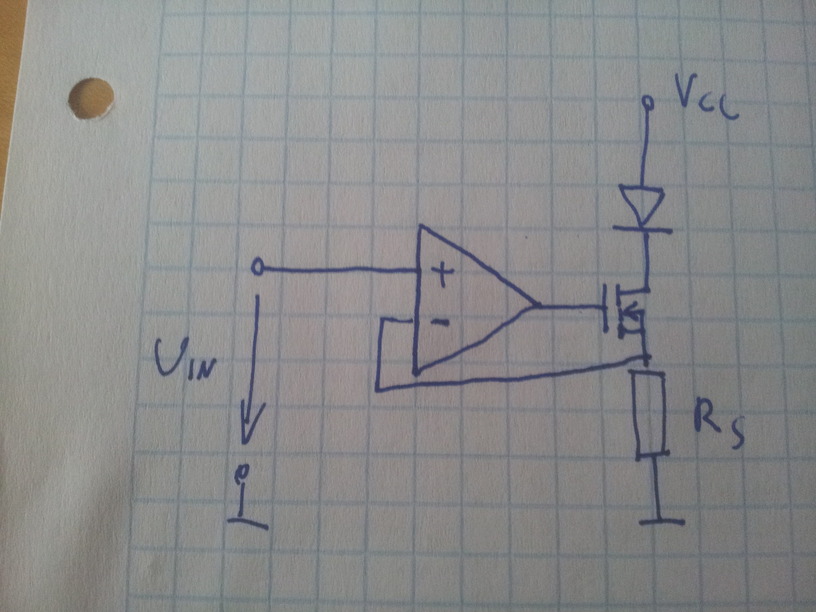

Willst du überhaupt eine Stromquelle? Dein Schaltplan sagt eigentlich
was anderes, da steaht als Versorgung "Low Cost constant Current
Source".
Also was soll das, doppelt gemoppelt geht selten gut und bringt auch
nichts.
Nachtrag: Oder soll das "Low Cost constant Current Source" die
Überschrift sein?
Warum nimmst du nicht geschaltete und PWM steuerbare Stromquellen?
Kosten nicht viel und funktionieren.

Was genau messt du eignetlich mit dem Oszilloskop spannung an R3 oder
die Spannung am µC Ausgang oder am Gate von Q2?
aber bei solchen Schaltungen sind verzerrungen im Strom oder an R3
normal besonders bei hohen Strömen, die Stromquelle selbst muss ja auch
erstmal einschwingen

bei deinem Schaltplan fehlen die Bauteilwerte und die Werte für die
Versorgungsspannung.
Ich hab die Spannung über die LED Elemente gemessen.

OP #3760208
ich hatte noch einanderen Schaltplan selbstgepostet, aber der ist wie
gesagt nicht mehr ganz aktuell, die Werte hatte ich deshalb per Text
erläutert.
R1 100kOhm
R3 0,07 Ohm (3 mal || 0,22Ohm)
Q2 FQP50N06L https://www.fairchildsemi.com/ds/FQ/FQP50N06.pdf
Q1 547C
Stromquelle: 2 mal 700mA mit Spannung bis zu 48V aber LEDs nehmen über
(integrierten Widerstand) werden bei 37V betrieben.

Diese Schaltung ist für den Betrieb durch eine Stromquelle nicht
ausgelegt, die benötigt als Steuersignal eine Spannung. Hänge den µC
Ausgang so wie in der Schaltung an.

Das ändert nichts an der Tatsache dass das nur eine schaltbare
Stromquelle ist, die ist nicht spannungsgesteuert und für PWM nicht
geeignet.
Der Strom durch die Stromquelle ergibt sich aus 0.65V für die Basis
Emitterdiode und R3, bedeutet wie viel strom fließt kann ich nur mit R3
einstellen

Die Skize zeigt so eine Stromquelle, Uin ist eben eine analoge
Eingangsspannung, der Strom durch die Dioden ist hier Uin/Rs
OP #3761027

Es gibt ein paar Effekte die mich trotzdem stoeren.
 - Bei hohen Frequenzen ist ueber die LEDs die Spannungsdifferenz
zwischen ein und aus nicht mehr 37 V.
   Geht sogar bis zu 15V runter und bei Frequenzen mit sichtbarem
Flackern der LEDs auch nur 30V. Wollte da gleich aber nochmal ne
Messreihe mit den Stroemen machen, das ist ja fuer einen stabilen
Betrieb (farbtemperatur etc.) von LEDs am wichtigsten wenn ich das
richtig verstanden haben.
 - In dem Foto kann man noch sehen dass am Ende des Dutycycles ein
Abklingen stattfindet, was doch vermutlich mit den Kapazitaet zusammen
haengt, bzw. das Gate wird nicht schnell genug entladen oder? Ich werde
neben der Messreihe gleich auch mal testen, ob ein Wiederstand am Gate
gegen Null was dagegen bringt.
OP #3761339
Also letztendlich fliesst bei gleichem Dutycycle aber hoeherer Frequenz
mehr Strom, was man aber eigentlich auch schon gesehen hat, weil sie
dann viel heller ist. Erklaerbar ist das ganze durch die Abklingphase
wuerd ich sagen.

> Ich hab es nochmal ausgetestet und es funktionniert gar nicht schlecht.
Was hast du ausgetestet. Schaltplan! Bauteilwerte! Keine Schaltplanlyrik
bitte.
Das Oszi Bild zeigt wieder keine Skalierungswerte.
hast du immer noch den 100K drin? Wenn du Angst um deinen µC Ausgang
hast, dann nimm einen Optokoppler oder einen Mosfet Treiber. Aber wie

Gast #3761380
Ich würde sagen das abschalten dauert desswegen länger weil die
Stromquellen ja konstanten Strom reinbringen wollen, wenn du denen aber
einen hohne widerstand entgegen schaltest nimmt die Spannung immer
weiter zu bis zur Sättigung, ich glaub das am Anfang dein MOSFET
abschaltet, dann bekommt die Stromquelle das mit erhöht die Spannung,
der MOSFET ist aber noch nicht ganz aus und daher die Rampe denke ich.

  Ich habe nochmal getestet was ihr mir geraten habt, mit deiner
Schalt-Skizze ...
>           Stromquelle   Stromquelle
>            LED Modul     LED Modul
>             D
> PWM ----- G
>             S
>             _
  Es ist die Skalierung 10V vertikal an der Seite angegeben (U_LED). Das
machen dann wie gesagt die 30V wie man sieht, obwohl 37V bei 700 mA als
optimal angegeben werden. Frequenz ist sogar nur bei 122Hz gerade
eingestellt.
  Die Nulllinie kann man an dem Kreuz an der Seite erkennen, obwohl ich
mir dann eingeredet habe, dass das nicht sein kann, weil ich dann ne
negative Spannung habe.
  Wenn man sich aber ansieht, dass die Rampe genau bei diesem Niveau
auftritt, ist da vielleicht doch was dran. => Kann es sein, dass sich
das Netzteil ueber die integrierte Transitordiode endlaedt?
OP #3761699
> Du kannst eventuell auch die Spannung am MOSFET messen, oder versuchen
> einen 4k7 Widerstand paralell zum mosfet zu schalten, dadurch geht der
> strom nicht ganz auf 0, was sich eventuell auch noch was bringen könnte
Ja, am MOSFET hatte ich den Entladevorgang bereits verfolgen koennen,
aber der parallel Widerstand bringt gar nichts weiter, ist vielleicht
doch einfach nur das Netzteil beim Ausschaltvorgang.

Ich nehme mal an dein Oszibild zeigt die Spannung am Transistor oder
misst du den Strom über einen Shunt?
Es kann natürlich sein dass deine Stromquellen eine Spule zur
Stromglättung drinnen haben, versuch mal von der Masse zur Stromquelle
eine Freilaufdiode einzubauen:
          Stromquelle
           LED Modul  |
            D       Diode(in Sperrichtung)
 PWM ----- G          |
            S         |
             _
für den ersten Versuch häng zu der diode noch einen 100Ohm Widerstand,
bzw einen kleinen Widerstand drauf und sie mal ob sich da was tut.
Wichtig ist das du die diode bis über das Ledmodul machst, denn deine
Freilaufdiode im Transistor bringts nichts weil dafür ja die Ledmodule
in Sperrrichtung sind und das mögen die nicht so gerne
Wenn du die Spannung an dem Led Modul gemessen hat wundert mich das
nicht. Wenn die Spannung deutlich niedriger als die Durchlassspannung
des Moduls wird dann fliesst wenig Strom und es dauert bis sich der
Ausgangskondensator der Stromquelle vollständig entladen hat.
Für die Funktion ist das ziemlich unwesentlich, entscheidender wäre der
Strom durch die Led.
Also hänge da mal einen 0,1 - 0,5 Ohm in Reihe und messe mal den Strom
durch die Leds mit dem Oszi. Ich könnte fast wetten, daß der viel mehr
wie ein Rechteck aussieht.

Ich hab uber einen 0,22 Ohm Widerstand in Reihe mit LED mal eine
Spannung gemessen gemessen.
          Stromquelle
           LED Modul  |
   +--------|         _
 Oszi   R = 0,22      ^ Diode
   |        |       R = 5k6
            D
 PWM ----- G  ^integrierte Diode
            S
            _
Bei hoeheren Frequenzen sieht man es nicht genau, aber die 48V, welche
die Stromquelle maximal liefern kann liegen zu Anfang jedes PWM duty
cycles an und schwingt sich dann herunter. Sollte man da eine
Daempferschaltung hinsetzen?

OP #3762533
Wie gesagt, das T an der Seite des Oszi sollte die Nulllinie sein.
Aber ich nehme an, dass der Strom nur abhaengig von der
Spannungsdifferenz ist? Denn dann wuerde das mit dem Strom passen.
Bei beiden Bildern ist zu Ende des Dutycycles eine Spannung von ca.
150mV => also mit 0,22 Ohm an die 700mA wie gewuenscht.
Nur zu Anfang fliesst zu viel Strom ... kann der auch aus einem
parasitaeren Kondensator kommen oder schaltet der Transitor zu schnell
fuer die Stromquelle, oder ist es wie bereits gesagt einfach dass die
Stromquelle in Saettigung ist und deshalb Probleme hat.
Gast #3762554
Timo M. schrieb:
> Nur zu Anfang fliesst zu viel Strom.
Ich denke mal das kommt von der Übersteurung der Ausgangsstufe, die kann
dann den Strom hald nicht schnell genug wieder einregeln.
Timo M. schrieb:
> Je nach
> Dutycycle des PWM verschiebt sich das Signal nach oben oder unten.
Versteh mich jetzt bitte nicht falsch, aber hast du bei deinem Oszi
DC-Kopplung? Ist bei uns in der Uni, bei leuten die täglich mit Oszis
arbeiten auch manchmal nicht anders, dass sie AC-Kopplung haben.
Timo M. schrieb:
> Aber es fliesst ja letztendlich ueber die Sperrdiode etwas zurueck, das
> mein ich, von wo es jetzt genau kommt und wo es hinfliesst ist mir noch
> ein wenig unklar, wenn es nicht in die Stromquelle zurueckfliesst.
es wird schon aus dem Netzteil kommen, mess mal die Spannung an deinem
5k6 Widerstand.
Oder du nimmst da wieder einen 100Ohm messt bei dem die Spannung und
drehst das ding nur kurz auf damit er nicht abbraucht.
Ich versteh das auch noch nicht ganz warum da jetzt eine Negative
Spannung ist, das Einzige was ich mir denken könnte sind eben
Induktivitäten, aber die Spannung sollte sich von denen nicht dauerhaft
halten, das sollte nur ein kurzer Impuls sein.
#3762566
nachdem auf den (lieblosen) Bildern eindeutig ch1~ 50mV und ch4~ 50mV zu
sehen ist, würde ich das "~" als AC Kopplung auslegen ...
Herr vergib ihnen, denn sie wissen nicht was sie tun ...

Aktauul, der Post hat jetzt nicht wirklich geholfen, ich geh besser gar
nicht drauf ein.
  Jup allerdings, ich hab nicht so viel Erfahrung. Jetzt ist mit der
Darstellung alles in Ordnung, keine negativen Spannungen.
  Ich weiss nicht warum das gestern so gut aussah, denn jetzt stelle ich
fast gar keinen Unterschied mehr fest ob ich die Diode in Sperrrichtung
zur LED habe oder nicht.

Ach hab die Bilder gar nicht gemacht kommen gleich.
Hier nur mal zum Stand der Dinge. Es ist jetzt zumindest klar, dass es
am Transistor nicht liegt, der schaltet einwandfrei. Dort habe ich ein
super rechtecksignal liegen.
Problem ist 100%ig das Netzteil. wenn ich einfach die Spannung ueber das
Netzteil messe bei einer PWM geht diese von den gewollten 37V periodisch
immer wieder hoch bis zu den maximal moeglichen 48V.

Erst mal:
Dein FQP50N06 ist komplett ungeeignet zur Ansteuerung per Arduino, denn
er schaltet erst bei 10V voll durch:
RDS(on) VGS = 10 V, ID = 25 A -- 0.018 0.022 Ω
Und 10V liefert dein Arduino nicht. Daher verhalten sie sich
unterschiedlich, weil sie eben ausserhalb der Spec betrieben werden.
Zweitens: Ansteuerung über 100k ist viel zu hochohmig, da spielt die
Miller-Kapazität eine Rolle warum dein Strom zu Beginn so stark steigt.
Wie HEISS nun die MOSFETs werden, hängt von der Verlustleistung ab, bei
700mA bringen schon 2V ein TO220 Teil ohne Kühlkörper zum Kochen. Aber
ich höre, du baust es irgendwo auf, wo die Dinger an Kühlkörper kommen.
Nimm also erst mal einen MOSFET der mit den 5V (abzüglich den 0.7V bein
Nennstrom am shunt) des Arduino Uno auskommt, ein IRLZ34 täte es.
Dann verringere die 100k auf 220 Ohm. Die sich ergebenden 20mA kann der
BC547 locker runterziehen.
Dann läuft deine Schaltung vom ersten Post, nicht mit mit einem shunt
von 4.7 ohm für 150mA, sondenr auch mit 1 Ohm für 700mA.
> Es ist ein Meanwell LPC 35 - 700.
Das ist für die Schaltung doch weitgehend ungeeignet. Es liefert bloss
700mA. Wie willst du das mehrere auf 700mA begrenzte LEDs parallel
dranschalten ? Das Netzteil funktioniert höchstens bis 500mA bei
welchselnder Last. Nimm ein Konstantspannungsnetzteil, z.B. 36V/4A, denn
deine MOSFETs sind bereits Stromregler. Du brauchst keinen zweiten
Stromregler (er stört sogar).
Timo M. schrieb:
> die Wiederstände an der Source sind
> übrigens 3 x 0,22 Ohm in parallel nicht 1 Ohm wie beschrieben
Das wären 9.56A, Schwachsinn, so hast du keine Stromquelle, sondern
einen voll durchgeschalteten MOSFET.
Selbst in Reihe kommst du damit auf 1A und damit mehr als deine 700mA.
Timo M. schrieb:
> Bei 1 kHz
Man muss nicht mit 1kHz dimmen, wenn man MOSFET-Treiber sparen will.
Nimm 200Hz, das reicht immer noch und die Schaltverluste gehen zurück.
Gast #3762973

Bewirkt die Miller Kapazitaet nicht eher ein langsames Schalten?
(Wir fanden bereits heraus das allein die Stromquelle auf maximal
Spannung geht wenn der Transistor geschlossen ist und dann beim
einregeln ein wenig zu viel Strom fliesst.)

OP #3763685
> schick mal bitte die neuen Oszibilder vom diodenstrom
Entschuldigung, ich hab sie letztendlich nicht geschickt sondern nur
geschrieben dass auch keinen Unterschied macht, ob ich die Diode drin
habe oder nicht. Ich weiss nicht warum das an dem einen Abend so gut
aussah.
Bei den Oszi-Bildern war aber auch nichts zu erkennen, sah eher wie
Rauschen aus.

> aussah.
> Rauschen aus.
Wenn es nicht das selbe bringt dann ist da was anderes los, vielleicht
ist die Freilaufdiode abgeraucht, oder der Widerstand im zweig der diode
ist zu groß, häng mal anstatt der diode einen Kondensator mit Widerstand
in serie, paralell zu den Modulen,
Werte: ca 100nF und 100Ohm
Wenn aber Plötlich nichts mehr zu sehen ist kann es auch sein dass
irgendwas anderes drann glauben musste, aber zu 100% wird es denke ich
mal mit Stromquellen nie klappn, wenn die Leds aber dadurch gut dimmbar
sind und die Transistoren auch nicht heiß werden, dann kannst du es auch
so lassen und hinnehmne dass dein Strom hald nicht perfekt
rechteckförmig ist.

jup irgendwas war nicht mehr in Ordnung. ich sehe jetzt das signal. Aber
trotzdem ist es mit oder ohne Diode das gleiche, ich denke auch mal dass
das Netzteil selber eine geeignete Regelung drin hat.
Die Spannung sieht zum Teil rechteckig aus, aber der Strom der fliesst
ist ist irgendwie ueberhaupt nicht rechteckig.

Wenn ich waehrend der PWM direkt am Netzteil messe sehe ich eine
abgebrochene Saegezahn-Signal ohne Spitze weil bei 48V schluss ist. Wird
also zweiteres sein wenn ich das richtig verstehe.
... Daher auch meine Idee die Spannung zu begrenzen weil ich dachte dass
dann das einpendeln wegfaellt und sich der Strom ebenso verhaelt.

Problem ist wieder dass die Stromquelle ja nicht schnell genug regelt.
Die Spannung braucht relativ lange um herunter zu gehen und besonders um
sich wieder aufzubauen. Waehrend der Zeit wird der Transistor ziemlich
schnell heiss. gleichzeitig regelt entstehen seltsame saegezahl signale
in Bereichen, wo eigentlich ein stabiler zustand sein soll und die von
hoerbaren Toenen begleitet werden.
Die Kanten der Rechtecke sehen aber schoener aus und liegen auch eher in
der gewuenschten hoehe. Dennoch glaube ich dass das mit dem verbraten
nicht richtig hinhaut.

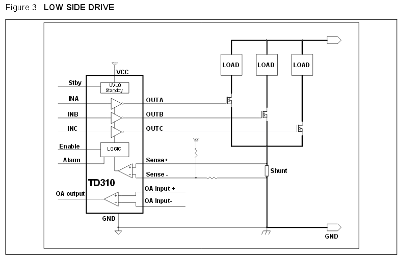

OP #3781582
> Ich würde da einen reinen Low-Side Mosfet Treiber vorschlagen, also
> keinen für Brücken oder ähnliches du musst ja nur einen Ansteuern.
Ja ich steuere fuer jedes geschaltete Element einen FET an. Sind aber
insgesamt 3 Leitungen die ich schalten moechte ... deshalb hab ich mir
nen Triple Driver rausgesucht, dass man den jetzt nur fuer Bruecken
benutzen kann hab ich nich verstanden? Woran erkenne ich das denn?
Bei mir steht bei dem angegebenen Treiber: "Treiber-Typ  Low-Side"
und weiter "Brücken-Typ  Halbbrücke".
OP #3781619
ok das hatte mich jetzt wirklich verunsichert, habe nochmal im
Datenblatt nachgesehen und diese Schaltung gefunden ... (EDIT siehe
Bild)
gibt es sonst noch etwas worauf man achten muss wenn man PWM ueber den
Treiber schalten moechte?
Der Spitzen-Ausgangsstrom
Ausserdem mal aus dem Datenblatt, ich bin mir nicht sicher ob das
wichtig ist.
OUTPUT DRIVERS
Vsod Sourcing Drop Voltage (A/B/C outputs)          3V
Isource= 200mA
Vsid Sinking Drop Voltage (A/B/C outputs)           5V
Isink = 200mA
Vdem Demagnetizing Drop Voltage (A/B/C outputs)     2V
Idemag. = 100mA
Ropd Output Pull Down Resistor                      47 kΩ
Gast #3781932
Der Treiber sollte denk ich passen, es könnte vielleicht noch helfen die
Gate Spannung zu erhöhen aber versuchs mal mit den 5V
Das ist dem Treiber egal deine MOSFETs werden es dir aber danken wenn du
deren Maximalstrom nicht überschreitest, du musst hald nur den shunt
dann richtig dimensionieren, dass dir dein Treiber nicht zufrüh einen
Kurzschluss meldet.
> Bild)
Ja ich hab den Namen H-Brückentreiber falsch verstanden, ich hab gedacht
der wär für high und low side, war hald zu faul ins Datenblatt zu
schauen und hab überschnell geantwortet ;)
oder
