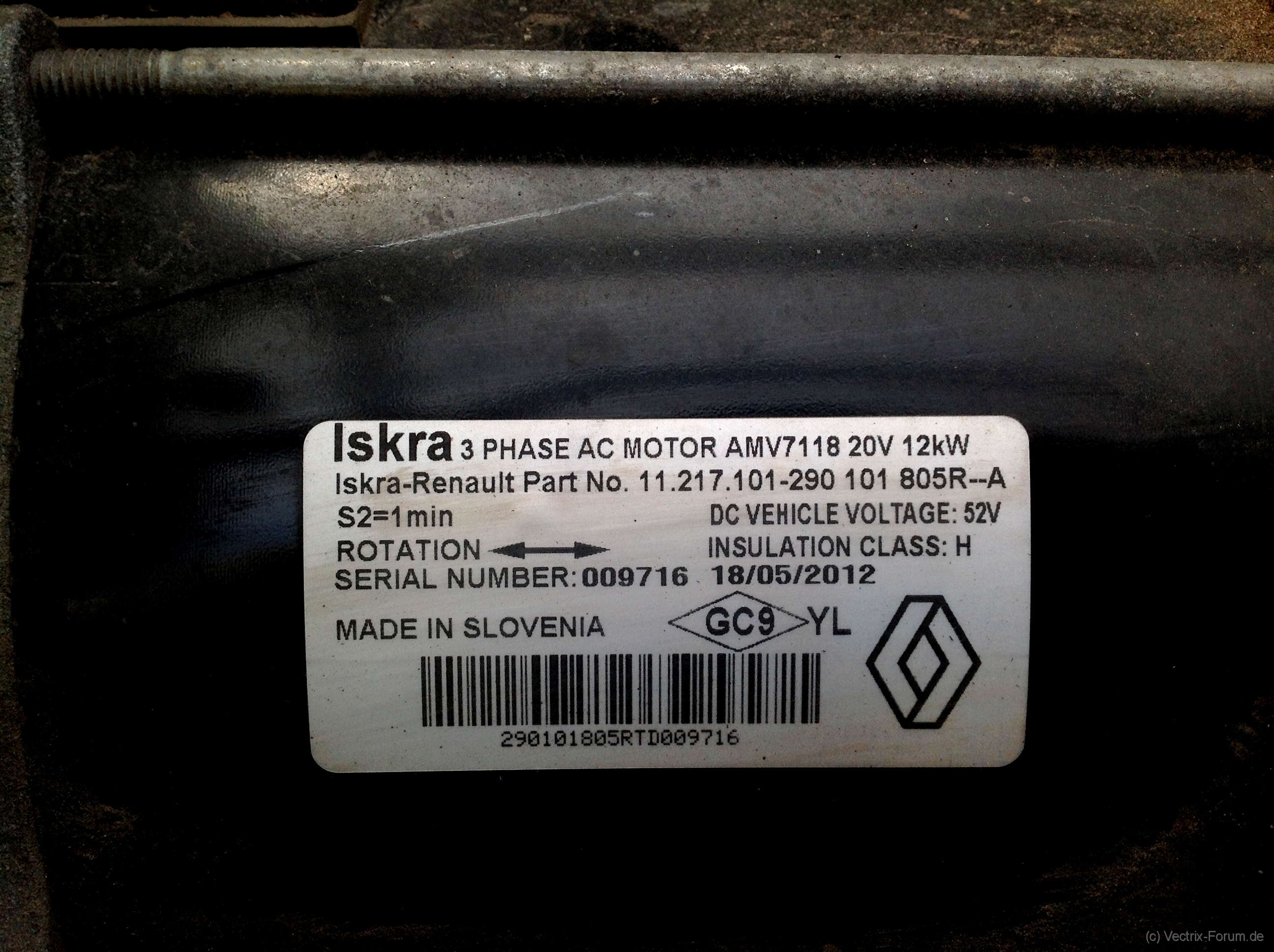

ich möchte an einem Elektrofahrzeug den Strom des Ansynchronmotors
messen.
Das Typenschild habe ich angehängt.
Ich wollte die Messung mit Stromwandlern durchführen, da ich keine
Umbaumaßnahmen am System vornehmen möchte.
Muss ich nun alle 3-Phasen messen? Oder reicht eine? Wie kann ich den
Cosphi bestimmen...? Diese Daten benötige ich ja für die Wahl des
richtigen Wandlers...
Geben die Wandler eine Spannung oder einen Strom aus? Der Wandler soll
an ein WaveBook angeschlossen werden, welches an seinen analogen
Eingängen nur Spannungen messen kann.
Nicht unbedingt, die Elektronik wird ein symmetrisches Drehfeld
erzeugen. Eine reicht also.
> Wie kann ich den Cosphi bestimmen...? Diese
> Daten benötige ich ja für die Wahl des richtigen Wandlers...
Kaum. Für eine Strommmessung brauchst du keinen CosPhi zu kennen.
Willst du die LEISTUNG ermitteln, musst du alle 3 Phasen und alle 3
Ströme messen.
