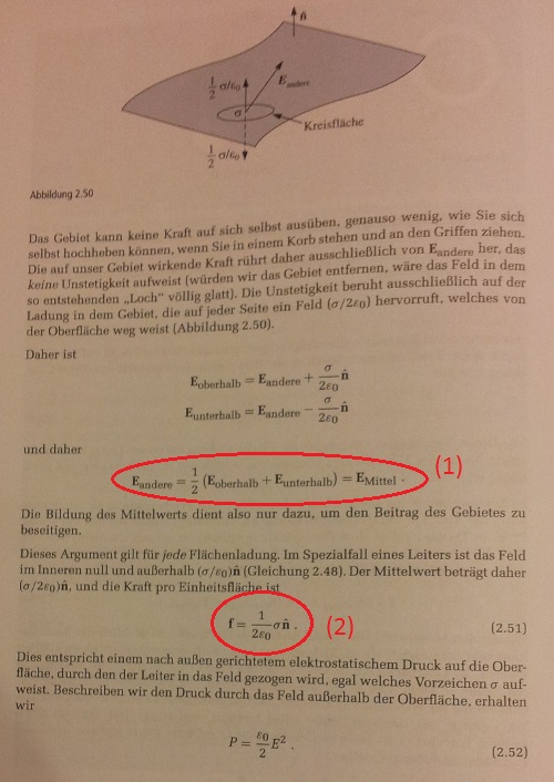

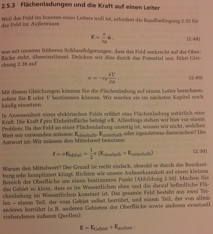

In teil2.jpg habe ich zwei Punkte markiert.
(1) Was genau wird hier eigentlich wirklich damit bezweckt? Soweit ich
das verstanden habe besagt die Randbedingung
Was soviel bedeutet, dass die Normalkomponente unstetig ist. Jedoch sind
hier andere Felder ausgeschlossen. Das ist lediglich das Feld einer
Ebene. Und jetzt wird klar argumentiert, dass auch andere Felder wirken
können --> Eandere. Also ändern sich  die Feldstärken folgendermaßen:
wobei Eandere bei beiden klarerweise gleich ist. Ab diesem Moment ist
mir alles einwenig schleierhaft, denn eigentlich ist doch Eandere
vorgegeben oder? Was nutzt es mir Eandere auszurechnen? Ergibt für mich
irgendwie keinen Sinn.
Aber angenommen das ist richig. Wenn ich dann den Mittelwert bilde
müsste es dann nach (2) nicht eher heißen

Ist auch kp. Wie gesagt, ich kann damit rechnen, versteh halt nur nicht
ganz wieso...
Es sagt ja auch niemand, dass man Eandere ausrechnen soll. Es wird nur
hergeleitet, dass für die Berechnung der Kraft der Mittelwert aus Eoben
und Eunten verwendet werden muss und dass dieser Mittelwert vom externen
Feld Eandere bestimmt wird.
Ja, das sieht nach einem Druckfehler aus.

Ja aber die Gleichung
ist irgendwie sinnlos, denn wenn ich E_oben und E_unten einsetze dann
steht E_andere = E_andere.
Was bringt das?
Außerdem leuchtet mir nicht ein wieso E_andere(was ja zugleich das Feld
einer anderen Quelle ist und nicht das der Flächenladung) genau der Wert
ist mit dem man dann dF = dQ*E_andere berechnet.
Ich versuche das Problem noch einmal zu schildern:
Mein eigentliches Ziel ist es ja die Kraft zu berechnen, die auf diese
Ladung wirkt die genau auf der Oberfläche ist. Dazu wende ich das
SUperpositionsprinzip an: Zuerst andere Quellen außerhalb --> E_andere
(also die Normalkomponenten. Danach alle anderen Ladungen auf der
Flächenladung AUßER die auf die die Kraft herrscht.
Ok soweit so gut. Das heißt:
Wobei E_andere irgend ein konstantes Feld ist, welches aber durchwegs
stetig ist. Hingegen weiß ich, dass das andere Feld
E_{oberflaeche.ausser.sich.selbst} keinen Beitrag leistet. Ich weiß
jedoch, dass die DIfferenz des Feldes von oberhalt der Fläche mit
unterhalb der Fläche sigma/epsilon0 ist.
So, das habe ich verstanden. Ich habe das Ziel vor augen nicht veloren.
Das Ziel war es ja die Kraft die auf die Ladung dQ auf der Fläche selbst
zu berechnen. Aber außer dass ich weiß dass der Sprung von E_oben und
E_unten = sigma/epsilon0 beträgt und dass auch ein anderes Feld wirkt
von Außerhalb und dass E_{oberflaeche.ausser.sich.selbst} nicht auf
diese eine Ladung wirkt, weiß ich sonst nichts.
Die frage lautet jetzt: Wieso sollte sich der SPrung auf diesen Punkt wo
ich die Kraft berechnen möchte auswirken?
> Was bringt das?
Das ist der Beweis, dass 1/2(Eoben + Eunten) = Eandere ist; das ist ja
nicht so offensichtlich.
Praktisch bedeutet das, dass man für die Berechnung der Kraft nur das
E-Feld betrachten muss, das von außen kommt und nicht das Feld, welches
die Flächenladung selber erzeugt.
Genau das ist doch hier bewiesen worden. Wenn sich eine Ladung sich in
einem elektrischen Feld befindet, dann wirkt auf diese Ladung eine Kraft
F = Eandere * Q. Wenn diese Ladung über eine Fläche verteilt ist, dann
denn gilt eben dF = dQ * E_andere wobei Eandere das Feld ist, das man
hätte, wenn die Ladung nicht vorhanden wäre.
Oder anders ausgedrückt: Das Feld, das die Ladung selber erzeugt, wirkt
sich nicht auf die Kraft aus, weil es nach oben und nach unten den
gleichen Betrag, ober untershiedliche Vorzeichen hat und sich somit auch
die Kräfte aufheben.
Also eigentlich dachte ich, dass das Feld einer infenitisimalen
Punktladung NIEMALS auf sich selbst wirkt. Demnach kannst du nur das
Feld der restlichen Flächenladung meinen die diese Kraft bewirken AUßER
die Ladung an der Stelle wo wir die Kraft berechnen (denn dort wirkt sie
ja nicht auf sich selbst).
Ja genau, und das wird in deinem Buch hergeleitet.
