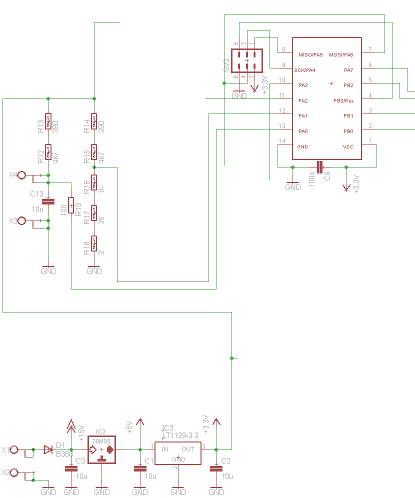

Hallo allerseits,
ich versuche mit einem ATtiny84, LC-Display und einem PT1000 die
Temperatur anzuzeigen.
Einen Teil vom Schaltplan habe ich hier im Anhang.
An X3 & X4 angeschlossen ist im Moment ein 1k Widerstand in Reihe mit
einem 500 Ohm Poti. Dies ist zu Testzwecken eine PT1000 Simulation.
Hier ein Teil von meinem Code:
while(1)
    LCD_Anzeige(get_adc(2));// Poti an PA2 anzeigen
    LCD_Anzeige(100+get_adc(0b00001001));// Temperatur anzeigen
    _delay_ms(200);

Ich bin erst nach endlosem Gefummel zufällig darauf gekommen, das dieses
_delay in der get_adc Routine bei differentiellen Eingänge (PA0 & PA1)
notwendig ist.
Warum ist das so?
Jetzt geht es, aber bei Temperaturen unter ca 30°C schwankt die Anzeige
um ca. 10°! Woran mag das liegen?

Gast #3760503
#define ADC_Prescaler_128 0b111
unsigned short int get_adc(unsigned char adc_mode)
  ADMUX = adc_mode;
  _delay_us(500); //unbedingt notwendig für Differential Input channel!!!
  ADCSRA = (1<<ADEN)|(1<<ADSC)|ADC_Prescaler_128;// Start Conversation
  while(ADCSRA & (1 << ADSC)){}; // Wait for End of Conversation
  return ADCW;
Habe jetzt dieses, "return ADCW" spart 10 Byte!
Thx!
Aber das Hauptproblem, warum brauche ich bei differentieller Wandlung
dieses _delay_us(500) und warum die Anzeige bei unter 30° schwankt ist
nicht gelöst.

#3760521
Hallo Peter,
> Thx!
> nicht gelöst.
Da gibt es mehrere Dinge, die ich anders mache.
a) ich mache immer 8-32 Messungen nacheinander und bilde daraus einen
Mittelwert.
b) ich verwende eine Referenzspannungsquelle
c) NICHT die +5V = AVcc eines Spannungsreglers, der schwankt !
d) AVcc wird durch eine C-L-C Filter mit +5V versorgt.
e) durch einen 2 Punktabgleich werden die beiden geläufigsten Messfehler
heraus gerechnet: das ist der Offset- und der Linearitätsfehler.
Das steht in den Application Notes von Atmel zu der AVR ADC-Nutzung.
Ich würde nur in deinem Fall - single ended und danach eine
Differentialmessung -
nach dem Wechsel der ADC-Eingänge immer eine Dummywandlung machen und
den Wert verwerfen.
Ich finde gerade keine Anmerkung zum Zeitverhalten für die
Differentialmessung.
