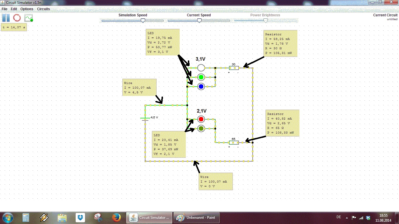

Hallo Zusammen,
ich möchte eine Kleine "Nikolaus-Häuschen" ähnliche Dose mit 5
verschiedenen LEDs für einen Nachbar versehen der mich darum gebeten
hat. Dazu hat er sich aus meinem LED Konsortium die in der Zeichnung
genannten Farben ausgesucht. Meine Frage ist nun ob ich ohne großen
Aufwand die LEDs so verschaltet bekomme das sie einen guten Arbeitspunkt
haben. Drei der LEDs (weiß,blau,grün) haben in etwa vergleichbare Werte

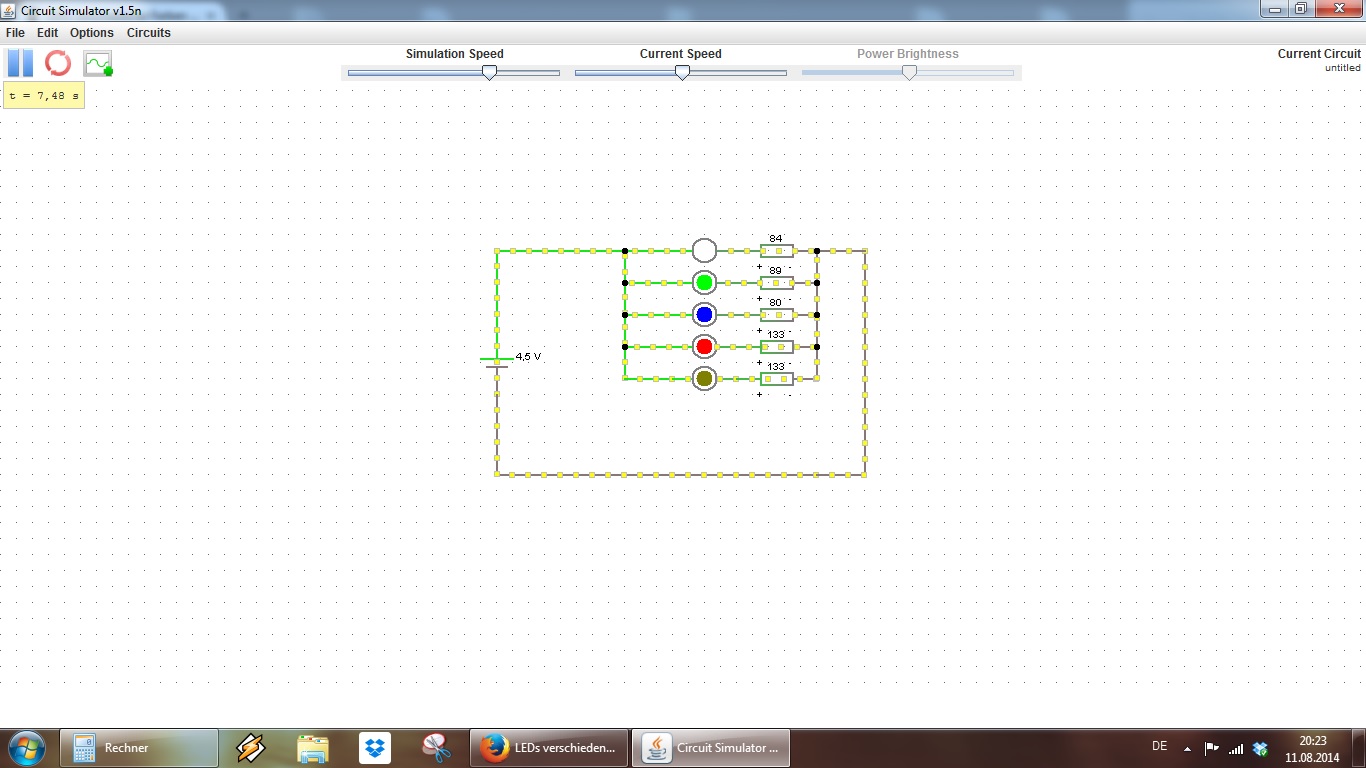

sowie die anderen beiden (gelb und rot). Ich habe mal eine Schaltung in
einem Simulator aufgebaut und die Werte dabei geschrieben. Mein Problem:
Entweder passen die Spannungen oder Ströme. Aber nicht beides. Habt Ihr
Vorschläge für mich zur Verbesserung?
Vielen Dank im Voraus für Eure Bemühungen.
