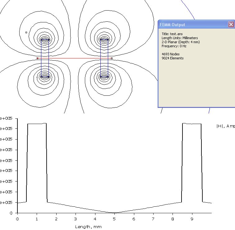

Hallo Zusammen,
wie Groß ist den in etwa die Feldstärke zwischen den Magneten wenn man
zwei dieser http://www.supermagnete.de/Q-10-05-01-STIC mit
entgegengesetzten Polen zueinander im Abstand von ca. 7mm positioniert?
Genaue Zahlen sind erstmal egal, mir geht's nur um die Größenordnung.
Lukas
Hallo anderer Martin,
Hast Du das als ebenes Problem gerechnet?
Ich hatte die Quader mit gleichflächigen Zylindern als
rotationssymmetrisches Problem gerechnet, und aus Faulheit die 40'er
Neos drinnen gelassen. genau mittig komme ich damit unter 100kA/m, an
den Magneten über 100kA/m
Aber offenbar ist's relativ egal, die Größenordnung bleibt ja gleich.
@Langschläfer:
Die Frage war nach Feldstärke, nicht Flussdichte.
