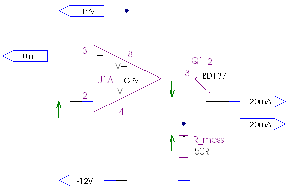

#3760935
> hunz schrieb:
> Plan war da einen OP
> für zu nehmen, möglichst ohne externe Transe.
mit der Randbedingung "ohne externen Trans." machst du dir das Leben
unnötig schwer.
Das oben ist nur eine Prinzipschaltung.
Die geht alternativ auch mit einem pnp-T (beachte, dass dann die
OPV-Eingänge negiert werden müssen).
Dann brauchst du keine negative Versorgung für den OPV.
Gruß Öletronika
