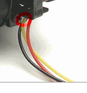

weis jemand zufällig wie solche Objektiv angesteuert werden?
http://www.m12lenses.com/2-8-12mm-F1-6-M12-Mount-Auto-Iris-CCTV-Lens-p/pt-02812as.htm
Ich würde sie gerne an einer RaspiCam einsetzen, leider finde ich keine
Infos dazu.
Eventuell kenn jemand auch alternative für ein Motor-Zoom-Objektiv.
Gast #3761114
...da ist doch sogar ein Pinout dabei? Das eine wird der Zoom-Motor
sein, das andere eine Blende? Ein "Regelungssignal" über die Position
scheint es jedoch nicht zu geben.
Klaus.
Gast #3761118
...wobei man auf dem Bild nur 3 Kabel sieht, ergo hat ein Zoom vll keine
Blende und das gelbe Signal ist doch ein "Impulszähler" (HAL o.ä.) zur
Positionierung? Widerspräche aber dem Pinout.
Klaus.

#3761135
Ich würds drauf ankommen lassen.
So wie ich das verstehe, dann funktioniert die Sache mit der Blende so,
dass man eine Spannung anlegt und die Blende proportional mit dieser
SPannung mitgeht (Elektromagnet der gegen eine Feder arbeitet). In der
original DC Iris Spec gibt es 4 Anschlüsse, die so wie das aussieht 2
für diese Spannung und 2 für die Rückmeldung der Position gedacht sind.
Soweit so gut. Jetzt hat das Ding hier aber auch nur 4 Anschlüsse und
nur 3 Drähte.
Das einzig logische für mich ist es jetzt, dass die Rückmeldung
weggelassen wurde. D.h. für die Blende braucht man nur noch 2 Anschlüsse
und dadurch werden 2 Anschlüsse für den Zoom frei, der genau gleich
funktioniert: Anlegen einer Spannung fährt den Zoom aus, eine Feder holt
ihn zurück.
Da es nur 3 Drähte gibt, ist für mich die einzig naheliegende Erklärung
die, dass die Massen der beiden Mechanismen zusammengelegt wurden.
Die Hypothese scheint mir soweit stichhaltig, dass ich das Geld in die
Hand nehmen würde und mir so ein Teil kaufen würde. Soviel kann da nicht
schief gehen. Das da irgendeine komplexere Elektronik drinn ist, kann
ich mir nicht recht vorstellen. DC Iris scheint etwas recht einfaches zu
sein und bei den heutigen Sparzwängen allerorst, legt man den
Elektronikteil in die Kamera und eher weniger ins Objektiv. Vor allen
Dingen, wenn das Objektiv so wie hier, praktisch nichts kosten darf.

(Firma: matzetronics) #3761146
> weggelassen wurde.
Die Beschriftung ist allerdings eindeutig, DMP ist die Dämpfungs/Brems
Spule für die Iris und DRV ist die eigentliche Irisspule (ein bisschen
aufgebaut wie ein Drehspulinstrument). Ohne die DMP Spule ist es nicht
gut möglich, die Iris sauber zu steuern - hab mich vor ein paar Jahren
mal damit rumgeschlagen und mir gewünscht, ich hätte den Link auf das
Conrad Pamphlet mit der CCD Kamera gehabt.

#3761158
Peter II schrieb:
>> ihn zurück.
> das glaube ich beim Zoom nicht. Das man beim Zoom gegen eine Feder
> arbeiten soll halte ich für nicht sinnvoll.
Ich gebe zu, das klingt komisch.
Aber wie erklärst du dir sonst die 4 Anschlüsse?
Die einzig möglich Erklärung wäre für mich sonst, dass es gar kein
Motorzoom ist. Dagegen spricht aber wieder der relativ große
Anbaumechanismus und das Fehlen jeglicher haptischen Hilfen zur
manuellen Betätigung des Zoom (kein geriffelter Drehring).
