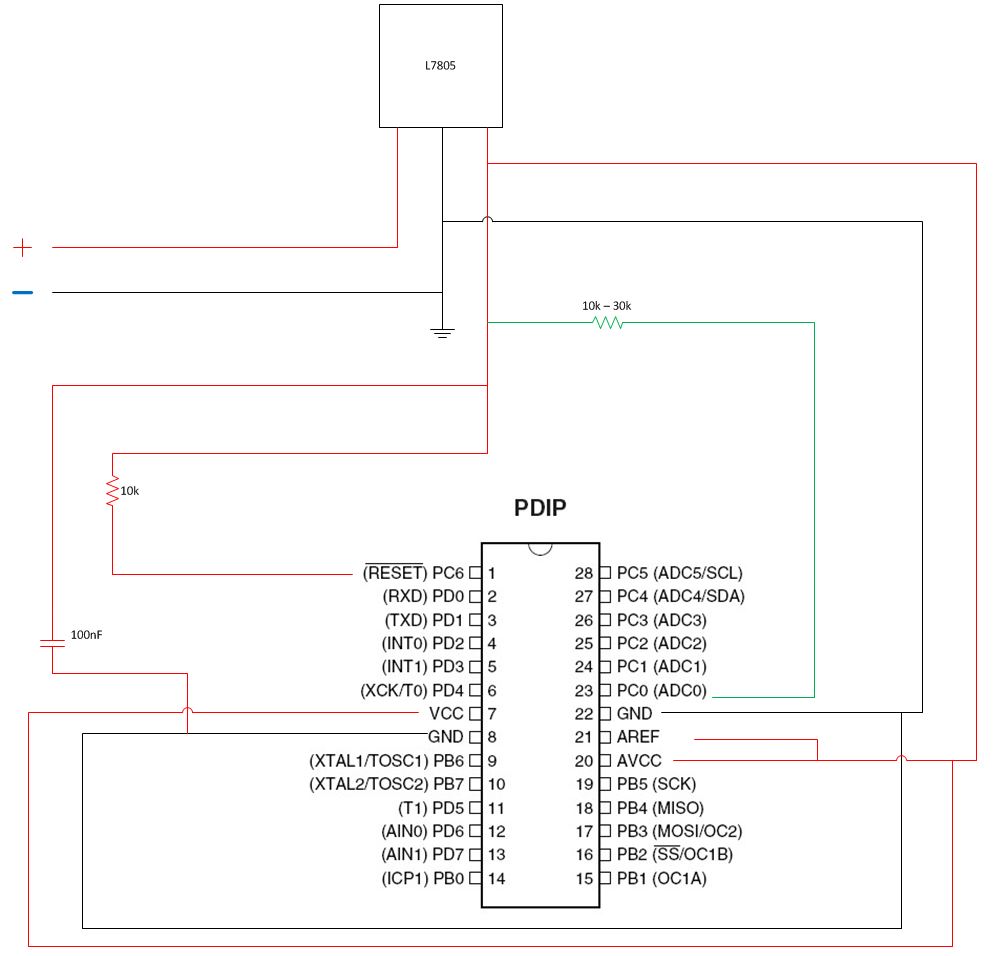

1) seriell - ggf. mit einem USB-seriell (TTL)Adapter und einem
Terminalprogramm
2) Du bekommst Werte zwischen 0 und 1023. Was sie bedeuten hängt von der
Referenzspannung ab. Strom messen willst Du über einen Shunt? Mach mal
ne Skizze.
3) Miss mit einem anderen ADC die Betriebsspannung, und nur wenn sie
einbricht, speicherst Du im Eeprom. Meist hält der Elko hinter der
Spannungsversorgung so lange durch.

damit verbraucht er nur weniger strom und geht auch aus, wenn die
betriebsspannung ganz weg ist.
ausserdem wird der gemessene wert immer nahezu 1023 sein, wenn avcc die
referenz ist und du avcc misst.
da hakt es noch an vielen ecken, mach mal einen schaltplan.
gruß,
norbert

von Patrick K. (live5)
Hallo Karl,
danke, für die Hilfe ich habe mich jetzt nur auf das Lesen es ADC
konzentriert...
meine Schaltung hab ich auch dran gehängt.
Mein aktuelles Problem ist das der ADC wert > 205 und < 409 ist und das
Immer sogar wenn nichts angeschlossen ist ?
Ich konnte den Fehler noch nicht finden, daher ich noch kein Poti habe
verwende ich verschiedene widerstände.

23
    //4V = 816
24
    //5V = 1023
25
    //Vgemessen=lastValue*5/1024;
26
27
    lastValue = ADC_Read(0);
28
    if (lastValue = 0) {
29
       PORTD = 0b11111111;
30
31
    else if (lastValue > 205) {
32
       PORTD = 0b11111110;
33
34
    else if (lastValue < 409) {
35
      PORTD = 0b11111100;
36
37
    else if (lastValue > 614) {
38
       PORTD = 0b11111000;
39
40
    else if (lastValue > 816) {
41
      PORTD = 0b11110000;
42
43
    else if (lastValue > 1023) {
44
      PORTD = 0b11100000;
45
46
47
48
49
/* ADC initialisieren */
50
void ADC_init(void) {
51
    // die Versorgungsspannung AVcc als Refernz wählen:
52
    ADMUX = (1<<REFS0);
53
    // oder interne Referenzspannung als Referenz für den ADC wählen:
54
    //ADMUX = (1<<REFS1) | (1<<REFS0);
55
    // Bit ADFR ("free running") in ADCSRA steht beim Einschalten
56
    // schon auf 0, also single conversion
57
    ADCSRA = (1<<ADPS1) | (1<<ADPS0);     // Frequenzvorteiler
58
    ADCSRA |= (1<<ADEN);                  // ADC aktivieren
59
60
    /* nach Aktivieren des ADC wird ein "Dummy-Readout" empfohlen, man liest
61
     also einen Wert und verwirft diesen, um den ADC "warmlaufen zu lassen" */
62
63
64
    ADCSRA |= (1<<ADSC);                  // eine ADC-Wandlung
65
    while (ADCSRA & (1<<ADSC) ) {         // auf Abschluss der Konvertierung warten
66
67
68
    /* ADCW muss einmal gelesen werden, sonst wird Ergebnis der nächsten
69
     Wandlung nicht übernommen. */
70
    (void) ADCW;
71
72
73
/* ADC Einzelmessung */
74
uint16_t ADC_Read(uint8_t channel)
75
76
    // Kanal waehlen, ohne andere Bits zu beeinflußen
77
    ADMUX = (ADMUX & ~(0x1F)) | (channel & 0x1F);
78
    ADCSRA |= (1<<ADSC);            // eine Wandlung "single conversion"
79
80
81
    return ADCW;                    // ADC auslesen und zurückgeben
82
