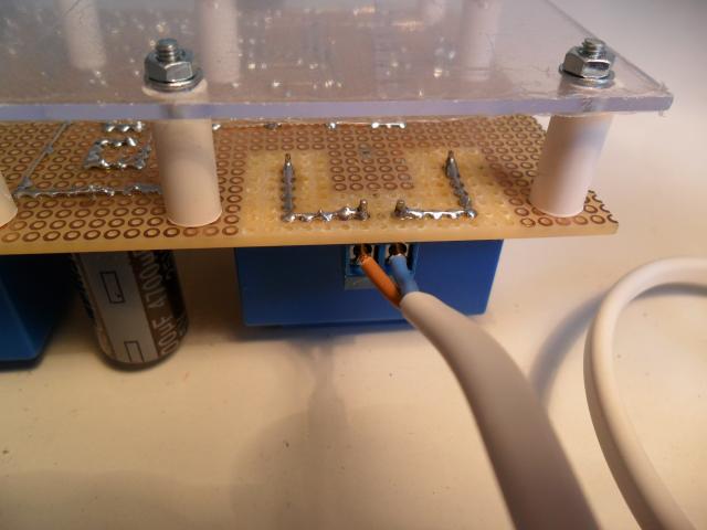

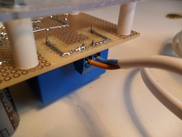

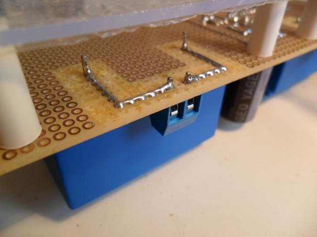

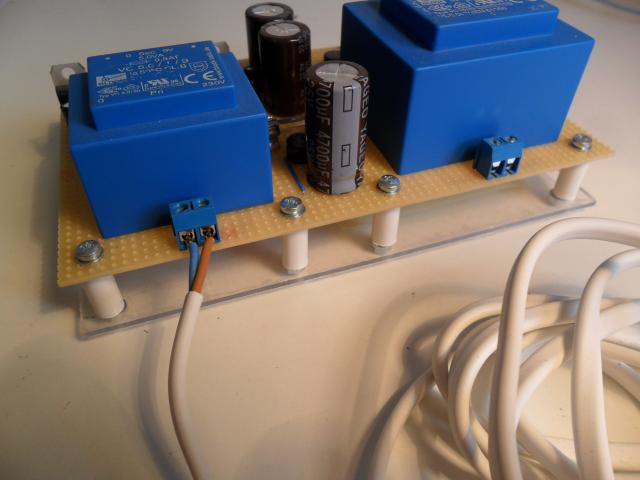

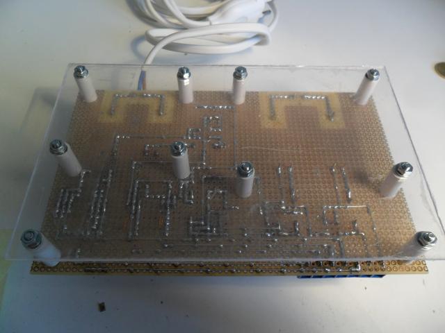

PS: Im Anhang sind ein paar Bilder von meinem letzten Aufbau eines
Netzteils.

Wie schon gesagt wurde - perfekt ist es noch nicht
- plexi näher an die platine -am besten mit einem Knick auch die Seite
abdecken oder die schruabkontakte weiter in die Platine hinenrutschen
~ zugentlastung wie schon gesagt außer das teil kommt in ein gehäuse?
+ die krichstrecke ist OK
Wegen Inbetriebnahme - dafür gibts einen regeltrenntrafo

Die Platine kommt ja noch in ein Blechgehäuse mit einer Buchse für
Kaltgerätestecker. Die Zugentlastung des 230V-Kabels übernimmt dann die
Buchse am Gehäuse.
Das ist aber genau das, weshalb ich auf eure Tipps angewiesen bin. Wenn
ich die Platine gleich in das Metallgehäuse verbaue lässt sich die
Platine ja im Grunde nicht mehr testen. Deshalb der Notbehelf mit dem
Plexiglas.
Das die Platine in der Form keinem Sicherheitsstandard genügt ist mir
schon auch klar. Also ganz lebensmüde bin ich auch nicht. Aber worum es
mir geht: Wie sollte man denn eine solche Platine testen ohne auf
gewisse Sicherheitsstandards zu pfeifen.
> Netzteils.
Netzteile gehören immer in Gehäuse, dann hast du auch eine
Zugentlastung. Die Plexi ist dann weg und dort der Gehäuseboden.
Lochrasterplatinen sind immer kritisch, aber du hast 2 Lochreihen, also
über 5mm weggefräst und die labberigen Platinen dicht neben den Trafos
befestigt, das ist das Beste was man tun kann.
Nun hast du kleine Lötaugen, die den ganzen Trafo tragen sollen. Das
reisst ggf. ab wenn wenn eine starke Erschütterung (runterfallen) kommt,
der Trafo kann aber nicht abfallen weil der Lötklecks ja auf der
Gegenseite ist. Ein Kabelbinder der den Trafo auf der Platine hält,
verhindert nicht das loswackeln, und den Trafo rundrum mit UhuPlus der
Platine verkleben, ist nicht besonders reparaturfreundlich. Ich mache in
solchen Fällen (eher kommerziellen Geräten die mit dem Defekt zu mir
kommen) meist einen Draht gewickelt um den Trafoanschluss der 1cm weiter
weg auf der leiterbahn angelötet ist, so kann der Trafo etwas wackeln
ohne daß die elektrische Verbindung reisst.
Deine Tafos haben sicher keine Thermosicherung, es fehlt eine primäre
Sicherung (und ein primärer Schalter), kommt wohl beides ins Gehäuse.
Inbetriebnahme: Wenn man meint, alles wäre ok: Einstöpseln.
