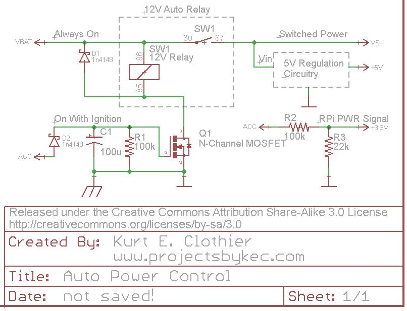

für den Bau eines Autocomputers, der auf dem Raspberry Pi basieren soll,
benötige ich eine geeignete Stromversorgung im Auto. Nun habe ich schon
einige Quellen zu diesem Thema herangezogen, und auch eine - nach meinem
Verständnis - passende Schaltung gefunden.
Da ich von Elektronik und entsprechenden Bauteilen nur wirklich sehr
wenig Ahnung habe, wende ich mich nun an euch, um bei der Suche nach den
Bauteilen auf Nummer sicher zu gehen.
Die Schaltung ist im Anhang zu sehen.

ich benötige sowohl 5 Volt (Versorgung für den Raspberry Pi + kleiner
USB Hub), als auch 12V (500mA) für das Display. Um den Raspberry Pi
sicher herunter zu fahren benötige ich auch noch 3.3 Volt für die GPIO
Leiste.
Die Dioden und Widerstände sind bereits angegeben, als KFZ-Relais wollte
ich dieses nehmen:
http://www.pollin.de/shop/dt/MTU2OTU2OTk-/Bauelemente_Bauteile/Mechanische_Bauelemente/Relais_Zugmagnete/KFZ_Leistungsrelais_SANYOU_SARL_112DM.html
Kondensator muss denke ich auch mit einer höheren Spannung zurecht
kommen, also dachte ich an diesen:
http://www.pollin.de/shop/dt/OTU5OTg3OTk-/Bauelemente_Bauteile/Passive_Bauelemente/Elkos_Goldcaps/Elko_JAMICON.html
Zur Erzeugung der 5 Volt ein DC-DC Wandler:
http://www.pollin.de/shop/dt/Mzc1ODQ2OTk-/Stromversorgung/Spannungswandler/DC_DC_Wandler/Step_Down_Schaltregler_Modul_DSN2596L.html
und das gleiche Modul noch mal um die 3.3 Volt zu erzeugen.
Auch wenn das Funktionsprinzip der Schaltung im entsprechenden Post zwar
beschrieben wurde, so habe ich doch noch ein paar Fragen:
Können die geschalteten 12 Volt immer noch eine Spannung von 18 Volt
übersteigen (durch Spitzen)? Wenn ja wie könnte man das vermeiden?
Würde für die 3.3 Volt, die lediglich als Signal genutzt werden sollen,
auch der angegebene Spannungsteiler(?) genügen (ebenfalls
Spannungsspitzen)?

Hi, da ich vor demselben Problem stehe, habe ich mir auch so meine
Gedanken zu einer Kfz-Stromversorgung gemacht.
Die oben gepostete Schaltung ist aus meiner Sicht Mist. Was passiert,
wenn Du die Zündung  (Kl. 15 !) aus machst? Das Relais fällt ab und dem
Raspi wird der Strom geklaut. Daraus resultieren Kartencrashs etc.
Die Sache ist m.M. nach ungefähr so zu lösen:
das Relais wird über die Kl 61 (Ladekontrolle bzw. Kl L bei Compact
Regelern) oder über die Schlüsselerkennung gestartet. Über einen GPIO
wird der Zustand der Kl 15 (oder der Schlüsselerkennung) laufend
eingelesen. Machst Du die Zündung aus, geht der GPIO auf 0 und der Raspi
fährt sich runter. Ist er unten, wird das Relais geöffnet und die ganze
Sache ist stromlos.
Daher brauchst man 1 zusätzlichen GPIO, der den Trasistor für das Relais
zusätzlich ansteuert. Also über eine Diode von Kl 15 wie in der
Schaltung und eine Diode vom GPIO, sozusagen als Selbsthaltung bis der
Raspi unten ist.
Überlege mal: ist da was drin, das die geschaltete Spannung irgendwie
begrenzt?
>Spannungsspitzen)?
Das macht man so nicht, Du hast ja MaWins Artikel über das KFZ-Bordnetz
lt. Deiner Aussage gelesen...
Also nein.

korrigiere mich bitte wenn ich das falsch verstanden habe, aber sollte
der Kondensator das Relais nicht noch einige Sekunden durchgeschaltet
lassen, wenn die Zündung (ACC)aus geht? Dass der Raspberry Pi über die
GPIO erkennen soll, wann er herunter fahren soll (Shutdown), habe ich in
der Tat vergessen in meinem Post zu erwähnen. Allerdings ist das
natürlich Sinn und Zweck solch einer Schaltung, daher auch der 3,3 Volt
Zweig (Andernfalls würde man die 3.3 Volt doch vom Raspberry Pi selber
beziehen...)

Tobi S. schrieb:
> Hallo,
> beziehen...)
Ja, theoretisch ca.7 s. Was aber, wenn der Raspi dann noch nicht fertig
ist ?
>> begrenzt?
> War mir nicht sicher was bei einem Relais "hinten raus" kommt ;)
Echt nicht? Na das, was im Schaltplan steht: ist ein Schalter. Also das,
was vorn rein kommt, andernfalls würde ich es wegwerfen... ;-)
> Gruß
> platin
> Edit/Nachtrag:
> Wie kann man ein Relais über eine Leitung (bei dir Ladekontrolle bzw. Kl
> L bei Compact Regelern) durchschalten lassen und über eine andere
> Leitung (Raspberry Pi ->
>> Sache ist stromlos.
> )öffnen?
Falscher Ansatz! Von Kl 15 gibt es über die Diode D2 Plus solange an und
vom Raspi (mit Pegelanpassung) über eine weitere Diode nach dem Booten
auch. Solange das Gate des FET pos. ist schaltet der durch und das
Relais bleibt an. Schaltest Du die Zdg. aus, geht die auf 0V, der Raspi
fängt an runter zu fahren, hält aber die Spannung am FET auf Plus (wegen
der Diode D2 kein Stromfluss in Richtung Kl 15), Relais bleibt also
solange an, wie der Raspi seinen GPIO "hoch hält". Ist der Raspi aus,
geht der GPIO auch auf 0V, das Gate entladet sich über R1 , der FET
sperrt und das Relais fällt ab. Sozusagen eine ODER Schaltung.

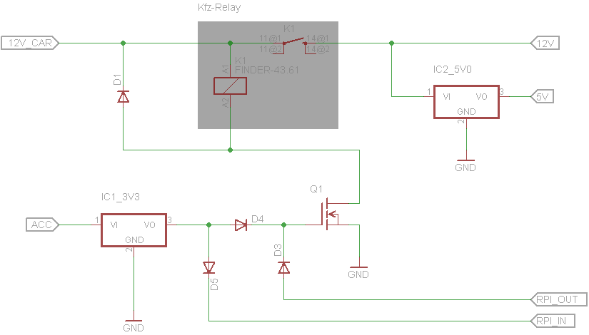

OP #3770177
ich habe mich mal an einem Schaltplan versucht :)
Funktioniert das so mit dem doppel Signal am MOSFET?
RPI_IN soll verwendet werden um zu sehen wann ACC aus ist.
RPI_OUT geht auf low wenn der RPi heruntergefahren ist.
Auf diese Weise müsste der FET doch geschützt sein, kommen ja nur 3.3
Volt bei ihm an.
Schaltet so ein Relay überhaupt mit 3.3 Volt?
Ich weiß, dass ich im Schaltplan Linearregler verbaut habe, diese würde
ich aber durch den oben erwähnten Step-Down Wandler ersetzen, sofern bei
solchen Wandlern egal ist, ob die Eingangsspannung nicht konstant ist. (
Frage ;> )
Falls ich bei der Regler-Variante bleiben würde, könnte ich ggfs.
zusätzlich zu Kühlkörpern auch einen kleinen Lüfter verbauen.
Wie könnte ich die 12V die aus dem Relays kommen auf sagen wir mal max.
16 Volt begrenzen?

Hallo zusammen
Wie lange hab ich schon nach einer solchen Schaltung gesucht! Danke für
das Thema, platin.
Deine letzte Schaltung verstehe sogar ich als Elektronik-Laie
einigermassen und deckt sich ansatzweise mit meinen unbeholfenen
Überlegungen.
Welche Bauteile wirst du verwenden? Bzw. welches Relais und welche
Transistoren wirst du verbauen?
Was ich mir noch überlegt habe: Wenn man Zündung einschaltet und wieder
ausschaltet bevor der Pi hochgefahren ist und die 3,3 V Unterstützung
liefert, dann wird dem Pi der Saft sofort abgeschaltet. Wäre es nicht
möglich, einen (oder mehrere) Kondensatoren vor das Relais zu schalten,
damit diese dem Pi Zeit geben können? Der Pi kann dann fertig
hochfahren, merkt, dass die 3,3 V von der Zündung nicht kommen und fährt
wieder sauber herunter.
Ich wäre glücklich wenn am Ende ein funktionierender Schaltplan
herauskommt. :-) Leider ist mir noch nicht klar was bzw. wo in der
Schaltung ein Linear-Regler hin soll oder wo der Step-Down-Wandler
sitzt.
Noch eine andere Frage: Ist es sinnvoll, eine Sicherung (vll. 2 A)
einzubauen?
Bin gespannt wie's weitergeht.
In erster Linie solltest du vor allem Kondensatoren vor und nach den
Reglern verbauen. Siehe Datenblatt.
Relais brauchen einen bestimmten Strom zum schalten. Auch den kannst du
aus dem Datenblatt entnehmen.
> 16 Volt begrenzen?
Ganz simple Lösung wäre eine Z-Diode. Wie schlau das in einem Kfz ist
weiss ich nicht.
