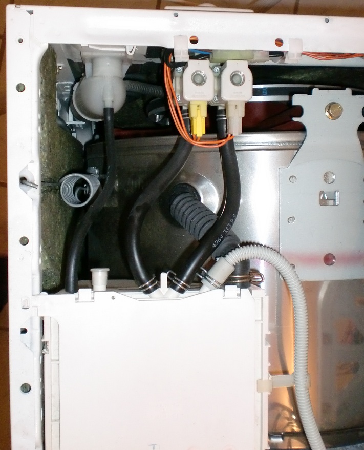

ich habe eine Siemens WM71730, bei der der Weichspüler schon zu Beginn
der Waschphase ausgespült wird.
Ich habe beobachtet, daß die Waschmaschine ab und zu den Behälter für
die Vorwäsche ausspült, obwohl ich keine Vorwäsche eingestellt habe. Das
wird jedoch eventuell normal sein. Was allerdings der Fall ist, daß beim
Ausspülen des Vorwäschebehälters Wasser ins Weichspühlerfach läuft und
somit auch ausspült.
Wie funktionier das Ganze mit dem Waschmittelfach überhaupt? Es gibt 2
Schläuche, die mit je einem Ventil angesteuert werden (siehe Bild).
Eines scheint für Vorwäsche zu sein, das andere für die Hauptwäsche. Wie
wird der Weichspüler ausgespült? Geht das über den grauen Schlauch, der
von rechts kommt?
Ich habe schon gegoogelt, bin aber nicht so recht weiter gekommen. Einer
hat von einer Weiche geschrieben. Ein anderer, daß der Weichspüler
ausgespült wird, wenn beide Ventile eingeschaltet werden.
Martin

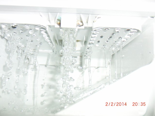

Bei deiner Maschine dürfte links die Hauptwaschkammer sein in der Mitte
Weichspülerfach, rechts Vorwäsche, möglicherweise auch rechts und links
vertauscht. Der Wasserzulauf erfolgt über das rechte Ventil in die linke
Kammer, über das linke Ventil in die rechte Kammer und wenn beide
Ventile offen sind in die mittlere Kammer. Dabei treffen sich die
Wasserstrahlen im Deckel und der Wasserstrahl wird direkt nach vorn
geleitet also in die Mitte. Bei deinem Fehler dürfte entweder der
Wasserdruck zu gering sein (Siebe im Schlauch verdreckt, Wasserhahn
verkalkt) oder die Löcher im Einspüldeckel verstopft sein. Die
WEichspülerkammer arbeite mit Saugheber Prinzip´, steigt der
Flüssigkeitsstand über einen bestimmten Punkt fließt der Weichspüler in
ein Röhrchen, dadurch entsteht ein Unterdruck der die Kammer leer saugt.
Also folgendes testen:
1. Schlauch vom Wasserhahn ab machen und schauen ob da genug druck
rauskommt. Dabei gleich schauen om das Sieb im Schlauch sauber ist.
2. Schlauch an der Wama ab machen und schauen ob der Druck vom
Wasserhahn da rauskommt. Kann aber bei Siemens auch sein das der
Schlauch an der Maschine fest ist und am Anfang des Schlauches noch ein
Sicherheits Ventil sitzt. Sollte der Schlauch abschraubbar sein auch
bitte dort an der Maschine schauen ob das Sieb im Anschluss sauber ist.
3. Schauen ob beim Einspülen erst für eine kurze Zeit durch die
Vorwaschkammer gezogen wird dabei die Schublade etwas rausziehen und
schauen ob das richtig da rein läuft durch alle Löscher im Deckel, das
gleiche in der Hauptwaschkammer die kurze Zeit später angesteuert wird.
Wenn da ganz feine Wasserstrahlen rauskommen die richtig Spritzen sind
die Löcher im Deckel verstopft. Das kamm man mit kalklösenden Spray und
Bürste wieder sauber bekommen. Tropft das wasser nur rein ist der Deckel
innerlich verkalkt, dann hilft nur austauschen
Beim Reinigen sollte man auch immer mal die Waschmittelkammer ganz
rausziehen und gründlich säubern, vorallem den Saugheber. Das ist in der
Weichspülerkammer so ein rundes Teil was auf das Röhrchen gesteckt ist.
Der graue Schlauch dient dem Druckausgleich, hat mit dem einspülen
nichts zu tun
Gruß René

es gibt 2 Ventile und 3 Kammern.
Ventil 1 auf, Wasser strömt direkt in Kammer 1
Ventil 2 auf, Wasser strömt direkt in Kammer 2
Ventil 1+2 auf, Wasser strömt direkt in Kammer 3 (Verwirbelung bzw.
durch Steuerdruck auf irgendwelche mechanischen Dinge in der
Wasserweiche
> Geht das über den grauen Schlauch, der von rechts kommt?
nein, siehe "Ventil 1+2 auf". Die Wasserzuführung sind nur die festen
schwarzen sSchläuche. Der graue war Überlauf oder irgendwas von der
Türmanschette oder so
Deine "Wasserweiche" wird ganz einfach verkalkt sein.

Im Detail: Das Ding ist eine "Wasserweiche", sie sitzt als
"Einspülkammerdeckel" oben auf der "Einspülkammer". Es wird auch als
"Einspülschalenoberteil" bezeichnet.
Such mal nach dem Original Artikelnummer "480836 Siemens"
Das Teil ist original ein Zulieferteil von Bosch (BSH ist ja eh alles
ein Verein - Bosch Siemens Haushaltsgeräte)
http://www.bosch-home.com/de/store/product/Einsplschalenoberteil/480836
da bist du dann bei 31,60 EUR Endkundenpreis incl. FRacht.
bei ebay wird das auch grade angeboten Artikel 271514397958 für 24,90
Frachtfrei

OP #3766000
Das Problem scheint gelöst zu sein, morgen wird mal mit Wäsche der Test
gemacht. Der Tausch des Deckels ist mir zu teuer, daher eine
"Bastellösung":
Ich habe Relais eingebaut, die die Ventile steuern. Das für die
Vorwäsche geht nur auf, wenn beide angesteuert werden, ansonsten immer
das der Hauptwäsche. Ist ne Notlösung, bis ich mir in 1-2 Jahre eine
neue Waschmaschine kaufe. Vorwäsche habe ich eh so gut wie nie benutzt.
Martin
