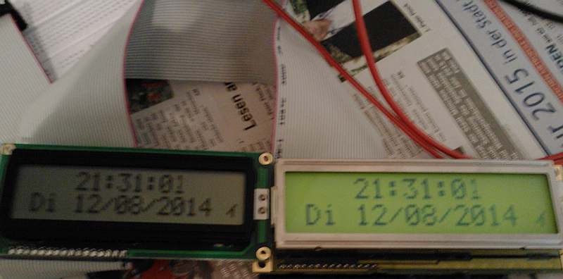

Kann man eigentlich zweil HD44780 parallelschalten?

Hi
Auf beiden das gleiche darstellen oder unterschiedliche Inhalte?
MfG Spess
#3762002
nee, unterschiedlich dürfte kaum gehen. aber das gleiche bei gleichem display? Machst du das Timing mit Delays oder über das Busy Flag?
#3762004
geht wohl nur mit delay, schätze ich? hat das noch nie jemand probiert?
#3762007
Hi >nee, unterschiedlich dürfte kaum gehen. aber das gleiche bei gleichem >display? Wenn E getrennt ist, kann man die restlichen Pins parallel schalten. MfG Spess
#3762010
Was bei 4x40 Displays auch gemacht wird. Da sind zwei Controller drauf.
Wenn ich alle Pins von Zwei identischen LCDs parallel schalte, wird auf beiden der gleiche Text angezeigt, meine Routine arbeitet mit delays. Bein busy Flag kann ich mit vorstellen dass es Probleme geben könnte, wenn die LCDs unterschiedlich schnell sind. Fust auch mit nicht identischen. Teo Derix schrieb: > Fust auch mit nicht identischen Mit der Kontrastspannung könnte es aber schwierig werden. Bei Zimmertemperaturen eher nicht. Sollte wohl nicht das Problem sein, das gegebenenfalls getrennt zu machen. Da ist's schon schwieriger mit meinen Blödphone scharfe Bilder zu machen :( Mullewapp schrieb: > Kann man eigentlich zweil HD44780 parallelschalten? So lange man nicht von den Displays lesen will (das schließt das BUSY Flag ein), geht das. XL Teo Derix schrieb: > Bei Zimmertemperaturen eher nicht. Mein blau/weißes und mein grün/schwarzes konnten sich nicht auf eine für beide passende Kontrastspannung einigen... Max H. schrieb: > Mein blau/weißes und mein grün/schwarzes konnten sich nicht auf eine für > beide passende Kontrastspannung einigen... Jetzt wo Du's sagst, dito. Dürfte wohl für alle Kombinationen mit normal und inverse Darstellung gelten.
#3762158
Geht bei gleichem Displayformat und NUR Ausgabe. Jedem ein eigenes Kontrastpoti zu spendieren, ist ja wohl nicht DAS Hindernis....
#3762528
Complett par. schalen, wer macht denn sowas?
Bei Daten-par-schaltung muss man ggfs beachten, das die Daten-Driver der
LCD-Controller extrem mikrig sind.
