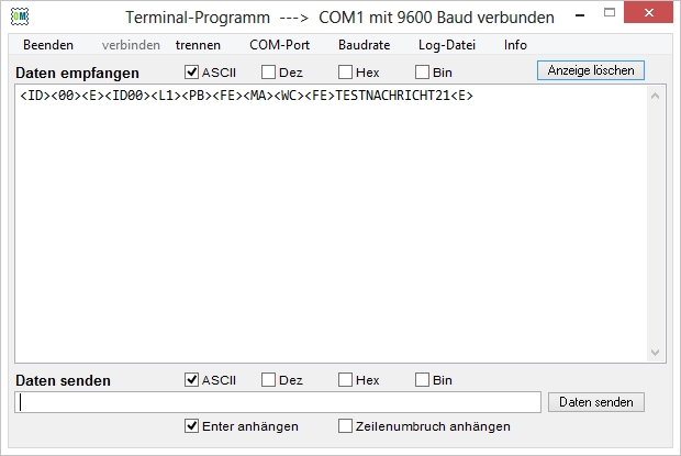

Es geht darum das ein Gerät Texte in Klarschrift ausgibt (Vorweg: auf
das Ausgabe-"Format" habe ich keinen Einfluss), die Laufschrift das aber
nicht direkt so wiedergeben kann, sondern noch ein paar
Konfigurationsbefehle benötigt. Ich hab in den Anhang mal ein Screenshot
gepackt, bei dem ich den Text: TESTNACHRICHT über die von Pearl
gestellte Software und ein Null-Modemkabel an das Terminal-Programm auf
meinem Laptop geschickt habe.
Ich habe während meines Praktikums zwar mal mit dem UART auf dem
ATmega88 gearbeitet, dabei ging es allerdings nur darum, wenn man einen
Taster drückt, das dann ein Befehl per RS232 an den PC gesendet wird.
Als µC hab ich mir den ATmega162 ausgeguckt, da dieser ja schon
hardwaremäßig 2 UART´s besitzt.
Ich habe jedoch keine Ahnung, wie ich die beiden UART´s aktiviere und
dann den TEXT in diesen Konfiguartions-String einfüge.
Kann mir da jemand bitte helfen ? Achja und wenn es geht bitte in C :)

Stimmt, ich brauch ja gar nicht in beide Richtungen RX+TX, das heisst ja
ein UART tut es auch. Danke für den ersten Hinweis :) Wird die Schaltung
schon mal etwas kleiner :D
Nein also, ich habe eine Box die mir Meldungen in Klartext über die
Serielle Schnittstelle ausgibt. Wie ich das mit dem Programm von Pearl
simuliert habe. In diesem Fall dann halt einfach nur "TESTNACHRICHT".
Mehr spuckt die Kiste nicht aus. Jetzt soll der µC den Rest, den man
noch, in dem Terminal-Programm, auf dem Screenshot sieht dazu basteln
und an die Laufschrift senden. So dass die den Text wiedergeben kann.
