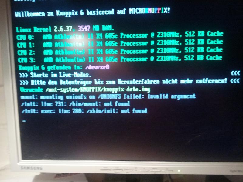

Ich hab die genisoimage Zeile aus dem Howto genommen um eine DVD zu
brennen bei der die .img mit an Bord war. Ergebnis ist die Fehlermeldung
wie im Bild. Kann es sein dass Knoppix die .img Datei nicht in das
union-Dateisystem einbinden kann wenn die Datei auf einem
schreibgeschütztem Medium liegt? In welchem Script könnte der Aufruf für
das Union-Filesystem sein, und kann man an der Sache was ändern?
Wenn ich mit der selben Zeile die DVD brenne ohne die .img Datei mit dem
persistenten Dateisystem funktioniert die Knoppix CD ohne Probleme.
