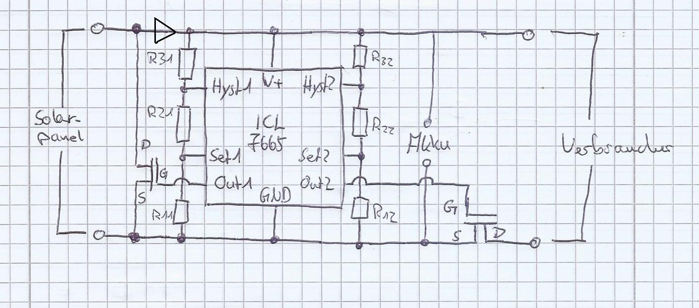

eine kurze Frage habe ich da zu den Solarladeregler:
Warum schaltet man das Solarpanel immer kurz wenn man die
Ladeschlußspannung des Akkus erreicht hat?
Warum nicht einfach ein Relais der das Solarpanel trennt?
Gibt es da einen guten Grund außer vlt. dass die Relais eigenstrom
brauchen?
Danke.

Gast #3763485
MaWin schrieb:
> DrHerbert schrieb:
> P.S.: Deine Schaltung funktioniert so nicht, OUT sind beim ICL7665 keine
> push pull Ausgänge sondern benötigen einen pull up.
> Und dann sollte man auf die Polarität achten, damit durch die
> Widerstände bei leerem Akku nicht unnötig Strom fliesst.
> http://www.dse-faq.elektronik-kompendium.de/dse-fa...
Danke für den Hinweis. Gut aufgepasst ;)
Habe die Schaltung nicht genau geschaut, ist nicht von mir. Wollte nur
auf den Vorderen Mosfet fokusieren!
Meine Schaltung wollte ich per µC lösen.

> und wenn keine Sonne scheint oder kein Strom fließt geht der Widerstand
> nach oben?
Der Strom ändert sich ziemlich proportional der Helligkeit, nicht der
Widerstand. Die Leerlaufspannung ändert sich kaum.
http://www.leifiphysik.de/themenbereiche/halbleiterdiode/lb/funktion-einer-silizium-solarzelle-kennlinie-einer-solarzelle-2
