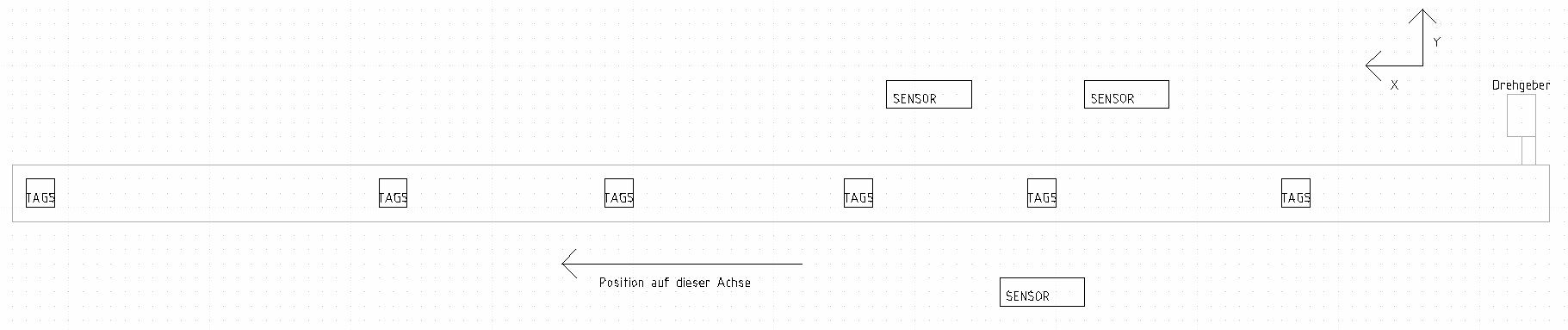

Hallo, ich habe mal eine Frage zu eine Idee. Kann man mit RFID Chips eine Position erkennen? Ich habe mal eine Zeiungung gemacht an der man erkennen kann wie ich das meine.

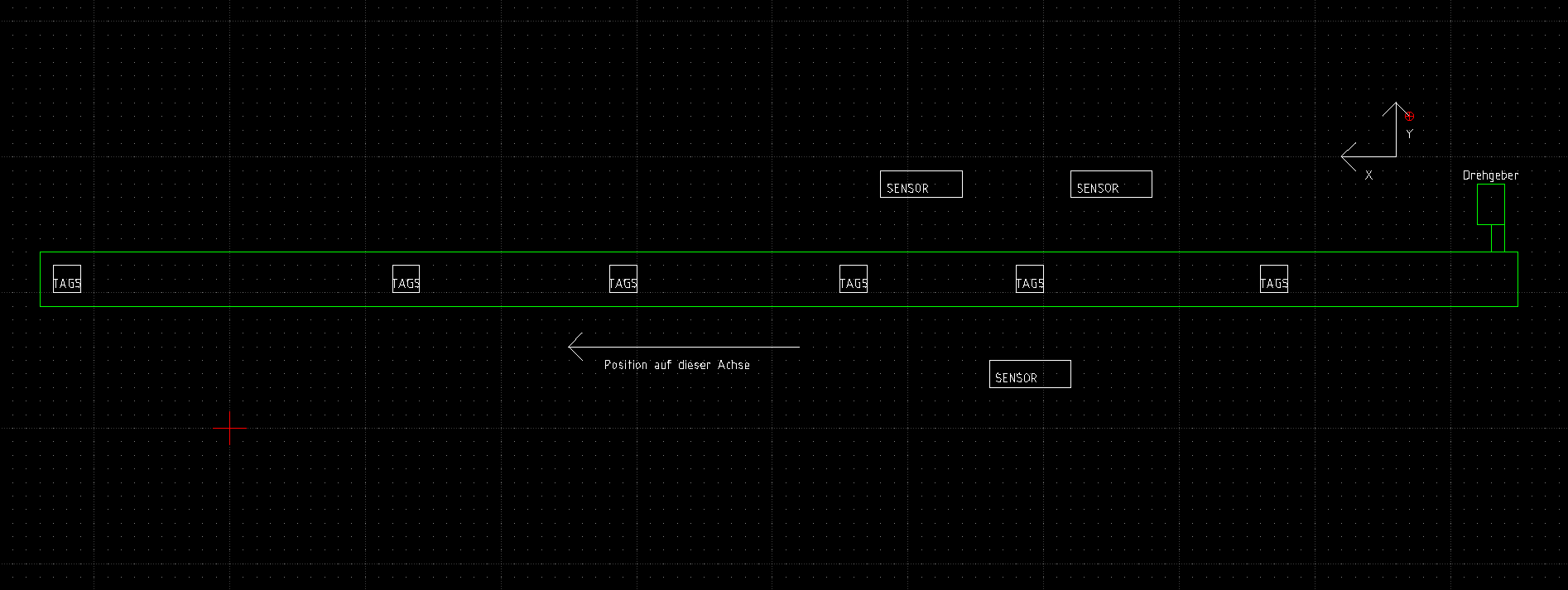

Michi schrieb: > Kann man mit RFID Chips > eine Position erkennen? Warum nicht, auch wenns keine sinnvolle Anwendung für RFID ist. (hab dein Bild mal negativiert :-))
#3764088
Wenn es berührungslos sein soll, kann man so etwas einfacher optisch lösen (Stichworte absolute linear encoder, gray code). http://mechatronics.mech.northwestern.edu/design_ref/sensors/encoders.html
#3764146
Sollen Gegenstände mit Tag auf einem Laufband erfasst werden oder möchtest Du eine Art Absolutwertgeber basteln? Es gibt Firmen, die RFID breits im dreidimensionalen Raum erfassen und recht genau orten können.
#3765178
Firma Ubisense bietet solche Systeme an. Positionserfassung in 3D. Dies wird z.B. an Fließbändern genutzt, um das zu bearbeitende Produkt automatisch an Schraubstationen anzumelden. Antwort schreiben |
