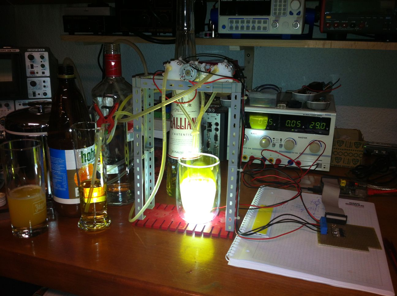

Hier ist meine cheap & drunken Version mit den billig Pumpen von Pollin
und Ansteuerung über RPi+MosFETs. Fest verdrahtet auf Harvey Wallbanger.
Einfach aber wirkungsvoll :-)

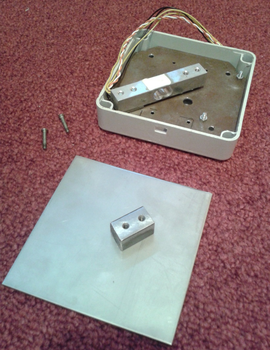

Im Anhang, das Bild einer Waage, die ich später gebaut habe, die ist
mechanisch besser als die original verwendete.

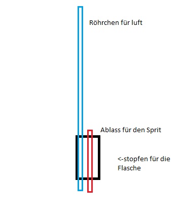

Lass den Spaß mit dem Boden anbohren und nimm den oben bereits erwähnten
Stopfen
http://www.mikrocontroller.net/attachment/226725/Spritstopfen.jpg

Jo Sko schrieb:
> Den Gewichtssensor will ich nicht verwenden da ich dann die Zutaten
> nicht mehr parallel ins Glas laufen lassen kann.
Für ca. 35€ könntest du jeder Flasche (8 Stück?) eine Waage spendieren:
4* http://www.ebay.de/itm/171166792321
2*
http://www.aliexpress.com/item/The-strain-gauge-pressure-sensor-for-high-precision-resistor-load-cell-electronic-scale-sensor-1KG-2KG/1649072013.html
Edit: Ich sehe gerade, dass Channel-B des HX711 nur mit Gain 32
betrieben werden kann, wenn das zu wenig ist:
http://www.aliexpress.com/item/HX711-module-weighing-sensor-24-ad-module-pressure-sensor/1592331950.html
