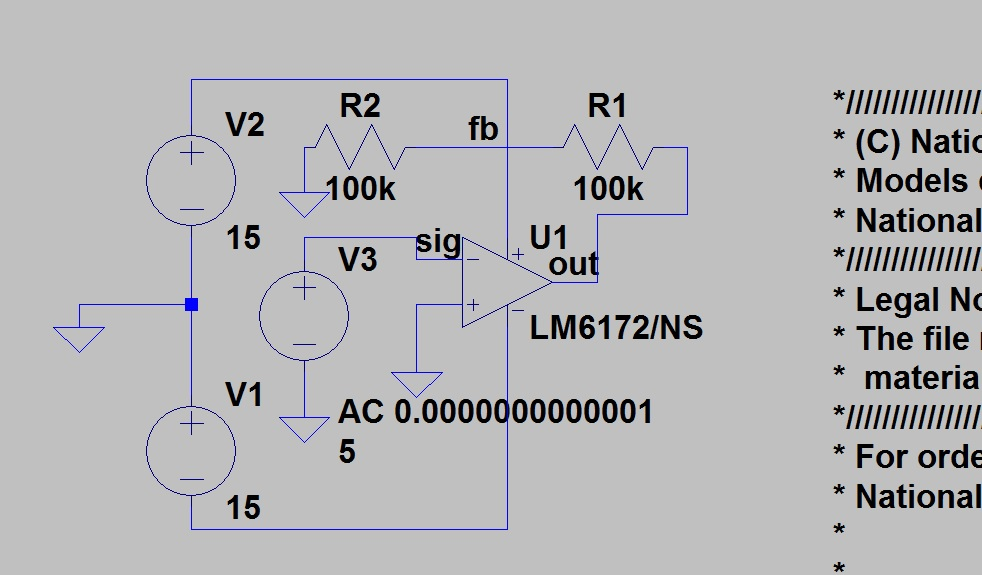

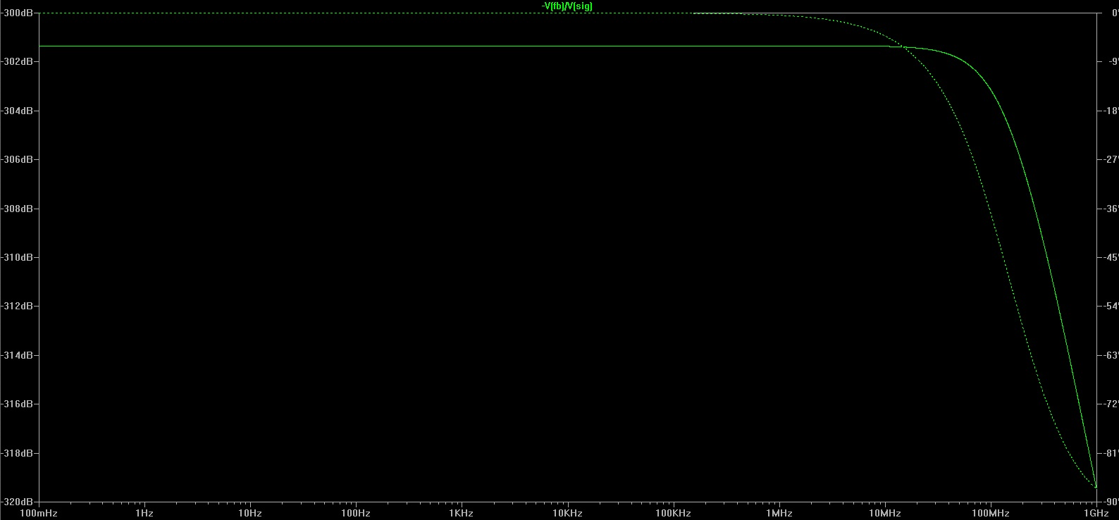

So,
möchte nun noch die Screenshots nachreichen, ihr findet sie oben.
Wie man sieht, so kommt noch kein wirklich gutes Ergebnis zustande.
Sogar ca. -301dB was linear Verstärkungsfaktor von 8,9125e-16
entspricht...unrealistisch.
Ich habs auch mal mit dieser Variante probiert:
http://www.linear.com/solutions/4449
Aber ganz verstehe ich nicht warum die Quelle dort mit einem DC von 0V
dort angeschlossen wird. Passt an sich nicht ganz zur Theorie.
Beste Grüße und Danke!
Gast #3764058
R1 und R2 sind sinnlos. Der OPV hat eine Offsetspannung, die wird mit Vo
verstärkt und treibt den an den Anschlag, daher kann der nicht
verstärken.
Sieh dir den Gleichspannungspegel an "out" an und stell den mit einem
sinnvollen DC-Offset von V3 auf nahe 0V ein, dann gehts auch.

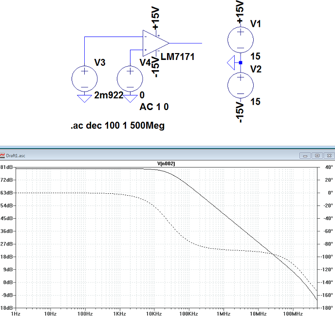

#3764130
Wie Arno schon schrieb, musst du erst einmal dafür sorgen, dass der OPV
mit seinem Arbeitspunkt aus der Begrenzung kommt.
Des Weiteren musst du dann auch nicht mit einer kleinen
Eingangsamplitude simulieren. Du kannst die Amplitude in der AC
Simulation auf 1 stellen. dann kriegst du direkt die Verstärkung
angezeigt. Im Anhang habe ich das mal mit einem LM7171 gemacht.
Gast #3764199
klasse, nun passen die Daten super zum Datenblatt. Auch scheint das
Modell bezüglich der Offsetspannung vorzüglich zum Datenblatt zu passen.
Endlich weiß ich jetzt wie man die Open-Loop Verstärkung bestimmt :)

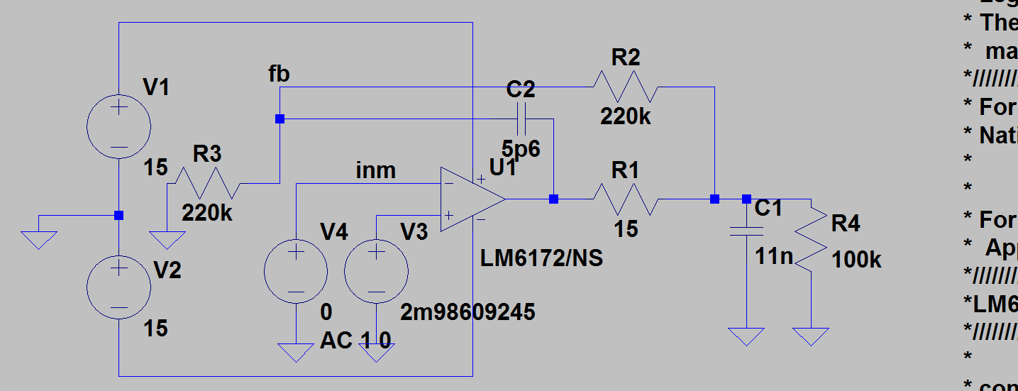

Gast #3764226
Hmm scheinbar funktioniert das wie im Post von mir vorher beschrieben
noch nicht.
Eigentlich habe ich ja nun die Offsetspannung für den OPV bestimmt.
Messen tue ich im Transient Modus aber wieder nur, dass der OPV in
seiner positiven Begrenzung ist.
Im Bode-Diagramm zeigt sich mir eine Verstärkung von -180dB.
Anbei mal ein Screenshot der Schaltung die ich untersuchen möchte.
Gast #3764240
Habs:
Da es sich um einen invertierenden Verstärker handelt musste ich den
Offsetabgleich, den ihr oben beschrieben habt für den anderen Eingang
durchführen. Dabei hat ein reines Vorzeichen drehen bereits ausgereicht
um nahe an die Null zu kommen.
Nun sind meine Ergebnisse praktisch absolut passend zu meinen Messungen
bezüglich des Überschwingens und der Phasenreserve.
Vielen Dank an euch beide für eure Hilfe!
