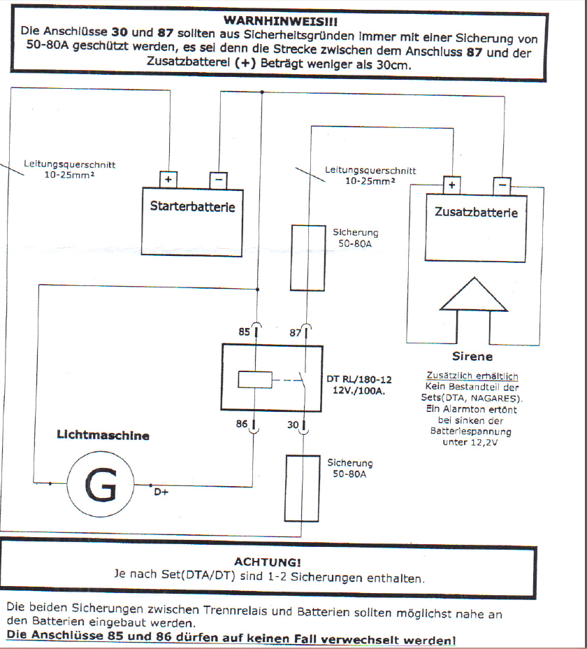

Hallo ich habe zu einem Trennrelais den angehängten Schaltplan
erhalten...
Soweit simpel, aber es kommt mir so vor, dass wenn ist es so anschließen
würde wie abgebildet, dass keine Ladung mehr erfolgen würde, da der
Pluspol der Lichtmaschine doch nur die spule des Relais versorgt, aber
kein Plus Pol mehr ins System kommt.
Habe ich hier einen Denkfehler?
Müsste ich nicht noch 86 und 30 verbinden?
Ja
In deiner Zeichnung wird der Pluspol der Starterbatterie über das
Trennrelais (Klemme 30, 87) mit dem Pluspol der Zusatzbatterie
verbunden.
Die 2 Sicherungen sollten übrigens so nahe wie möglich an die jeweilige
Batterie, damit bei einem Kabelschluss mit Masse die Kiste nicht
abbrennen kann.
Was dir zum Verständnis ggf. fehlt ist, daß der Generator
(Lichtmaschine) mit Plus und Minus mit dem jeweiligen Pol der
Starterbatterie verbunden ist.
