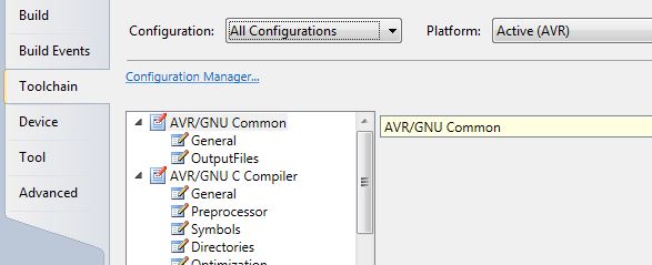

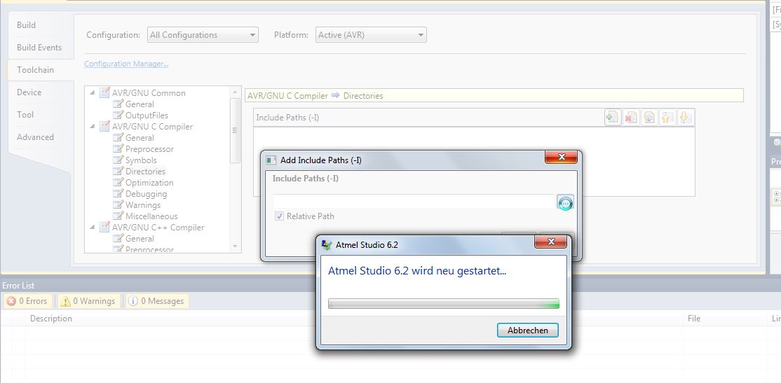

Also das erste auffallende ist mal, dass es min. 30-40sek. dauert, bis
die Toolchain-Einstellungen laden (1. Bild im Anhang)
Danach stürzt das Programm ab und startet neu. Das nur, weil ich den
Pfad eingeben will? Sehr eigenartig

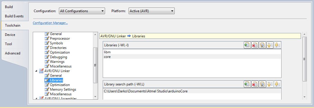

Eigentlich habe ich einfach vor, die Library von der Arduino-IDE ins
Atmel Studio zu übertragen.
das core.a File aus dem Verzeichnis
"C:\Users\Darko\AppData\Local\Temp\build7774800166121553241.tmp\" habe
ich bereits ins "C:\Users\Darko\Documents\Atmel Studio" kopiert und auf
libcore.a umbenannt - wie es in der Anleitung von Atmel steht.
Danach muss ich angeblich das Arduino.h-File #includen, jedoch davor die
Einstellungen bearbeiten.

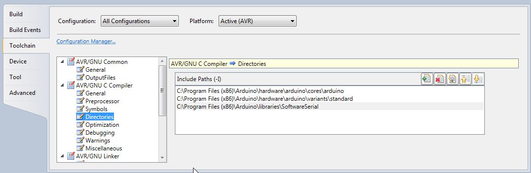

OP #3765026
Hab die Verzeichnisse nun händisch reingeschrieben und das Hackerl neben
"Relative Path" weggeben und soweit funktioniert es.
Habe z.B. das SoftwareSerial.cpp hinzugefügt usw.
Nun erscheinen beim Builden 3 Errors (Bild im Anhang)
Ich verliere langsam alle Nerven mit dem Programm :(

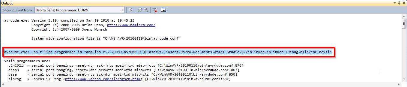

OP #3765591
Ich habe nun bei New Project "C" statt "C++" ausgewählt und dieselben
Einstellungen eingegeben und jetzt funktioniert das builden, jedoch
kommt eine Errormeldung beim Exportieren.

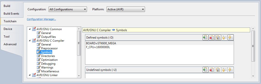

@Frank M.:
Habe auch die F_CPU auf 16000000L (16MHz) eingestellt
in den External Tools hab ich folgendes eingestellt:
Command:
C:\WinAVR-20100110\bin\avrdude.exe
Arguments:
-CC:\WinAVR-20100110\bin\avrdude.conf -v -v -patmega328p
-carduino-P\\.\COM9-b57600-D-Uflash:w:"$(ProjectDir)Debug\$(ItemFileName
).hex:i"
was passt nun nicht?

Fehlen bei der Programmer-ID nicht einfach die Leerzeichen zwischen den
Parametern und Windows mag damit die einzelnen Parameter nicht
unterscheiden,
sondern denkt, das die Programmer-ID superlang ist?
