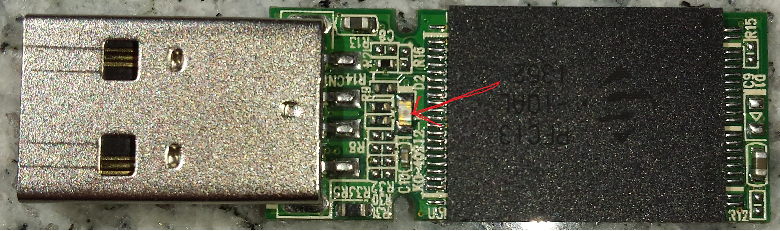

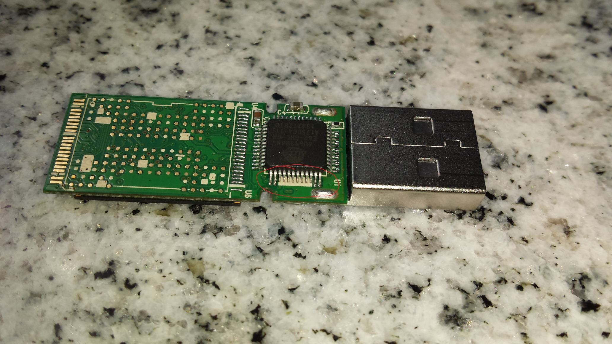

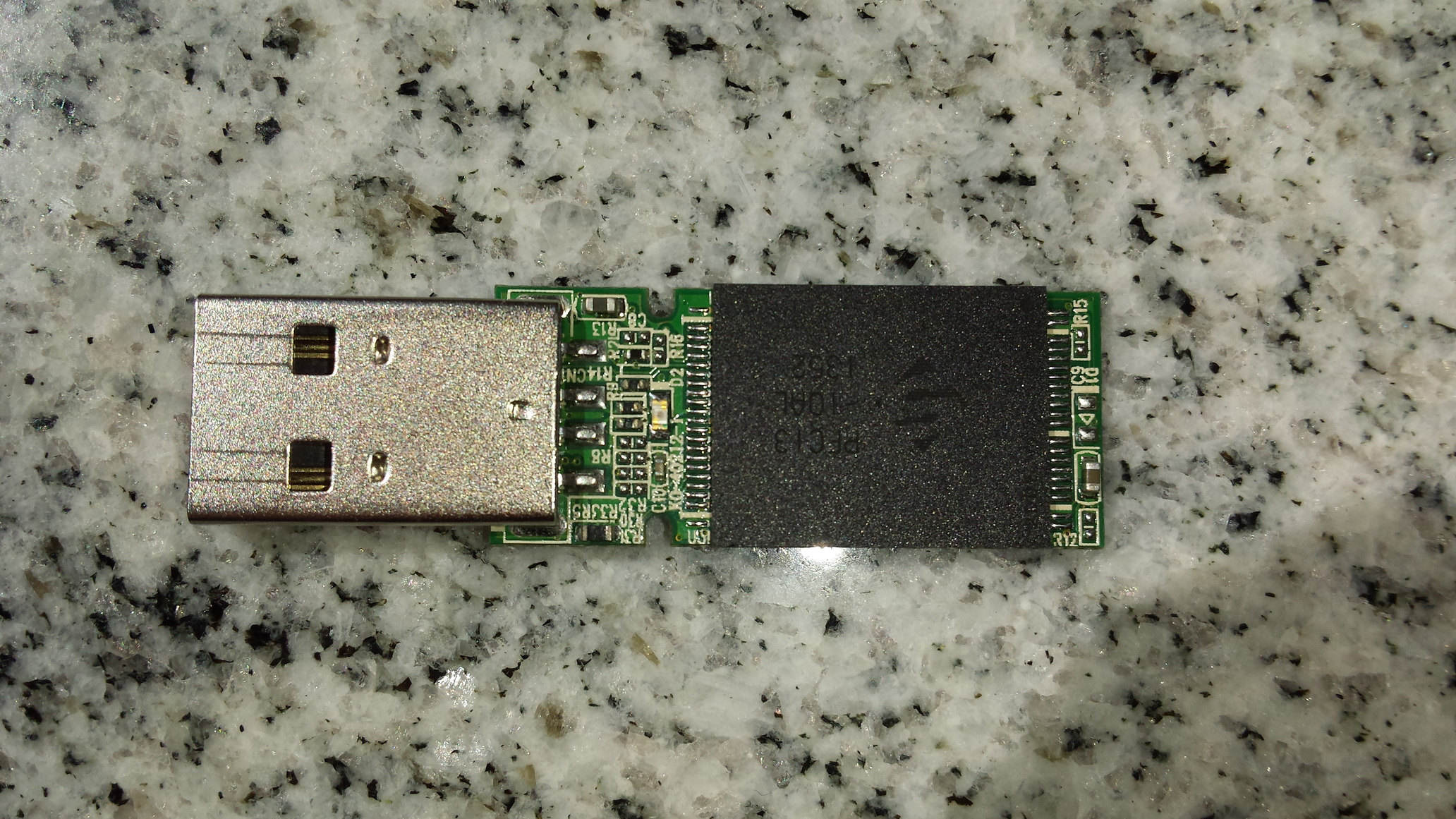

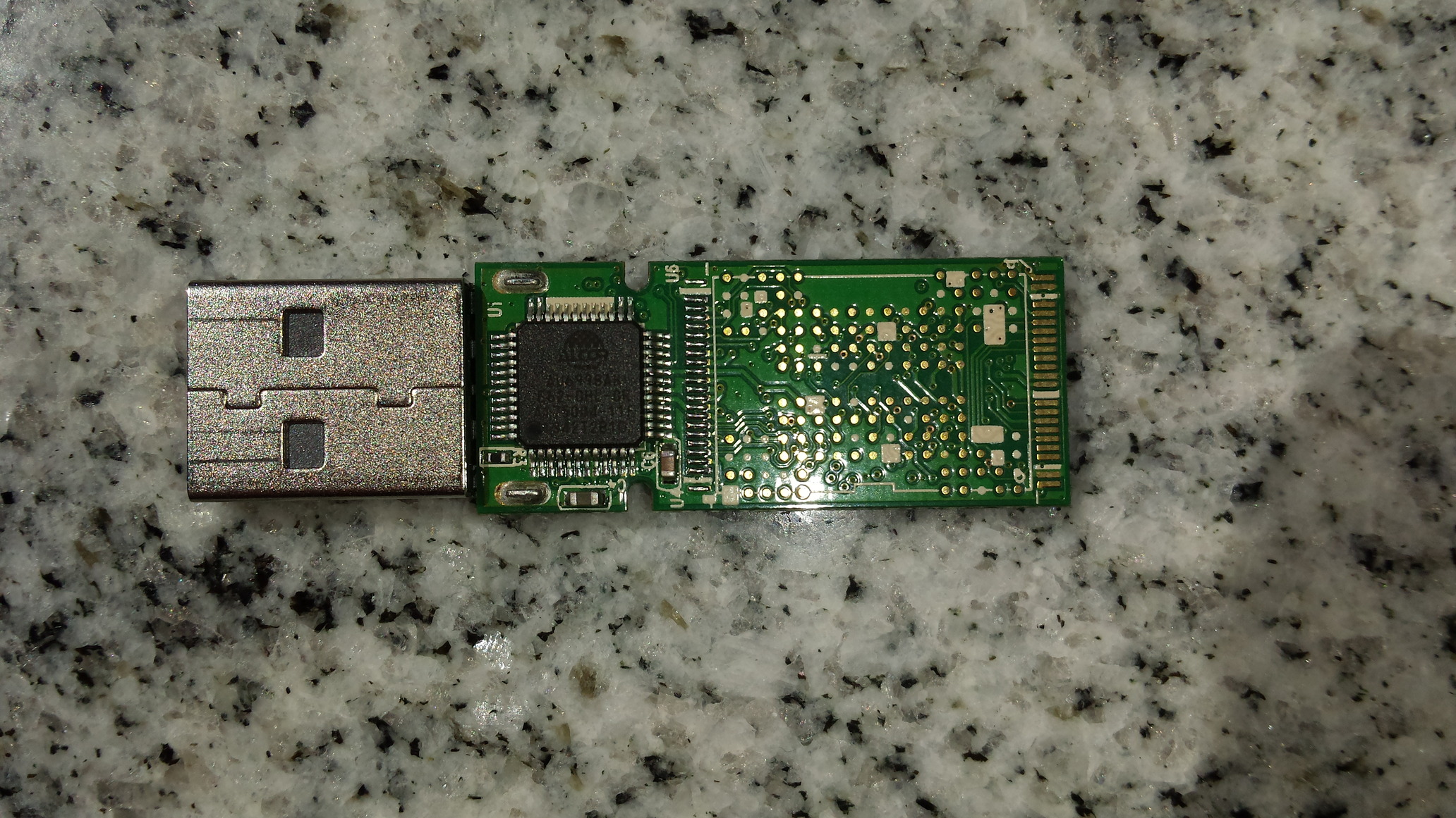

Hey bin ein totaler Anfänger und habe hier einen USB Stick an den ich gerne einen 12Mhz Quarz löten möchte um diesen zu reparieren... Der USB Stick wird vom Pc als "Generic USB Flash Drive" erkannt und hat kein Volumen mehr (Datenrettung durch Recuva/Testdisk nicht möglich). Die Lampe des Sticks leuchtet noch fröhlich vor sich hin :D Könnte hier jemand mit Paint die Lötstellen markieren und die Bilder für mich hochladen ? Ich hoffe das ich schnell hilfe bekomme :)
Ich sehe keinen Quarz
#3764056
Der Quarz ist nicht dein Problem...
Er wird sich auf der anderen, nicht sichtbaren Seite verstecken.
#3764064
Die Tischplatte könnte aus einem quarzähnlichen Mineral sein. Ansonsten: Das markierte Teil könnte der Quarz sein.
#3764068
wenn er sich noch am pc anmeldet wird der Quarz okay sein. Zudem sehe ich keinen. Die werden da wohl keinen externen Quarz verbaut haben. Wenn dir die Daten wichtig sind Geb das teil zu einem professionellen Datenretter. Jeder versuch deinerseits kann das ende deiner Daten bedeuten.
#3764069
Marek N. schrieb: > Das markierte Teil könnte der Quarz sein Das wird eher eine LED sein.
Jonas Faust schrieb: > Hey bin ein totaler Anfänger und habe hier einen USB Stick an den ich > gerne einen 12Mhz Quarz löten möchte um diesen zu reparieren... Was soll das bringen? Auf beiden Seiten der Platine ist kein Quarz zu sehen. Wenn der Stick kaputt ist, schmeiss ihn weg und kauf dir einen neuen. mfg.
Bastler schrieb: > Das wird eher eine LED sein. D2 ist ziemlich sicher eine LED. Wird wohl kein Quarz drin sein, er wird seinen Takt per PLL aus dem USB erzeugen.

Peter Dannegger schrieb: > Bastler schrieb: >> Das wird eher eine LED sein. > > D2 ist ziemlich sicher eine LED. > Wird wohl kein Quarz drin sein, er wird seinen Takt per PLL aus dem USB > erzeugen. Ups, tatsächlich, könnte wirklich eine LED sein. Sorry.
1. Respekt! 2 Bilder je 4.5 MB ist der Tagesrekord! 2. eventuell bleifreies Lot -> Kontakte offen. Den Speicher solltest du mit einer Lötnadel nachlöten können. Bei Controller wird möglicherweise nur noch Backofen oder Teelicht helfen aufgrund der Bauform ...
