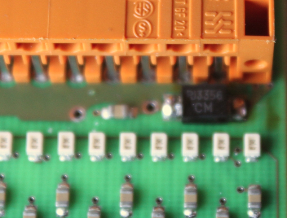

ich habe hier eine Schaltung bei der eine Schottky Diode kaputt gewesen
ist.

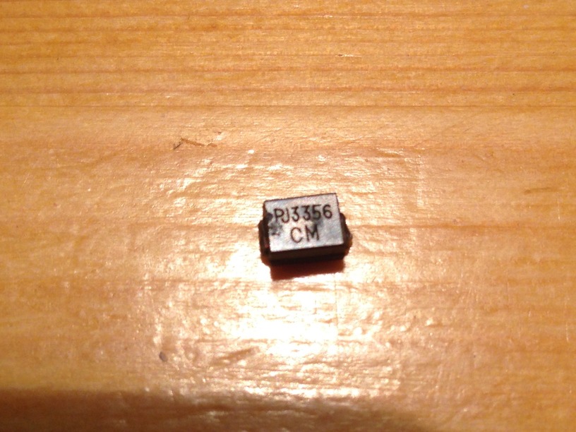

Diese Suche ich jetzt neu. Ist eine SMD Diode auf der Oberfläche steht:
"PJ 3356 CM" kann jemand was damit anfangen? Ist in einem Ausgansmodul
meiner Saia verbaut.
Vielen Dank.

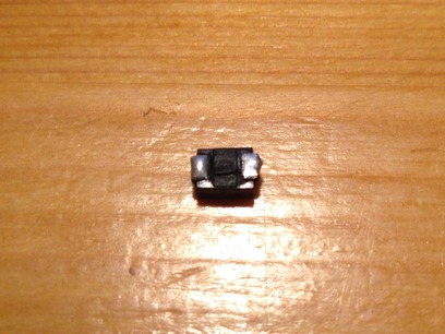

Sicher dass es eine Schottky-Diode ist?
CM und die Baugröße(?) deutet eher auf TVS-Dioden SMAJ33A, SMBJ33A bzw.
SMBJ33CA hin. Dazu müßte man aber den Hersteller (PG bzw. Logo)
herausfinden.

> http://www.panjit.com/upload/product/10/P6SMBJ_SERIES.pdf
Und welche soll das die richtige sein?
Nein ich bin mir nicht sicher das es eine Schottky-Diode ist.
Wieviele Fundstellen "CM" gibt es im pdf? Ist also eine P6SMBJ33CA.
Unter SMBJ33CA lassen sich dann auch aktuelle Teile anderer Hersteller
mit den gleichen oder besseren Eigenschaften finden.
