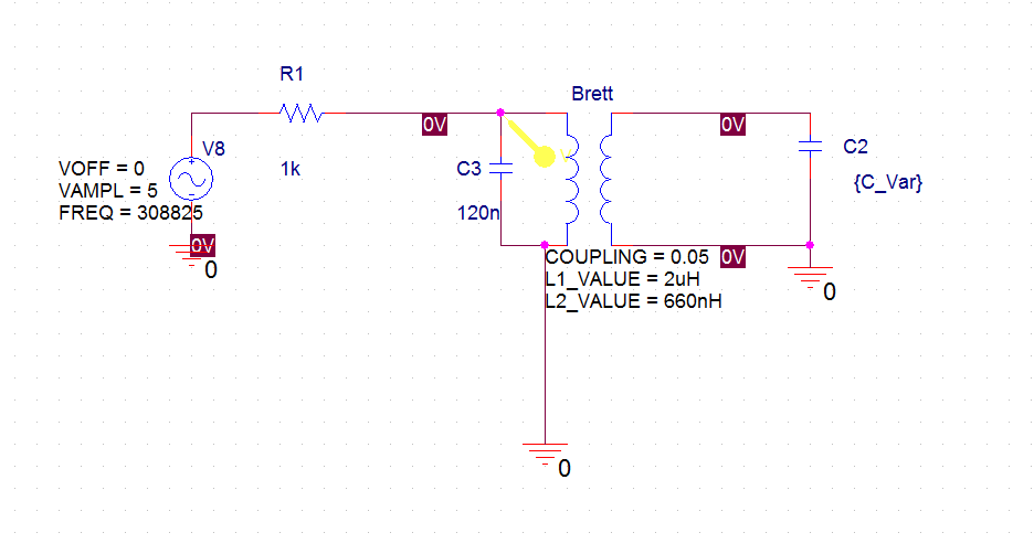

ich möchte folgendes realisieren:
Verschiedene Objekte sollen durch ein Brett hindurch erkannt werden.
Dazu soll jedes Objekt einen LC-Parallelkreis integriert haben mit einer
individuellen Resonanzfrequenz.
Das Objekt befindet sich überhalb des Brettes, die Erkennung unterhalb.

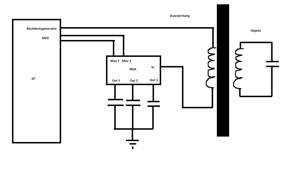

Zur Erkennung habe ich mir folgende Gedanken gemacht:
Eine LC-Reihenschaltung (Erkennungsschaltung) soll, über verschieden
zuschaltbare Kapazitäten und gleichzeitige Änderung der Erregerfrequenz
(Rechteck), auf die Resonanzfrequenzen der Objekte eingestellt
(durchgeschaltet) werden. Dabei soll um ein Maximum an Energie auf den
im Objekt integrierten Schwingkreis zu übertragen eben auch die
Resonanzfrequenz der Erkennungsschaltung (über die Kapazitäten) an diese
Resonanzfrequenz angepasst sein.
Ist also die Frequenz der Erkennungsschaltung gleich der
Resonanzfrequenz des LC-Parallelkreises im Objekt, so sollte dieser der
Erregerschaltung Energie entziehen. Das müsste als Spannungsabfall
messbar sein. Oder anders Formuliert, habe ich die Resonanzfrequenz des
LC-Parallelkreises im Objekt getroffen, dann kann ich einen
Spannungsverlust an der Erregerspule messen. Ist das soweit richtig?
Meine Fragen an euch wären jetzt folgende:
- Wie kann ich diesen Spannungsabfall am besten (digital) messen?
  Einen Gleichrichter + Komparator an den Ausgang der Spule hängen?
- Macht es Sinn, eine zweite Messspule zu verwenden und die an dieser
Spule von der Erregerschaltung plus Schwingkreis im Objekt induzierte
Spannung zu messen? Die dann an dem Punkt, an dem ich die
Resonanzfrequenz getroffen habe minimal ist?
- Wie kann ich die Schaltung bezüglich der Reichweite optimieren?
Allgemein habe ich in versuchsweisen Aufbauten eine Spannung von 2 Vpp
an der Erregerspule und im Vergleich nur 10 bis 20 mVpp an der Spule im
Objekt. Diese Differenz ist doch sehr hoch, so dass sich die
Spannungsänderung an der Erregerspule kaum bemerkbar macht bzw im
Rauschen untergeht, wenn die Objektspule mit ihr in Resonanz ist...
- Wie könnte ich eine geeignete Verstärkerschaltung realisieren, um der
Erregerspule vor allem bezogen auf den Strom mehr Energie zuzuführen?
Der µC-Ausgang wird ja nicht sonderlich viel an Strom zu bieten haben,
was vermutlich bislang die Ursache meiner mageren Ergebnisse ist.

OP #3764975
Danke zunächst mal für deine Antwort!
Possetitjel schrieb:
> Herzlichen Glückwunsch!
> Sie haben soeben das Dipmeter erfunden. :)
Danke! Das Dipmeter ist mir schon ein Begriff, wenn auch nur grob. Da
ich aber ja nur wenige fest vorgegebene Frequenzen habe, dachte ich,
dass es ja auch einfacher zu realisieren sein muss. Sprich, alle fest
vorgegebenen Frequenzen einzeln durchgehen und sehen, bei welcher die
Spannung einbricht.
> Hmm. Gute Dipper sind ziemlich empfindlich. Siehe den "Superdipper"
> vom Funkamateur.
Danke für den Tip!
> Magnetische Kopplung verbessern.
Wie stelle ich das an? Nen gemeinsamen Kern oder ähnliches kann ich ja
nicht verwenden.
> Keinesfalls den Frequenzbereich und die angepeilte Entfernung nennen!
> Das wäre ein Verrat von Geschäftsgeheimnissen!
Versuchsweise habe ich bereits zwei Spulen die von der Frequenz her
aufeinander abgestimmt sind, entfernungstechnisch kommt auch in größerer
Entfernung, 20 bis 30 cm, noch was messbares an.
Zum Erregersignal, das ist eine Rechteckfunktion vom µC-Timer. Vpp ca 5
V, aber nur 74mA Stromstärke. Daher dachte ich, ob es
a) Sinn macht, den Strom zu verstärken -> Höhere "Sendeleistung" -> Mehr
Energie an der Empfängerspule -> Stärkere Schwingung
b) Eventuell aus dem Rechteck einen Sinus zu machen?
Die Entfernung sind maximal 5 cm, der Frequenzbereich ist auf ca. 50 kHz
bis 100 kHz angedacht. Ist prinzipiell die mögliche Entfernung und
Signalstärke vom Frequenzbereich abhängig? Wenn ja, inwiefern? Höhere
Frequenz = schwächeres Signal?
Und wie deutlich müsste die Spannung denn unter den gegebenen Umständen
in etwa einbrechen? Habe bisher nur mit dem Oszi ohne Filter, Verstärker
oder ähnliches die Spannung gemessen und dabei eben keine Veränderung
bemerken können wenn ich die Empfängerspule in die Nähe die Erregerspule
gehalten habe.

OP #3765052
Bastler schrieb:
> Muß die Erkennung so gemacht werden oder würde auch RFID infrage kommen?
Müssen tut sie es nicht. RFID würde natürlich auch in Frage kommen, habe
jedoch aus folgenden Gründen die Methode mit der Resonanz für
erfolgversprechender befunden:
- Es sind nur sehr wenige unterschiedliche Objekte zu unterscheiden
(Spielfiguren)
- Der Platz ist recht beschränkt, für nen selbstgebauten RFID-Tag
bräuchte ich ja noch für nen relativ großen Chip Platz.
Im Endeffekt ist die Sache mit den Resonanzspulen wohl eine Art
RFID-Light, der Empfänger muss nix können außer schwingen und der Sender
muss nix können außer merken, wenn die Spannung verringert wird.
> Mit dem Dipper wird im Prinzip gewobbelt - sprich: Man dreht
> die Frequenz langsam und stetig durch und beobachtet den
> Oszillatorstrom.
> Die Resonanz wird also als Relativwert, d.h. im Vergleich zu
> den direkt benachbarten Frequenzen erkannt - und nicht als
> Absolutwert.
Wenn ich meine bescheidenen Fähigkeiten mal betrachte glaube ich, dass
ich beim Herstellen der Spulen auch nicht exakt die Resonanzfrequenzen
treffen würde - schon allein der Toleranzen in den Bauteilen wegen. Es
würde zur Unterscheidung der Objekte ja reichen zu sagen, bei dieser
Frequenz x bricht die Spannung am stärksten ein, also muss die der
gesuchten Resonanzfrequenz am nächsten liegen. Oder ist der Peak da so
extrem, dass man kaum ne Abweichung haben darf?
> Spulen groß im Vergleich zum gegenseitigen Abstand machen.
> Entweder Durchmesser groß wählen (Flachspule), oder Länge.
> Lange Zylinderspulen haben den Nachteil, dass sie recht
> genau ausgerichtet werden müssen.
> RFID nimmt, soviel ich weiss, Flachspulen. Bei 5cm Abstand
> würde ich 10cm Durchmesser versuchen.
Also es geht konkret darum, dass ich die Figuren auf einem Spielbrett
erkennen will - Möchte mir gerne ein Schachbrett bauen, das ich mit
Bluetooth auf den PC verbinden kann und dieser somit weiß, wie die
Figuren stehen. Es wird oft empfohlen (bei Schachcomputern), es einfach
mit Hallsensoren oder Reed-Schaltern zu machen, jedoch kann ich damit
nicht die Figuren aus einer beliebigen Stellung unterscheiden.
Bin also mit der Spulengröße auf die Gegebenheiten des Spielbretts
beschränkt. Und sie sollten ja auch nicht so stark sein, dass die Figur
vom Nachbarfeld gleich mit erkannt wird :) Mit dem Abstand ließe sich
sicherlich noch auf ca 2 cm heruntergehen.

> Hmm. Möglicherweise liegt ein ärztlicher Kunstfehler vor. Wenn
> Du auf der Sendeseite einen Parallelschwingkreis nimmst, muss
> dieser hochohmig, d.h. von einer Stromquelle gespeist werden.
> Im Resonanzfall müsste die Spannung dann einbrechen.
Auf der Sendeseite verwende ich einen Reihenschwingkreis.
Rechteckgenerator -> Spule -> Kapazität. Der angedachte Multiplexer soll
vom µC angesteuert die Spule auf eine der Kapazitäten verbinden, welche
dann auf GND liegt. In meinem Versuch das Ganze noch ohne MUX sondern
einfach auf dem Steckbrett.

habe jetzt noch ein paar Sachen simuliert (siehe Schaltung).
Der Teil rechts von "Brett" ist der Parallelkreis der anhand seiner
Resonanzfrequenz erkannt werden soll. Links ist die Messschaltung bzw in
diesem Falle jetzt mal nur Erregeschaltung.
Die Resonanzfrequenzen der Parallelkreise habe ich in Abhängigkeit der
Kapazität C1 bei gleichbleibender Induktivität per Simulation bestimmt,
z.B.:
C1 = 100 nF -> f_0 = 616770 Hz
C1 = 200 nF -> f_0 = 436433 Hz
Nun anhand dieser Resonanzfrequenzen die Kapazitäten C2 in der
Erregerschaltung bei gleichbleibender Induktivität um dort dieselbe
Resonanzfrequenz zu erreichen:
C1 = 100nF -> C2 = 30nF
C1 = 200nF -> C2 = 60nF
Logisch, ergibt sich ja aus dem Verhältnis der Induktivitäten.
So, dann habe ich beispielsweise den Erregerkreis auf die
Resonanzfrequenz 616770 Hz eingestellt mit der dazugehörigen Kapazität
von 30 nF. Auf der Gegenseite eine Variable Kapazität und siehe da, wenn
diese bei 100 nF ist messe ich die geringste Spannung an der
Erregerspule (Messpunkt ist im Schaltplan zu sehen). Passt also soweit
in der Theorie.
Anschließend würde ich gerne die von diesem "Paar" induzierten
Spannungen in eine dritte Spule messen.
Würde gerne per ADC messen, damit ich z.B. sagen kann mit der
Einstellung für die Resonanzfrequenz 436433 Hz (= 200nF) ist die
Spannung im Vergleich zur normalen Spannung am geringsten. Man müsste
kalibrieren und die Werte im µC abspeichern, da die Spannungen sich je
nach Resonanzfrequenz unterscheiden, zumindest in meiner Simulation.
Meine Fragen an euch sind:
- Ist das soweit richtig? Und auch in der Praxis so umsetzbar?
