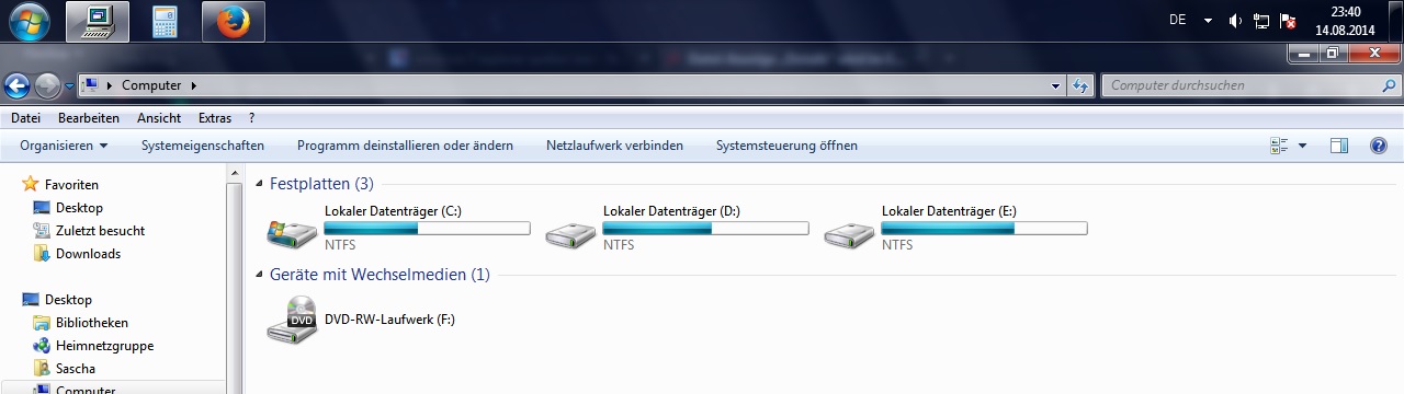

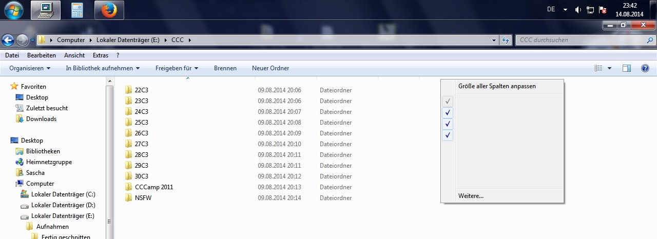

Ich habe seit neuestem ein Problem mit Windows 7 HP. Ich vermute es
wird/wurde von einem der aktuellen Updates erzeugt. Ist schwer zu
beschreiben, daher oben verlinkte Bilder. Im ersten Bild fehlt die
Angabe wieviel der jeweiligen Partitionen belegt ist. Im zweiten Bild
fehlen die Spaltenbeschreibungen der Dateien und Ordner. Dies ist im
gesamten System so. Zusätzlich funktionieren auch einige Funktionen in
der Systemsteuerung nicht, hauptsächlich im Bereich "System und
Sicherheit". Hat wer ne Vermutung woran es liegen könnte und wie man das
Problem behebt?

Habe mal einen Systemwiederherstellungspunkt ausprobiert. Wirft zwar den
Fehler 0x8000FFFF, aber scheint trotzdem zu funktionieren, denn Windows
bringt ne entsprechende Meldung nach dem booten und damals
deinstallierte Programme sind wieder da. Fehler sind auch verschwunden.
Jetzt mal Stück für Stück die wieder angefallenen Updates installieren
und kucken.
Festplatte selber sollte eigentlich keine Probleme haben.
Funktionierendes System wurde vor 2 Wochen auf eine neue SSD geklont.
Hatte zuvor allerdings nen kleinen Schluckauf, konnte aber repariert
werden. Wenns so weitergeht werd ich aber wohl ne Neuinstallation in
Betracht ziehen müssen.
