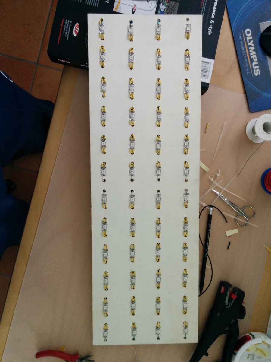

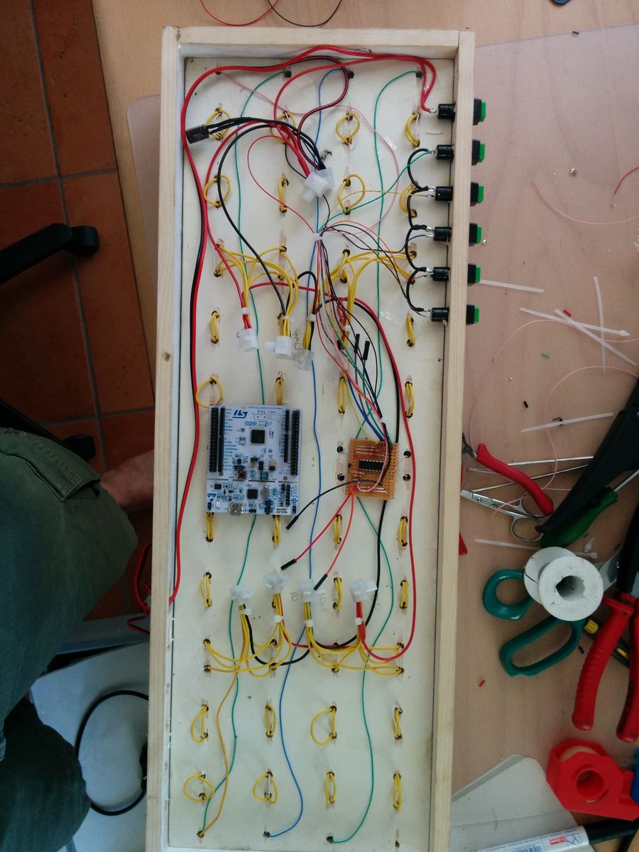

Hallo Zusammen, ich bin hier mit meiner Pixelmatrix am verzweifeln! Ich habe eine Matrix aus 48 WS2812B gebaut. Die LEDs sind alle einzeln auf eine Holzplatte im Abstand von 5cm geklebt und mit 1,5mm^2 verkabelt. Ich speise an 4 Stellen (quasi jede Zeile). Gesteuert wird das ganze mit einem STM32 Nucleo und für die Pegelanpassung (3,3V=>5V) der Signalleitung habe ich den HEF4050 verwendet. Spannungsversorgung ist ein 5V/4A Steckernetzteil. So nun zum eigentlichem Problem: wenn ich die Geschichte nur mit dem Steckernetzteil betreibe flackern die LED...manchmal sporadisch....oder wenn ich mit der Hand in die Nähe der Schaltung komme => EMV!? Wenn die ganze Geschichte dann noch über USB mit dem Rechner verbinde geht das ganze einwandfrei. Gleiches gilt beim Oszi; sobald ich die Masse der Probe anschliesse ist das Flackern weg! Während der Entwicklung ist mir das gar nicht aufgefallen, weil das Nucleo Board ja immer zum Flashen am Rechner angeschlossen war. Was ich schon probiert habe: - alles nachgelötet - 300Ohm R in die Signalleitung - dicken Kondensator in die Versorgung - anderes Steckernetzteil - geschirmte Datenleitung ALLES OHNE ERFOLG! Kann mir da bitte wer weiter helfen? Danke schon mal! Danke danny

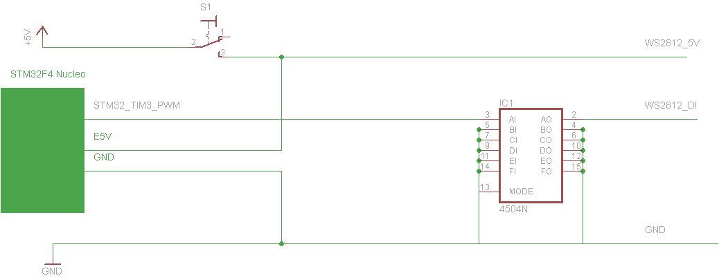

Hallo, naja, so wirklich viel "Schaltung" gibts eigentlich nicht. Ich habe den HEF4050 Pegelwandler und nicht wie in meiner Schematic 4504 verwendet... der andere war nicht in Eagle zu finden. Ciao danny
#3765514
Du kannst doch nicht die Ausgänge vom 4050 an GND legen.
Ups... da hat sich beim Eagle Klickern ein Fehler eingeschlichen...sind nur die Eingänge!

Dein Aufbau ist ungünstig. Denke daran, dass Du immer mit StromKREISen arbeitest. Heißt also: wenn der Strom über eine einzelne Signalleitung irgendwo hin fließt, muss er auch irgendwo wieder zurück kommen. Damit hast Du eine Leiterschleife. Je größer die durch diese Leiterschleife aufgespannte Fläche ist, desto leichter können Störungen einstreuen - Du hast ja eine Spule mit einer Windung, und ein durch eine zweite solche Spule erzeugtes Magnetfeld kann eine Spannung in dieser Spule induzieren. Das willst Du hier nicht. Daher machst Du die Fläche der Leiterschleife minimal, indem Du der einzelnen Signalleitung noch eine zweite Leitung für den Rückweg über Ground spendierst - am Besten noch verdrillt. So, mit dieser Information gehst Du jetzt hin und identifizierst jede mögliche Leiterschleife, um die durch sie aufgespannte Fläche zu minimieren. fchk
@Erwin: danke für den Hinweis; ich werde gleich mal einen HCT08 testen, sowas habe ich noch da und sollte schneller sein. @fchk: Mit "Signalleitung" meinst du die Serielle Datenleitung? Im Bild ist die Signalleitung Gelb eingezeichnet, sie geht quasi von Zeile zu Zeile. Zuleitung für die Versorgung habe ich alle 4 Pixel. Mit "indem Du der einzelnen Signalleitung noch eine zweite Leitung für den Rückweg über Ground spendierst - am Besten noch verdrillt" meinst du ich soll die Datenleitung schirmen? Danke an alle!
Ich komm zwar grad nicht zu 100% mit, aber lange signalleitungen (> 30cm) sind bei dem Protokoll leider sehr Kritisch. Die WS2812 reagieren höchst empfindlich auf Jitter im Signal (kann u.A. durch rauschen verursacht werden). Und bei deiner Verkabelung: Alle Paar LEDs mit eigener Spannung zu versorgen ist zwar ein guter Gedankenansatz, aber wenn du dabei zumindest den GND nicht trennen würdest wäre das schon sehr empfehlenswert. Ich würde allerdings alle 3 Kupferbahnen des Stripes kontaktieren und einfach zusätzliche "Einspeisepunkte" anlöten, wenn du verstehst was ich meine.
@Leo: Danke für den Tip. Mit Einspeisepunkt emeinst du 5V UND GND einspeisen (wie der ersten Zeile von verkabelung1.png) oder NUR 5V (wie inder 2. Zeile)?
danny L. schrieb: > @fchk: Mit "Signalleitung" meinst du die Serielle Datenleitung? Im Bild > ist die Signalleitung Gelb eingezeichnet, sie geht quasi von Zeile zu > Zeile. Zuleitung für die Versorgung habe ich alle 4 Pixel. Das ist der erste Kandidat. Im Prinzip geht es um jede Leitung, auch um die Stromversorgung. Auch hier musst Du versuchen, die Fläche innerhalb eines jeden Stromkreises zu minimieren, indem Du Hin- und Rückleitung möglichst eng beieinander hältst. Mit dieser Strategie kannst Du viele EMV-Probleme vermeiden. > Mit "indem Du der einzelnen Signalleitung noch eine zweite Leitung für > den Rückweg über Ground spendierst - am Besten noch verdrillt" meinst du > ich soll die Datenleitung schirmen? Ein geschirmtes Kabel ist nicht notwendig, verdrillen reicht hier vollkommen. Literaturempfehlung: http://www.amazon.de/Trilogie-induktiven-Bauelemente-Applikationshandbuch-HF-Schaltungen/dp/3899291514 fchk
