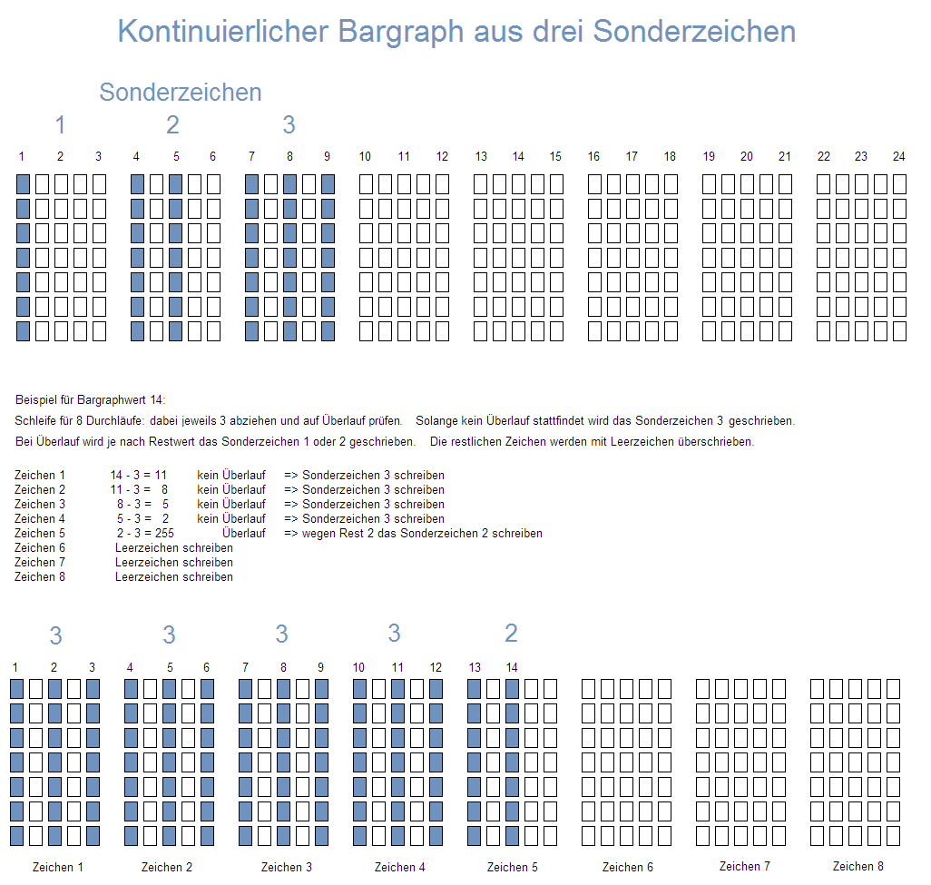

Weil diese Displays keine durchgängigen Pixel haben, sondern sich
jeweils eine Lücke zwischen den einzelnen Zeichen befindet, lässt sich
ein kontinuierlicher Bargraph mit drei selbstdefinierten Zeichen
darstellen.
Da wo es keine Pixel gibt muss auch nichts angezeigt werden.
Bei einem 8 stelligen Display sind dann also 24 Balken möglich. Der
anzuzeigende Wert muss hier auf 0 bis 24 skaliert werden.
Eine simple Schleife mit 8 Durchläufen zieht vom Anzeigewert jeweils den
Wert 3 ab und prüft auf Überlauf. Solange kein Überlauf stattfindet wird
das Sonderzeichen 3 mit drei Balken geschrieben. Findet ein Überlauf
statt, wird je nach Restwert das Sonderzeichen 2 oder 1 geschrieben.
alle restlichen Zeichen werden mit Leerzeichen überschrieben. D.h. bei
jeder Aktualisierung des Balkens werden immer alle 8 Zeichen geschrieben
und dadurch die vorherige Anzeige überschrieben.

Es geht hier doch schon überhaupt nicht darum, dass man seine eigenen
Zeichen in ein Display bekommt. Sondern es geht darum, die eigentlich
störenden Abstände mit in den Balken aufzunehmen. Und ich finde, das
hier ist eine schnuckelige Idee.
Ich bin mir nicht sicher, ob da jeder drauf gekommen wäre. Auf jeden
Fall kenne ich bei einigen Geräten nur die Variante mit 5
selbstdefinierten Zeichen und Lücken zwischendrin...

Nur ist das rein gar nicht kontinuierlich, bestenfalls gleichmäßige
Lücken ;-)
Die so schlecht nicht ist, da es eh kein vollgrafisches LCD ist.
Es ist und bleibt ein netter Workaround.

Oder sie können es nicht zugeben. Ich habe den Witz an der Sache auch
erst beim zweiten Blick erfasst...
Falk Brunner schrieb:
>> Auf jeden >Fall kenne ich bei einigen Geräten nur die Variante mit 5
Schon, aber dann musst du schon wieder überlegen: werden die Werte für
die Zeichenzwischenräume mit eingerechnet oder übersprungen?
Beim Einrechnen fehlen zwischendurch Werte, weil die ja in den Lücken
sitzen und die Lücken nichts anzeigen können. Beim Überspringen kommt
immer nach 5 Inkrementen ein Sprung. Beides ist unschön.

da wird nichts eingerechnet. In jedem Zeichen sitzen einfach zwei
künstliche Lücken, damit es zur folgenden zwangsweisen Lücke zwischen
den Zeichen passt. Die Schleife die den Bargraph erzeugt ist so simpel,
dass es kaum einfacher geht. Die Schleife zieht einfach so oft wie es
ganzzahlig geht den Wert 3 ab und schreibt dabei das Zeichen mit den
drei Balken hin. Dann nimmt sie den Restwert und ruft damit das passende
Zeichen mit zwei oder einem Balken aus dem CGRam auf. die restlichen
Schleifendurchläufe werden dann nur noch mit Leerzeichen überschrieben.
Die Durchlaufzeit ist dadurch jedesmal nahezu identisch und flackern tut
da auch nichts.

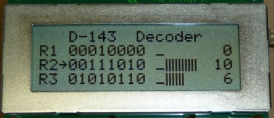

Gast #3765516
> gleichmäßige Lücken
Richtig, das war die eigentliche Idee bei dieser Sache. Ebenso dass die
Bargraphroutine mit wenigen Assemblerzeilen auskommt.
Anbei noch ein Beispiel.
Ein kleines Tool mit 4x20 LCD, das beim Carrera D-143 System die Daten
der drei Handregler von der Schiene liest, decodiert und anzeigt.
3 Bit Reglernummer, ein Tastenstatusbit und 4 Bit für die
Geschwindigkeitsinformation. Die restlichen 6 Datenpakete werden nicht
ausgewertet, da sie beim D-143 nicht verwendet werden.

>> gleichmäßige Lücken
Das hat wenigstens den Vorteil, dass man die Striche zählen kann, so wie
auf dem Bierdeckel ;-)
> Ebenso dass die
Optimierungswahn? Selbst in nicht perfektem C ist das so wenig, dass es
praktisch unter den Tisch fällt.
