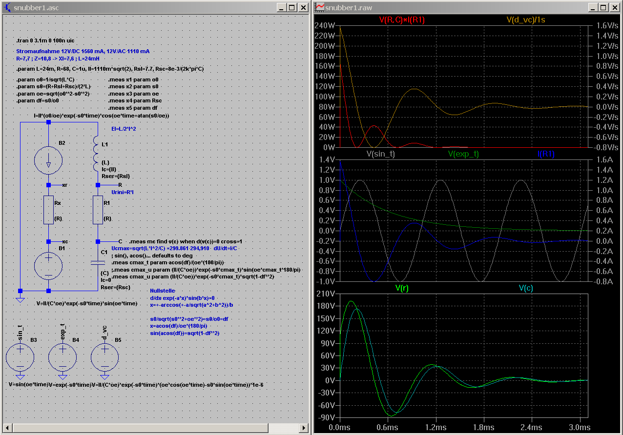

#3766530
Martin schrieb: > Wieso nicht korrekt? 325V Spitze ist doch deutlich kleiner als 500V? Ich habe unlängst eine Simulation für einen 12V Türöffner gemacht - die Spannung an Rs springt unmittelbar auf den von Ilast*Rs bestimmten Wert, während die Kondensatorspannung nachhinkt. Das ist auch die Zeit, während der am Widerstand die größte Verlustleistung anfällt. Yageo RC1206 47R 0,25W Rated Voltage=sqrt(P/R)=3,43 Dielectric Withstand Voltage - 500Vrms 1min Short Time Overload - 2.5 x rated voltage 1s on and 25s off; total 10,000 cycles Entspricht einem (induktiven) Abschaltstrom von ca. 180mA. Da der Impuls wesentlich kürzer als die angegeben max. 5s ist, liegt der tatsächliche Wert etwas höher. Das Datenblatt hat aber, im Gegensatz zu anderen Typen, keine weiteren Information zur Impulsbelastbarkeit. Allerdings erwarte ich mir mangels thermisch wirksamer Masse auch keine Wunder. Bei einem Vishay CRCW120647R mit 0,5W werden Ppk=30W als Einzelpuls bei 1ms angegeben, während die Spannung dabei auf 550V limitiert ist. Antwort schreiben |
