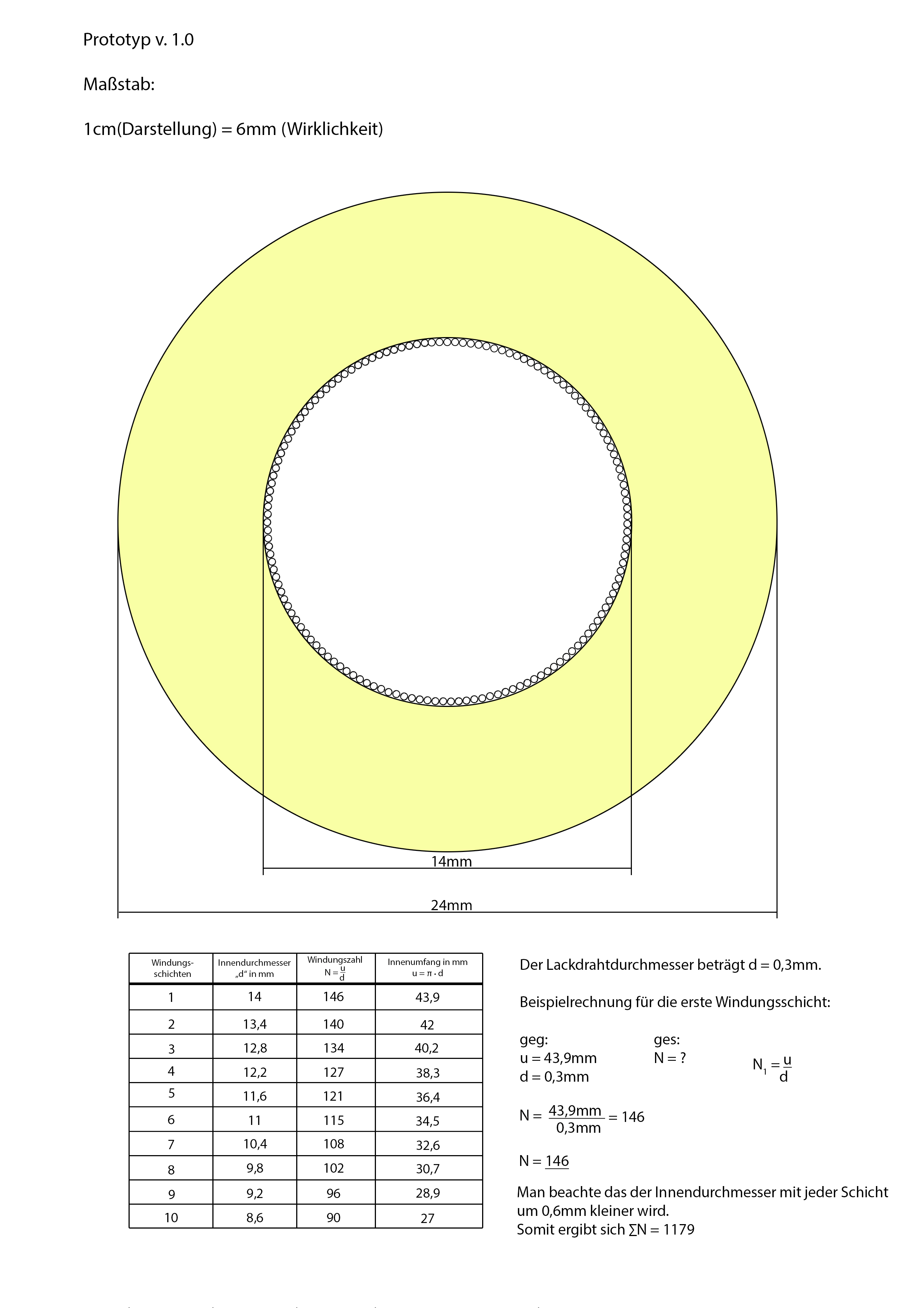

Mein Problem ist es einen Ansatz zu finden wie ich die Spulen optimal
auslege. ich habe für die Primärspule max. 1A zur Verfügung, einen Ring
aus Ringbandkern mit D=30mm und 15V AC.
Wie soll ich N (Windungszahl) optimal Auslegen ?

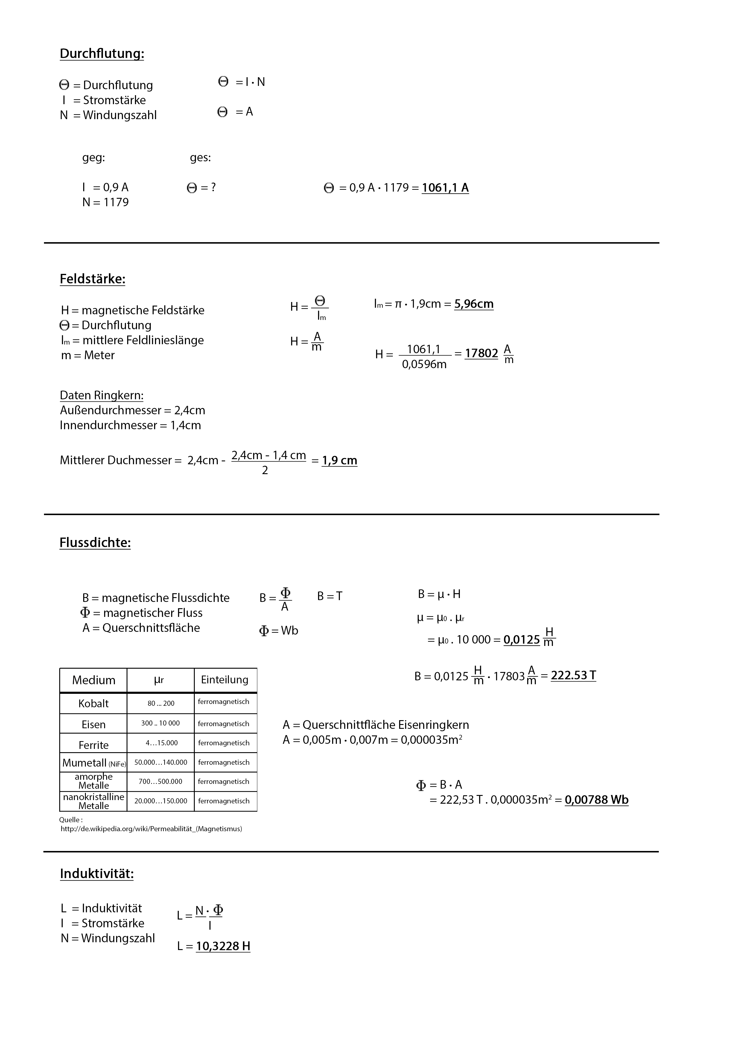

Ich habe mal ein Paar fiktive Rechnungen gemacht.
Könnte da mal jemand drüber gucken ob das alles so richtig ist was ich
mir da so gedacht hab? Mit irgendetwas muss ich ja mal anfangen.
Ich würde schon gerne nächste Woche die Spulen anfertigen lassen und
experimentieren.
Liebe Grüße :-)

Zur Berechnung: Ich hoffe da melden sich diejenigen nochmal, die diesen
Sensortyp offenbar besser kennen. Momentan könnte ich nur spekulieren.
Dein Bmax ist mit 222T viel zu hoch, schau mal die Werte für die
verschiedenen weichmagnetischen Materialien und Ringkerne nach.
