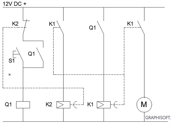

von Peter W. (peterrer)
Funktionsweise anhand einer Relaisschaltung.
Da das System über einen 12V Akku betreieben wird, muss die Schaltung
auf eine Platine umgesetzt werden. Die manuellen Zeitsteuerungen sollten
über Potentiometer geregelt werden.
K1: Zeitrelais anzugsverzögert zur Intervallsteuerung
K2: Zeitrelais anzugsverzögert zur Bestimmung der Motorlaufzeit
Die Futterkammer wird geöffnet. Der Kontaktschalter S1 schließt. Das
Futter kann nun aus der Kammer herausfallen. Durch die Schwerkraft fällt
die Futterklappe in die Ausgangposition zurück und öffnet den
Schließerkontakt wieder. Nun läuft das Zeitintervall über K1 an. K1 soll
festlegen, nach welchem Zeitabstand die Kammer wieder befüllt werden
soll. (angedacht wäre eine Zeitspanne von 15min bis 6 Stunden)
K2 Bestimmt die Laufzeit des Motors. Demnach die Füllmenge. (angedacht
wären hier 1 bis 10 Sekunden)
Mit dem Abfall von K2 wird das System in den Urzustand versetzt bis die
Futterklappe erneut geöffnet wird.
von m.n. (Gast)
Händeringer schrieb:
> "so aufwändig wie nötig".
Genau! Darum wird der Motor einmal gestartet und läuft dann 6h lang?
Ich denke, ein Klappe geht mal auf und mal zu; dann muß der Motor mal
vorwärts und auch mal rückwärts laufen. Und wie lange?
Das sagt der jeweilige Endschalter. Dafür nimmt man dann noch einen
CD4013, es soll ja nicht aufwendig sein?
Und nach einem Gewitter geht die Klappe auf und zu, wie es beliebt?
Wer gerne mit dem Lötkolben durch den Wald wandert, kann es gerne
machen!
Ich hab es jetzt größten Teils über diese Steuerung realisiert.
Der Motor läuft zeitverzögert über den ersten 555 an.
Nur läuft er danach dauerhaft ohne wieder abzuschalten.
Das Problem liegt bei der abfallenden Flanke am rechten 555 im Kontakt
2.
Wie realisiere ich das der Motor ebenfalls nach der Zeitsteuerung über
den rechten 555 wieder abschaltet?
Vielen Dank im Voraus
Peter
Naja, grenzwertig ist die Kombination 2200µF / 2.2MΩ für R1 / C1 schon.
Und deine anfangs geforderten 6h schaffst du damit auch nicht. Ich habe
auch Zweifel, ob der Leckstrom des Elko nicht deutlichen Einfluss hat -
auch über der Temperatur.
Ich sagte ja schon vor Tagen:
HildeK schrieb:
> Sinnvoll geht das mit einem Mikrocontroller.
Vielleicht liegt es daran (Auszug aus TI Datenblatt zum monostabilen
Betrieb):
"Monostable operation is initiated when TRIG voltage falls below the
trigger threshold. Once initiated, the sequence ends only if TRIG is
high for at least 10 μs before the end of the timing interval."
Das dürfte bei dir nach Ablauf der ersten Zeit nicht der Fall sein, dein
Ausgangssignal des ersten 555 bleibt dann auf Low.
Du könntest versuchen, über ein Differenzierglied (RC_Kombination) den
Triggerengang des zweiten anszuschließen.

2.200uF und 2.2Mohm wird nicht funktionieren, auch nicht beim 7555 (nur
die CMOS Version sollte man verwenden).
Kann es halt nicht anschauen.
von HildeK (Gast)
Riegel schrieb:
> HildeK schrieb:
>> Filename wurde abgeschnitten. Ist ein JPG.
> Danke, aber was fehlt?
Speicher den File und benenne ihn um in xyz.jpg. Fertig! Es fehlt
nichts.
