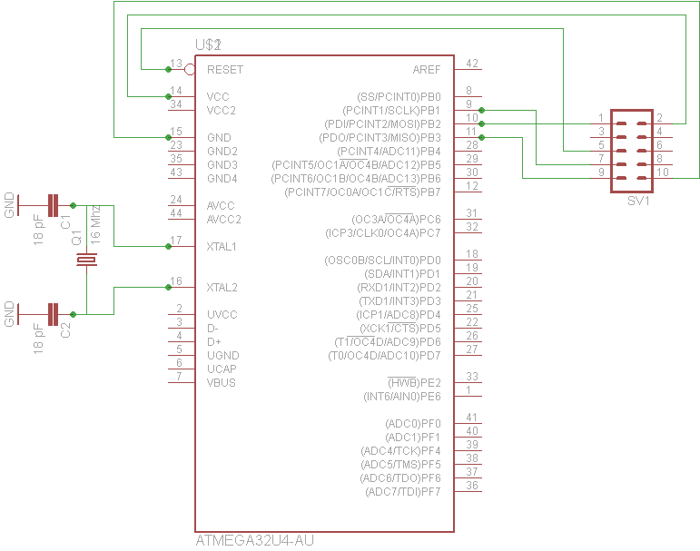

OP #3765742
Ich will eigentlich gar keinen Bootloader installieren, sondern den Chip
generell per ISP programmieren. Ich habe mal meine jetzige Schaltung
hochgeladen. Fehlt da noch was? Und muss ich Hardware Boot deaktivieren,
wenn ich einfach nur ein Programm per ISP auf den Chip spielen will?
Würde mich über (evtl anstrengende) Hilfe sehr freuen. Ich will das
unbedingt alles lernen.
#3765749
Du solltest alle GND und VCC Pins anschließen, dann sollte noch ein
PullUp Widerstand an den RESET Pin. Und der übliche Abblockkondensator
(100nF) zwischen VCC und GND wäre auch nicht verkehrt.
Ich hatte beim Atmega8u2 die Erfahrung gemacht dass ich erst mal ein
Chiperase (avrdude -e) machen muss bevor ich ihn über ISP programmieren
konnte, beim atmega32u4 kann das aber anders sein.
Aber wofür nimmt man einen atmega32u4 wenn man kein USB benutzt?
OP #3765836
Ja, ich habe grad gesehen ich kann das mit den Schaltern einstellen.
Ich konnte das Problem jetzt lösen. Die Lösung war sehr trottelig, aber
auch heimtückisch. Das Breakoutboard verknüpft die Vcc und Gnd Leitung
schon auf auf dem PCB unter dem Chip. Dadurch sind Pin 14 (Vcc) und Pin
15 (Gnd) gar nicht nach außen auf einen Pin geführt. Ich habe den Quarz
dadurch immer um 2 Pins verschoben an den Chip angesteckt. (an Pins 18
und 19 statt 16 und 17)
Danke für die Hilfe.
