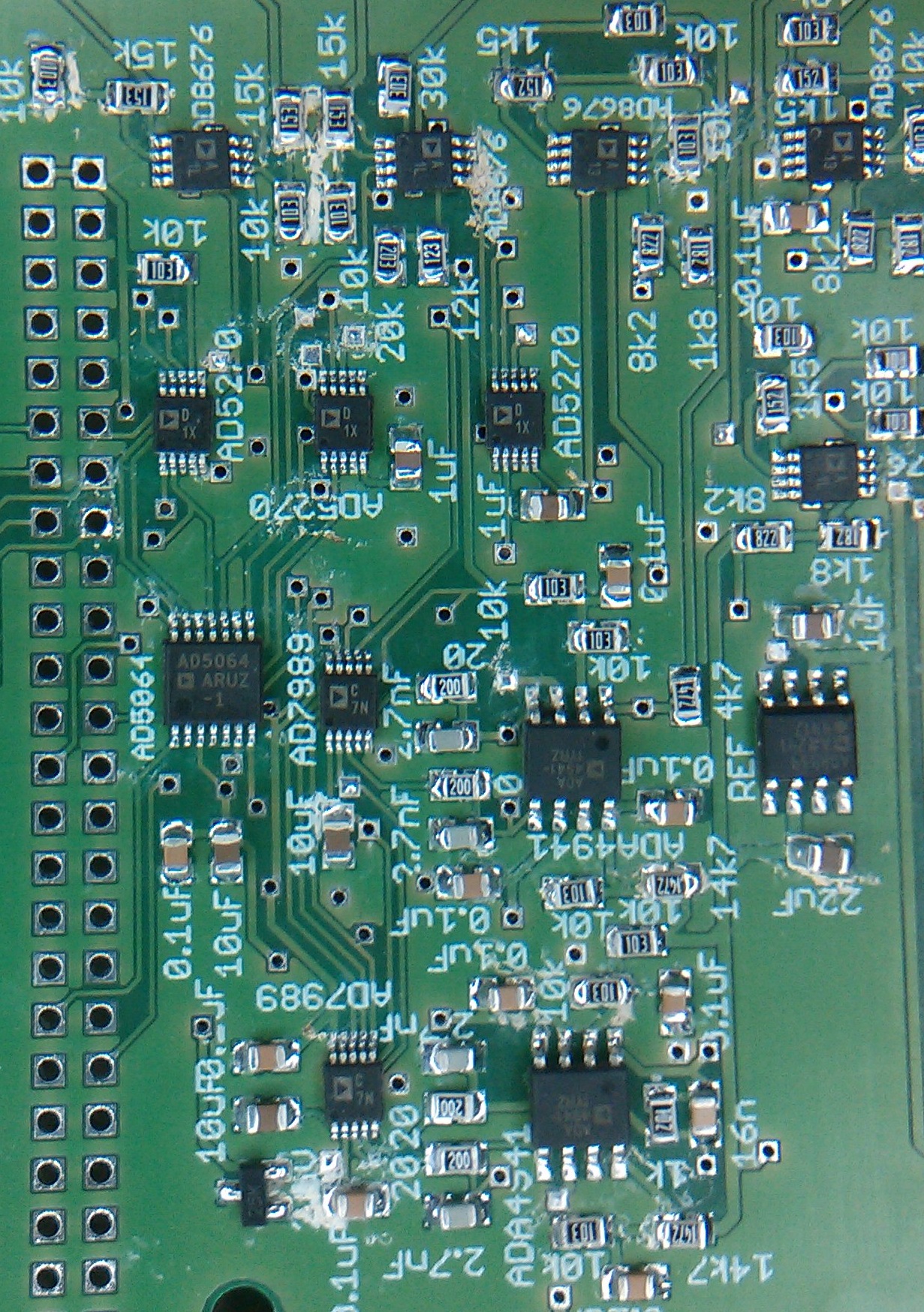

bevor ich meine Platine dem Prof zeigen wollte, wollte ich noch die
Flussmittelreste entfernen. Da wir Isopropanol hier haben, dachte ich,
ich spüle es damit ab.
Als es noch feucht war, sah es auch noch gut aus. Doch sobald das Iso
getrocknet ist, habe ich weiße Rückstände, vor allem dort, wo ich ohne
zusätzliches Flussmittel gearbeitet habe (also nur mit dem im Lot).
Weiß einer was das ist, wo es her kommt und wie es wieder weg geht?
Danke schonmal
Grüße
Gerald

Naja, Widerstände wild. Ich habe oft geschaut, dass Leiterbahnen von der
Rückseite nicht genau zwischen durch laufen. Ansonsten sind sie so hin
geschoben, dass sie nah an den ICs sind, aber noch genug Abstand fürs
löten haben. Das ging mir da vor "Reih und Glied"
Und Bestückunsdruck habe ich aus Bauteil-Verpackungstechnischen Gründen
gewählt. Wir haben keine Kästen, sondern ich habe die Bauteile alle
bestellt, und dementsprechend habe ich einzelne Tüten mit Gurten.
So konnte ich das Päckchen öffnen, und so viele platzieren wie gebraucht
wurden. Dann nächste Tüte.
Natürlich habe ich auch einen Plan mit den Namen, und diese heißen nicht
R1, R2 etc, sondern ADC1-R1 z.B.. Die Platine ist so klein, dass ich ein
Bauteil sofort identifizieren kann.
Ich habe mir also Gedanken darüber gemacht, nur weil etwas nicht der
Norm entspricht, muss es nicht falsch sein.
Aber trotzdem danke für die Kommentare
Ingolf meinte damit, daß du die Widerstände kreuz und quer bestückt
hast. Bei einer sauberen Bestückung kann man alle Werte aus genau zwei
Sichtrichtungen lesen und nichts steht auf dem Kopf.
